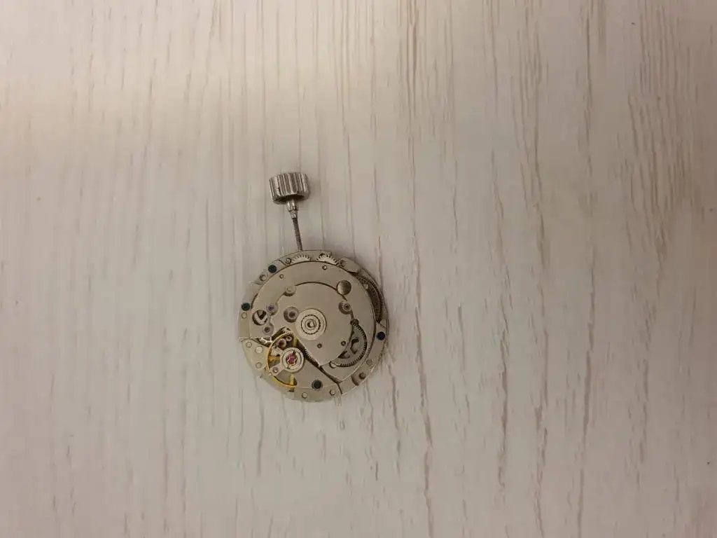

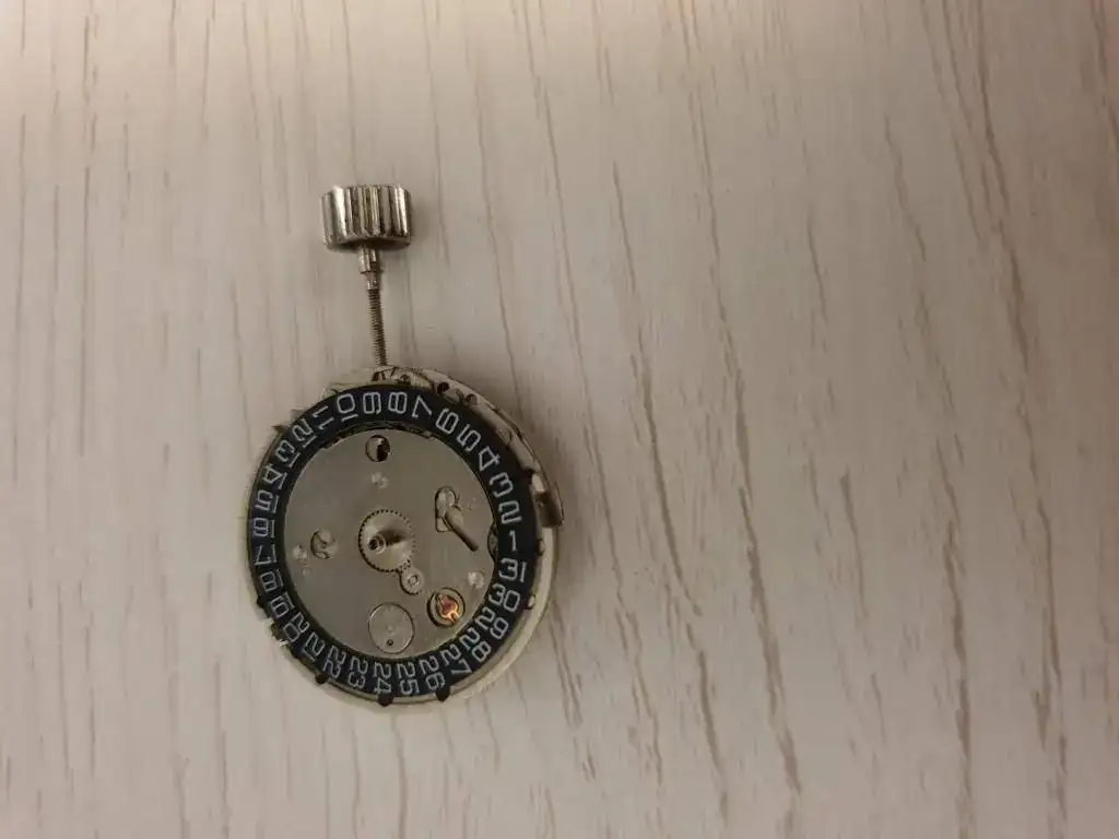

Buenas tardes compañeros,
Acudo a vosotros para identificar un calibre chino que quiero reemplazar, pues este se ha roto.
El reloj es un diver chino.
    18,3 KB · Visitas: 287
    15,8 KB · Visitas: 280
Puedes poner una foto de la masa oscilante también?

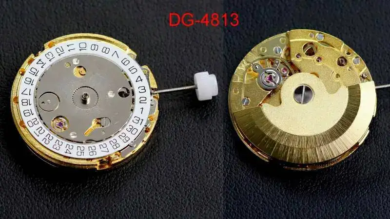

Se parece mucho a éste, pero me gustaría tener fotos de la masa oscilante (el ancla) y del reloj o un enlace de compra para leer más.
Te cito el texto de donde lo he sacado y un enlace
The only hi-beat movement from Dixmont is DG-4813, actually, 2 modifications of this movement – DG-4813H (with tall cannon pinion), and DG-4813L (with shorter cannon pinion). We can see these movements in some of our replicas.
https://forum.replica-watch.info/threads/movements-guide-for-noobs.162496/
Añadió una posibilidad por si te sirve de ayuda cómo pregunta
Alguien sabe si ese movimiento es compatible con el ETA 2836 tanto en dial caja y agujas? Si es así te recomiendo ese otro movimiento al que tienes, lo malo imagino que sería rehacer la tija a medida.

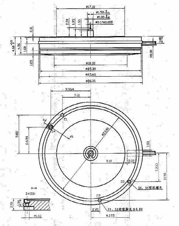

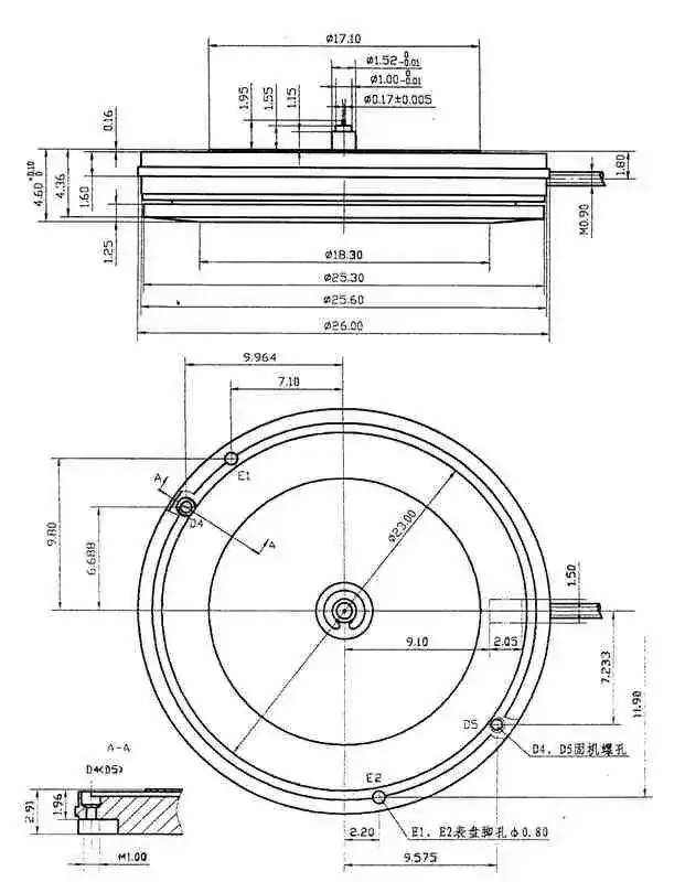

Pongo un poco más de información del modelo en cuestión y voy a buscar algún equivalente para ver si te entra en la caja y dial sin problemas.
Model:#DG 4813
Beats/Hour:#28,800
Size:#26.00mm (11 ½ ligne)
Movement Height:#4.60 mm
Seconds:#Centre seconds
Chronograph:#No
Sub dial position:#N/A
Date Position:#3 o'clock
Date wheel Colour:#White with Black numbers
Pusher Position:#N/A
Hand size - Hour:#1.50mm
Hand size - Minute:#1.00mm
Hand size - Central Second:#0.17mm
Hand size - Sub Dial:#N/A#
El modelo de gestión larga de cañón más alto es la 1 foto, y el modelo de versión más corta de cañón es la 2 foto.
