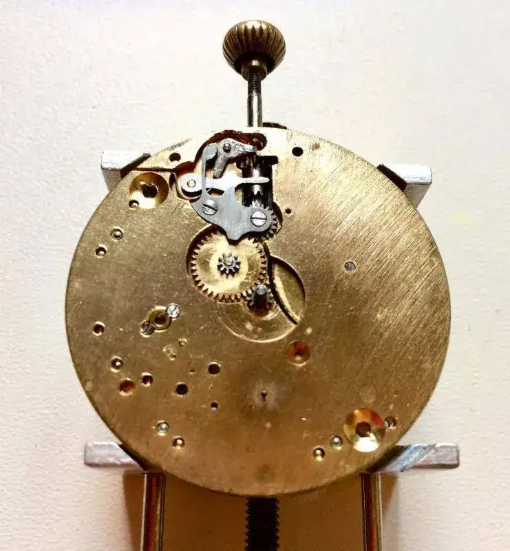

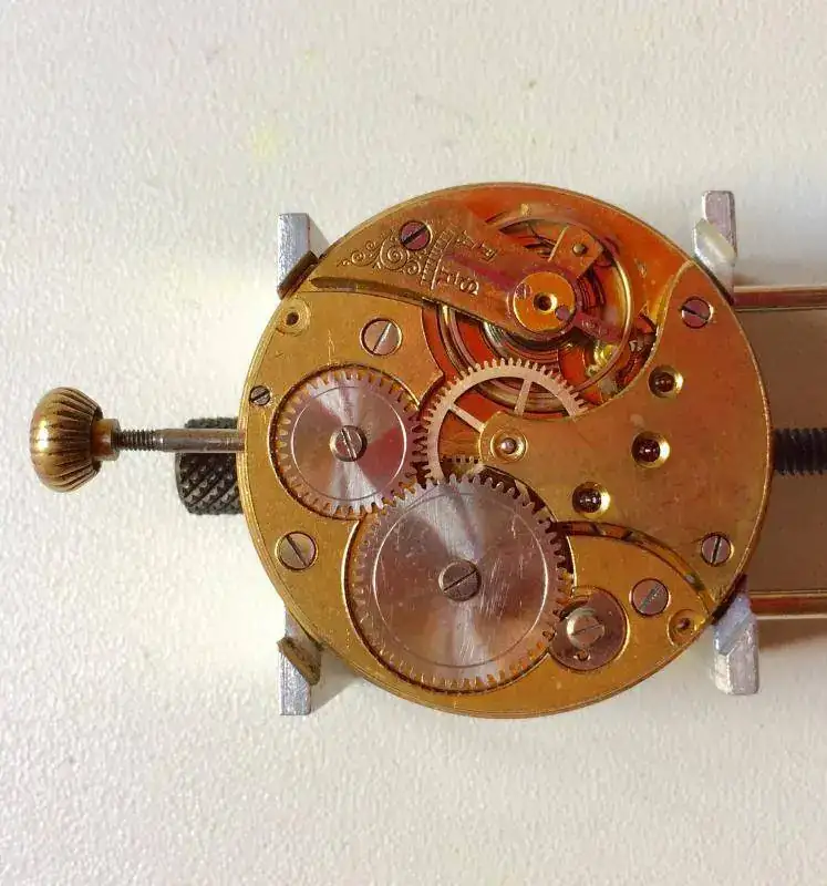

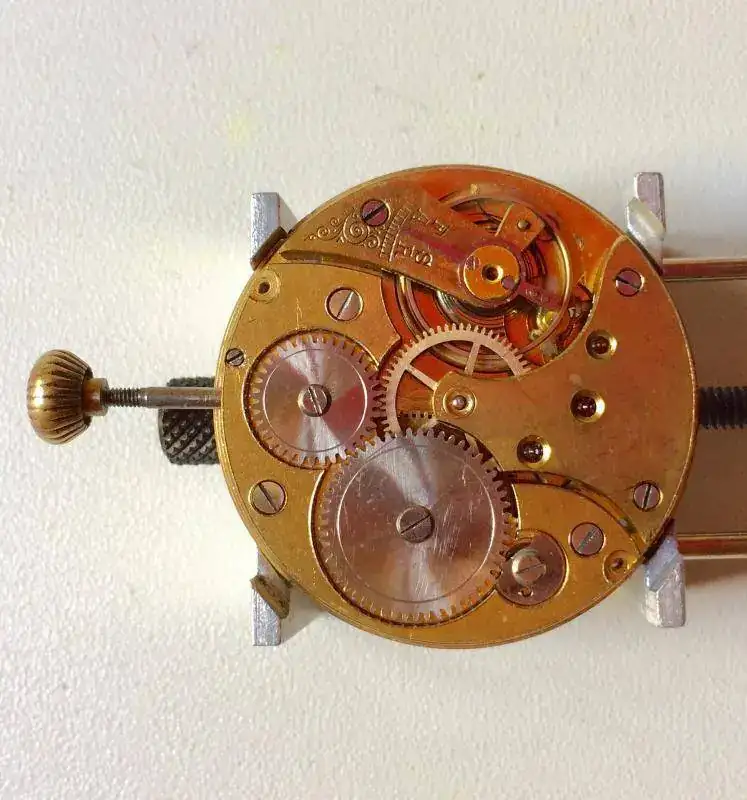

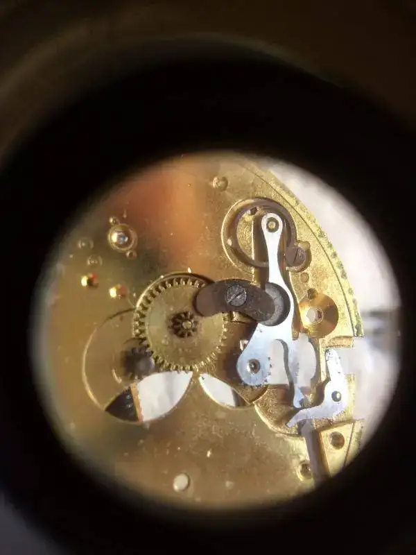

Necesito que me ayudéis a identificar este calibre.
diametro 39, 78 mm. Un 17,75 o 18 líneas
caja de plata, sencilla, sin guardapolvo
esfera standard sin marca. Figura “Chronometre”.
Las dos primeras fotos Son del lado esfera y lado balance del reloj a identificar
Pienso que la época es de finales XIX , principios XX.

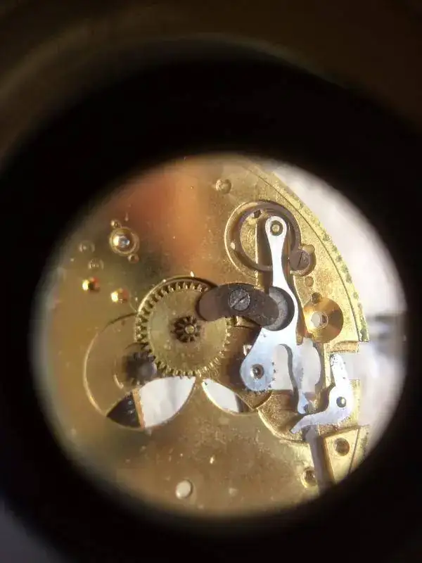

Es Omega?. El sistema remontoir es diferente al patentado por Louis Brandt en 1896. Presento una tercera foto de este sistema.
La verdad es que no se parecen, pero estoy tentado de afirmar que parece un modelo anterior al que se patentó. Un eslabón evolutivo (¿..).
Espero vuestra atención ayuda

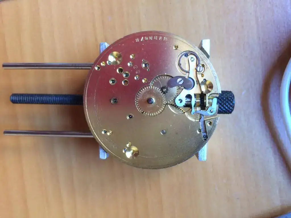

La tercera y cuarta foto corresponden a un 18 o 19", pero no te digo nada que no sepas..
Gracias, Maloal, la tercera y cuarta foto corresponde a un 19 líneas, auténtico Omega o Louis Brandt&freres, sin marca Omega, procedente de Inglaterra, a donde llegaban los Omega sin marca, porque los relojeros ingleses los comercializaban con sus nombres respectivos. Las marcas Labrador y Regina , también llevan este sistema de remontoir tan característico con puentes diferentes en cara balance y son auténticos Omegas (Louis Brandt)
