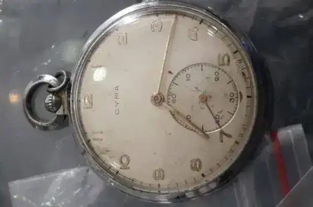

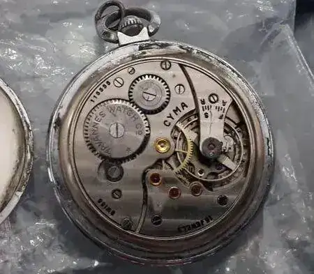

Nuevamente requiero su ayuda, amigos foreros.
Compré éste Cyma, pero no reconozco su calibre.
Me podrían ayudar a identificarlo? Creo que por la esfera ha de ser un reloj de los 40's - 50's, también agradecería mucho una datación.
De antemano, muchas gracias.
    23,2 KB · Visitas: 124
    11,7 KB · Visitas: 130
Es un calibre Tavannes de la serie 775 lanzado en 1935 y existía en modelos de diferentes espesores.

Una idea que te puede ser útil con los Cyma y Tavannes. Los que yo tengo, y creo que la mayoría, debajo del volante tienen grabado el calibre. Ref. xxx. Cuando no los puedo leer, lee saco el volante y lo anoto.
Abrazo, Rodo.
