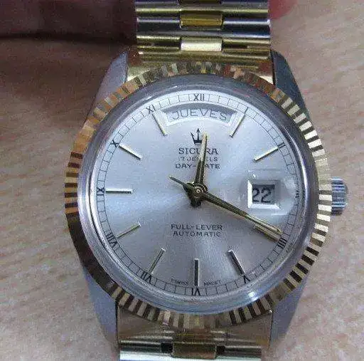

Llevo rato mirando por "el internete" y no veo alguno que se le parezca,
me echais un cable? gracias anticipadas., es del monton o medio bueno?
va montada en "esto"

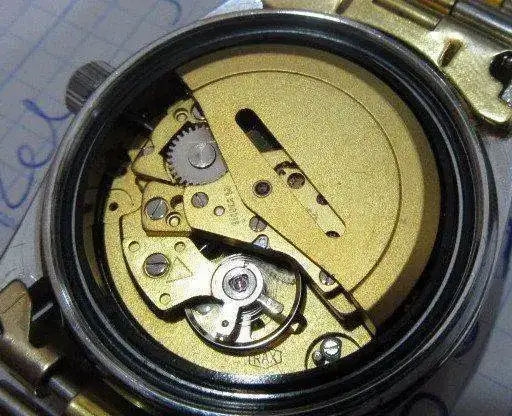

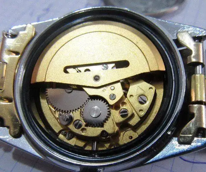

IMG_0120 (Medium).webpIMG_0123 (Medium).webp,
Hola:
El peluco es precioso, esos biseles corrugados son mi debilidad; ahora bien, a mí esa máquina no me causa confianza. No obstante, esperemos a ver qué dicen los expertos. Feliz Navidad. Saludos
Buenas.
Me da la impresión de que es una máquina RONDA, quizás una 1216 o 1226-21.
Mirate RONDA en http://www.ranfft.de/ y compara para identificarla seguro.
Pd. Por cierto no es "chinorri". Sicura era un fabricante suizo, que hizo algunos relojes muy bonitos. generalmente montaba calibres sencillos pero cumplidores.
Cuando cerró Breitling a principios de los 80, se quedó con la marca y utillage... de hecho hay algún listo por ahí que vende Sicuras como "Sicura-Breitling".
Aja, asi es, gracias, leo esto: Swiss-lever movements normally have the singature RAX under the balance, but some also RL like the pin levers. Not all variants were actually made. Only those are listed, which are actually known or contained in current registers.
Example, year: signature; shock device
ca. 1975: RAX, Ronda-Matic, Sicura SA, Swiss, 17 Jewels; Kif-Protechoc
(Ronda 1239-21) en el mio pone RAX, ¿estonces es suizo? es un SICURA autentico?
http://www.ranfft.de/cgi-bin/bidfun-db.cgi?10&ranfft&&2uswk&Ronda_1216_21
Hola:
Pues si es como dice el compañero anterior, la duda está resuelta: Ronda es un calibre suizo de absoluta garantía. En este caso, si el peluco está dentro de tu presupusto, personalmente me tiraría a tumba abierta por él... Saludos
Hace tiempo leí que ronda ponía en sus calibres "rax" como es tu caso....así que no es chinorri aunque tampoco es un suizo de pro.....
