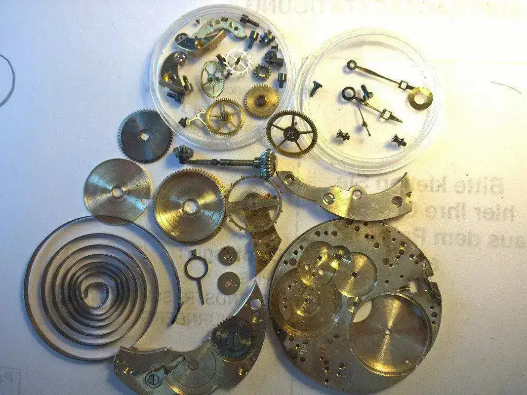

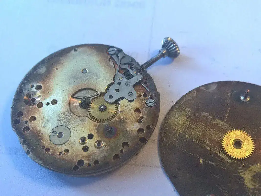

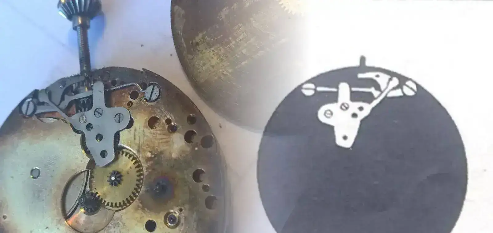

Dile a tu conocido que si alguna vez decide desmontar el calibre, que nos haga una buena foto de la otra cara de la platina . Igual aparece alguna identificación.

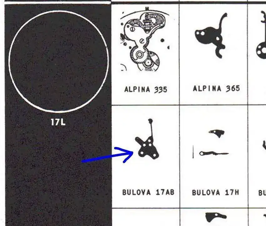

AÑADO

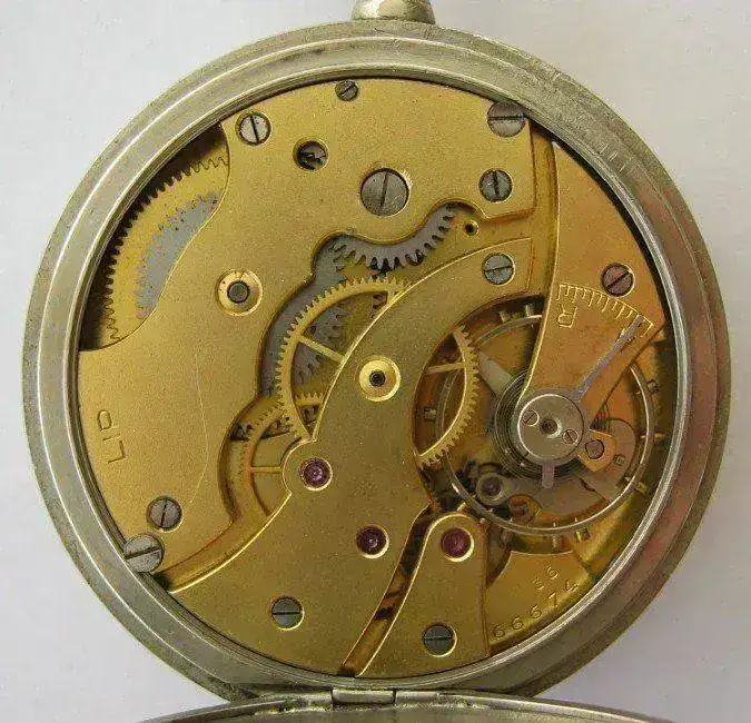

Un 36 antiguo

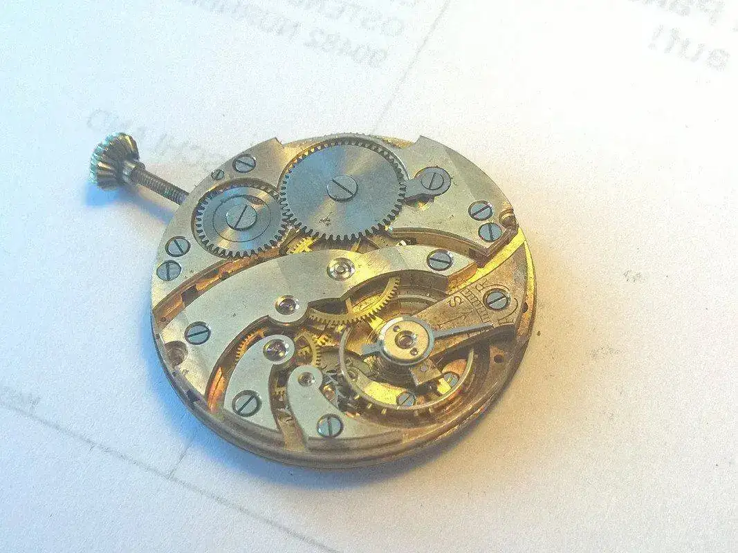

este 39 no tiene el mismo resorte del tiret.
[TABLE="width: 100%"]
[TR="bgcolor: #F8C8C8"]
[TD="width: 250"]
Fig. 1 Fig. 2
[/TD]
[TD="bgcolor: #FFD2D2"][SIZE=+1]
LIP 39.2[/SIZE]
presenta
viento del vástago y establece
el segundo segundo
Datos
17.5 '' ', Dm = 39.0mm, Do = 39.55mm
H = 5.4mm
F = 0.5 ... 0.6mm
T = 2.0mm
15 joyas
f = 18000 A / h de
potencia- 31h reserva de
equilibrio personal U1012
Tallo W1512
muelle del martillo / batería
Zf3471, 2,00 x 14,0 x 0,18 x 390mm
Manos
1.75 x 1.00 / 0.29mm
Comentarios acerca de los datos[/TD]
[TD="width: 40%"]
Observaciones
cara abierta
Breguet
diferencias de espiral de Breguet no conocidas entre 39.2, 39.3
familia:
39.2, 39.3: 17.5 ''
'40.2, 40.3: 18' ''
Ejemplo, año: firma; dispositivo de choque
ca. 1940: 328318, LIP, 393
(LIP 39.3)[/TD]

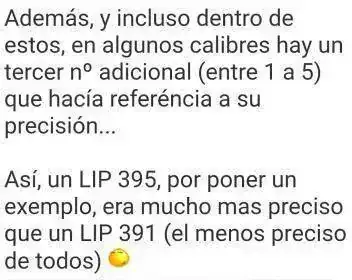

una info encontrada en la red acerca del tercer número.
