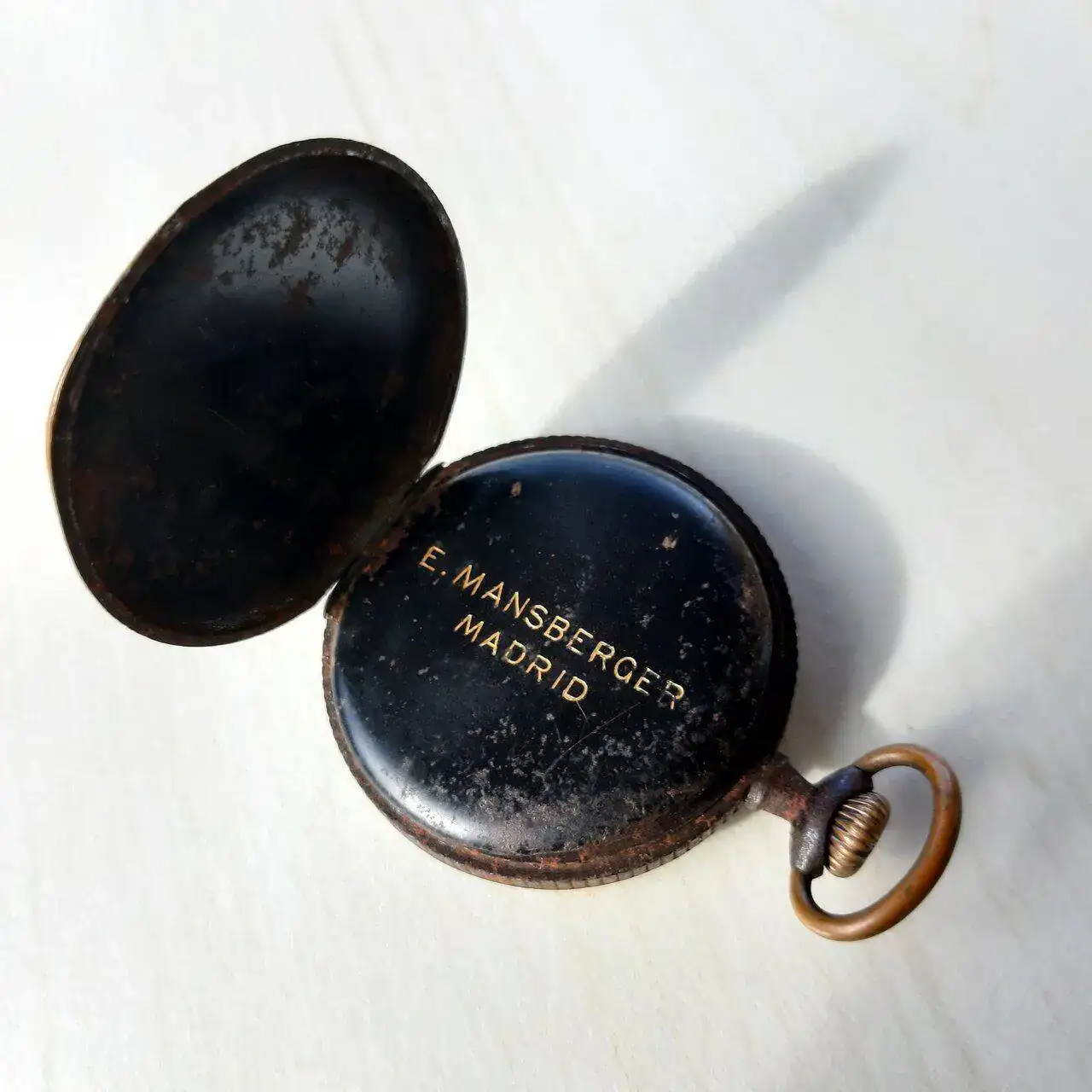

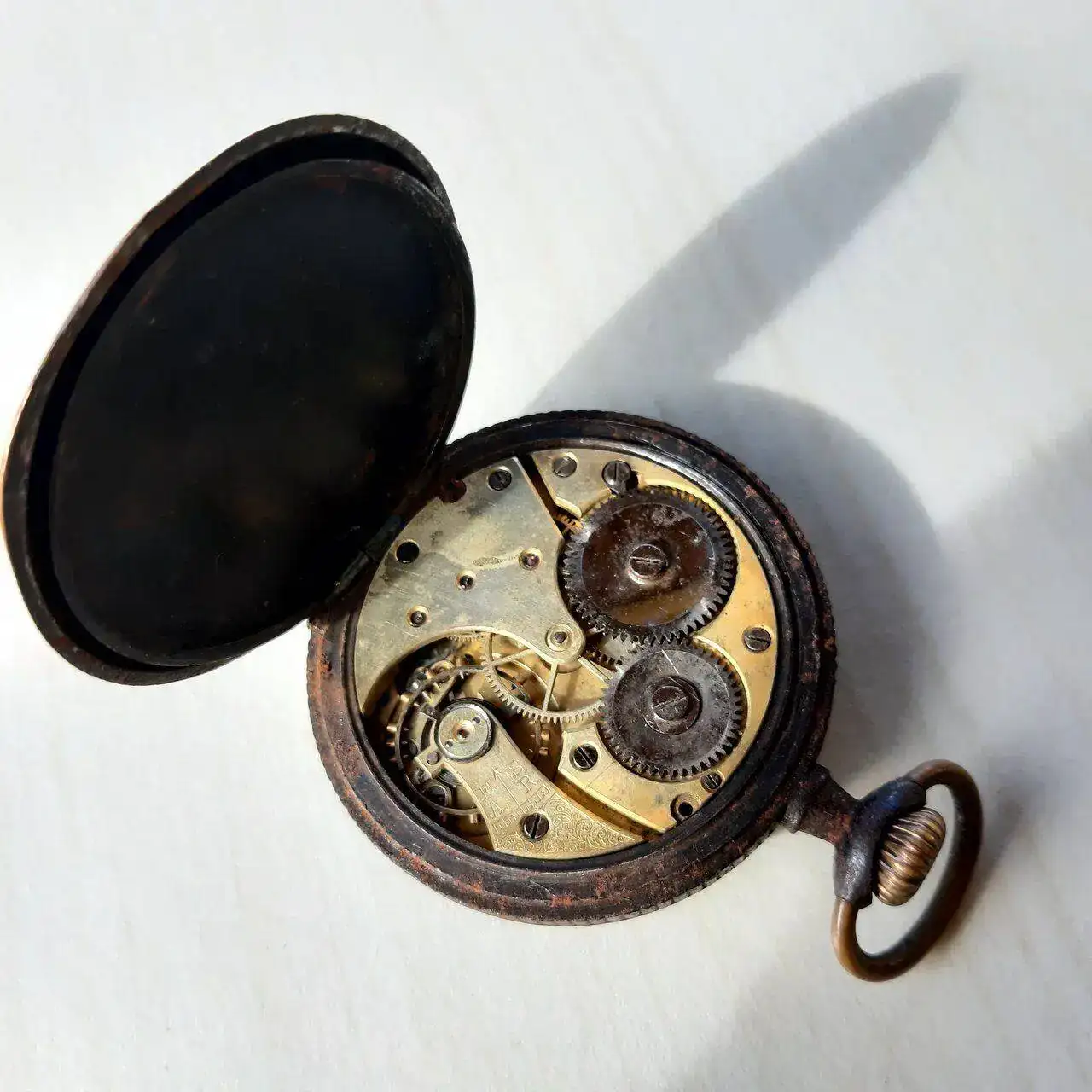

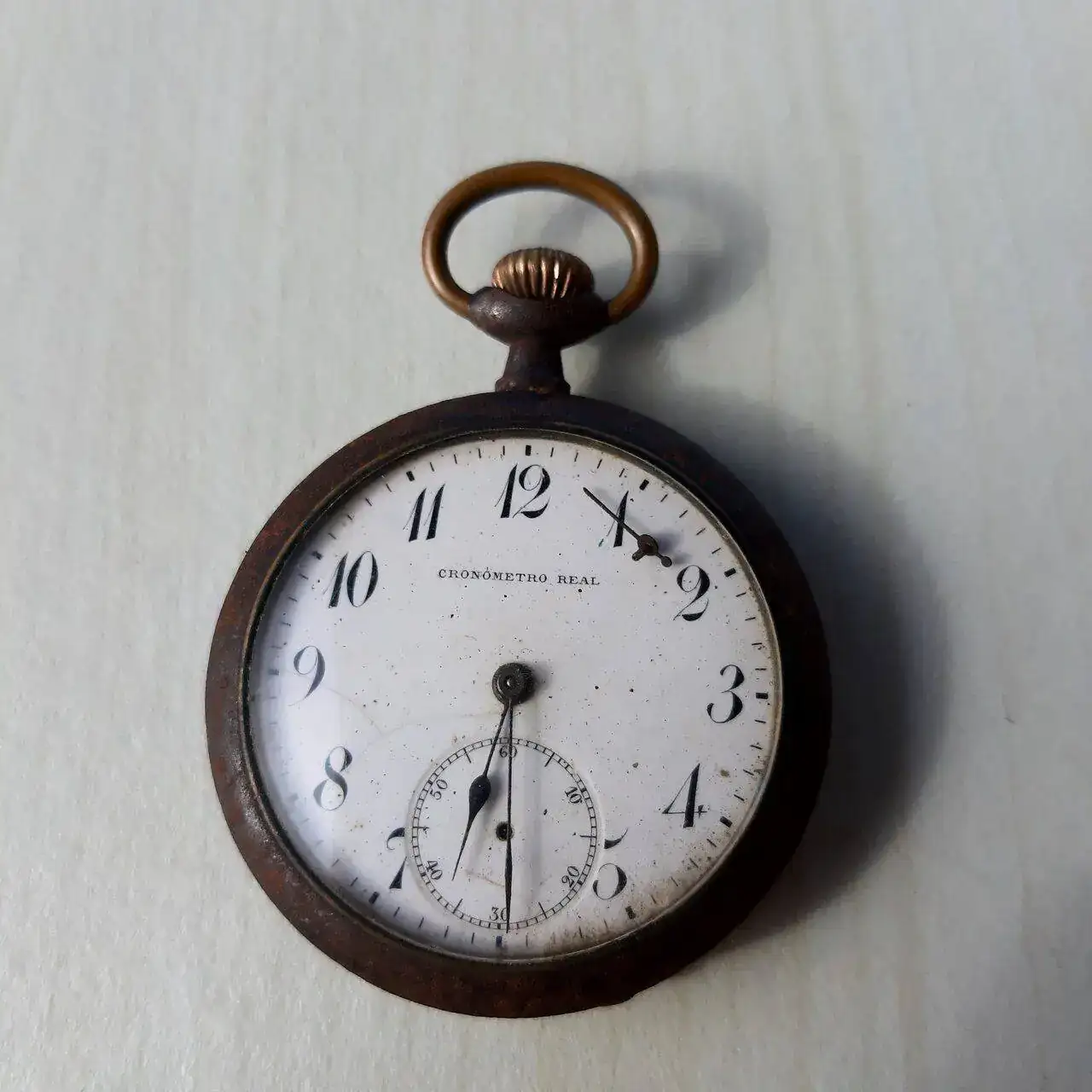

Hola a todos .Me podéis decir algo sobre este reloj de bolsillo y si se puede restaurar.Gracias

Buenas Yusepe. Sí se puede restaurar, en concreto, el calibre necesita de una limpieza muy a fondo y posterior aceitado y puesta a punto. Seguramente también necesitarás buscar fornituras de repuesto. La esfera de pocerlana está en muy buen estado.

¿El reloj carga la cuerda?
A priori no parece estar en tan mal estado, yo creo que con una buena revisión, que te recoloquen la aguja obviamente y poco mas, lo tienes funcionando, otra cosa ya es el tema estético de la caja, que se podría rejuvenecer, y cambiar el plexi, el dial no lo tocaría bajo ningún concepto. Suerte y anímate, verás luego qué satisfacción cuando lo tengas corriendo en el bolsillo del chaleco.

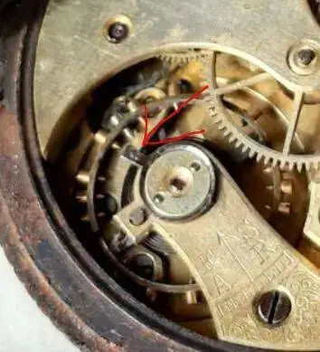

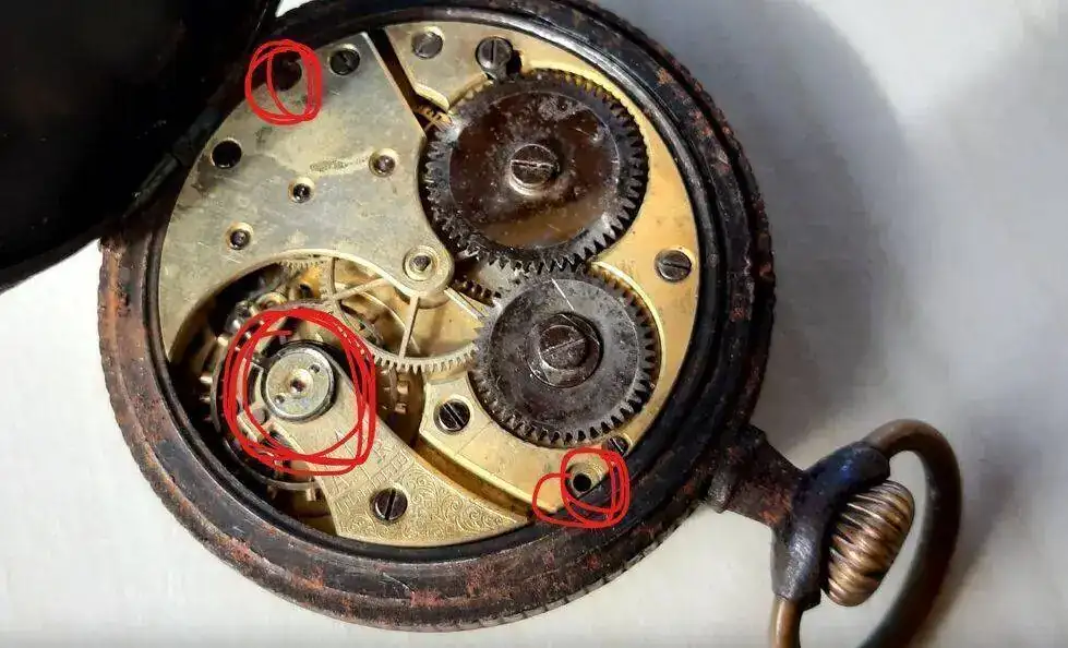

Ya sólo por la cara del calibre, faltan tornillos y el "ajuste del balance" que a veces llega a usarse para mantener la espiral en su sitio.

Gracias por la respuesta si carga la cuerda
Ver el archivos adjunto 2502645
Estos dos tornillos sujetan el movimiento en la caja.
Se puede regular el reloj sin raqueta, con esto, pero para que? Esta totalmente sucio y el reloj esta en un estado fatal.

Desde luego, el reloj no es una joya, pero yo creo que merece la pena darle una segunda oportunidad. Es un reloj construido por un importante relojero del Madrid del siglo XIX. Sus relojes de sobremesa están muy bien considerados por los expertos, por su gran calidad. Además era el abuelo de la importante escritora y política socialista de la segunda república, Margarita Nelken.
