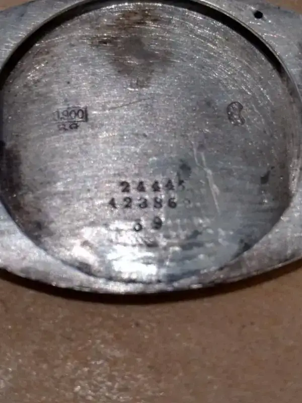

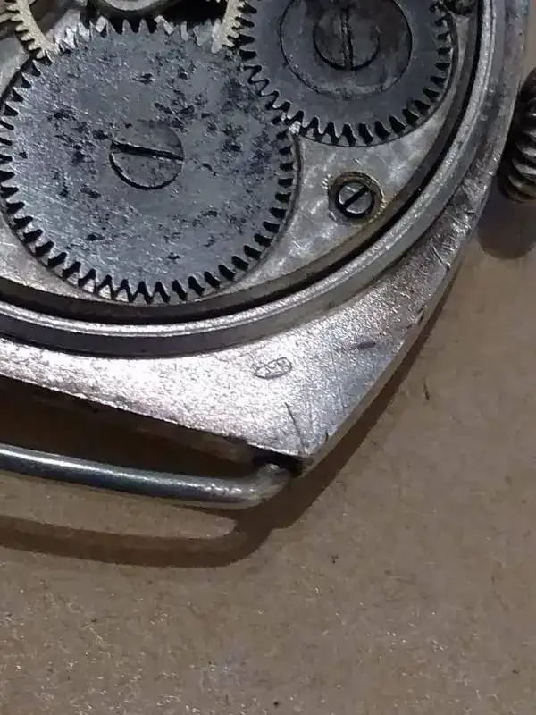

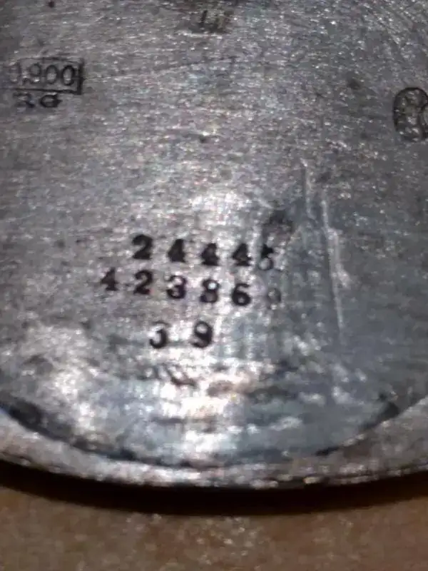

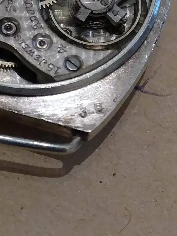

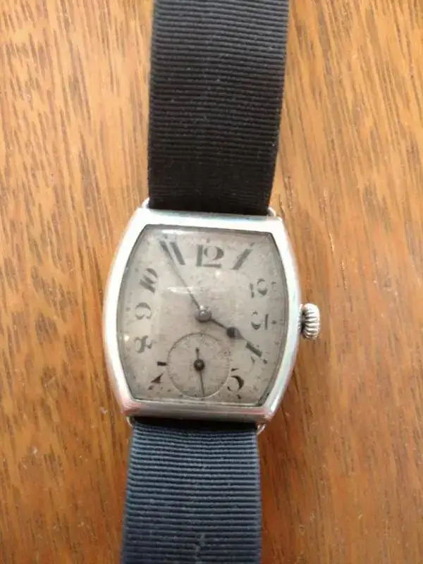

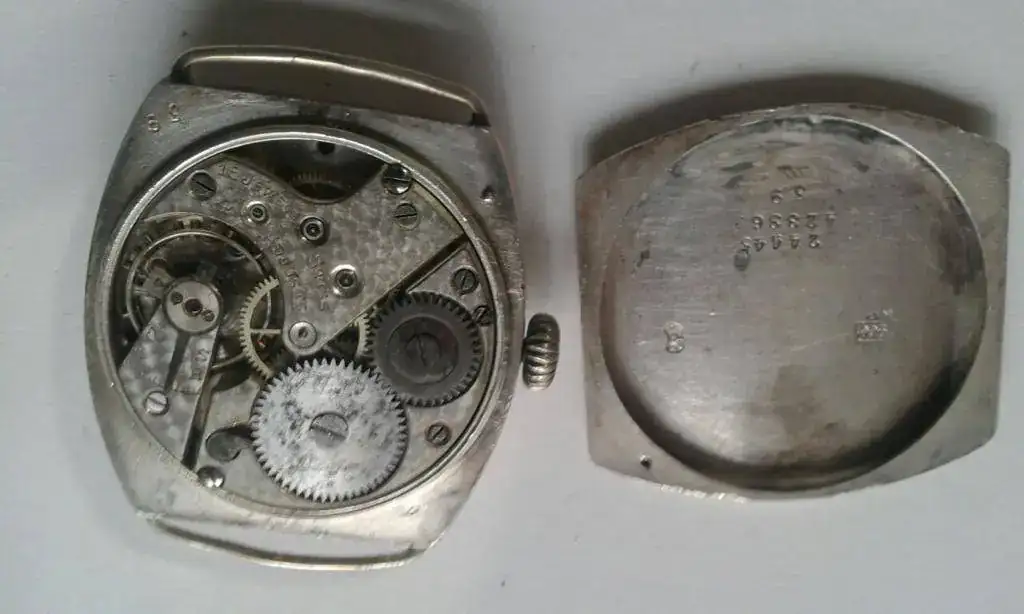

Hola estimados.
finalmente adquiri el reloj pro el que consulte la semana pasada.
oportunamente me habian ayudado y encontramos el calibre, un movado 420.
ahora, pudiendo sacar mas fotos, les pido si me ayudan a identificar la marca, la procedencia.
subo fotos

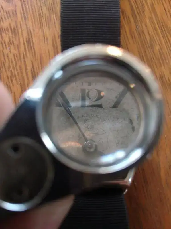

veo que hay varias marcas en la caja y una leyenda y dibujo en el cuadrante pero ya casi imperceptibles.
les agradezco mucho cualquier dato.
gracias!! IMG-20160728-WA0042.webpIMG_20160804_182649444_HDR.webpIMG_20160804_182711762.webpIMG_20160804_155525738.webpIMG_20160804_155447498.webpIMG_20160804_182724932_HDR.webpIMG_20160804_182807299.webpIMG_20160804_182819261.webp
En esa época lo más seguro es que sea Movado, pero ante la duda a ver si alguien pone un granito de arena más y salimos de dudas compañero. ::Dbt::
Cram.-

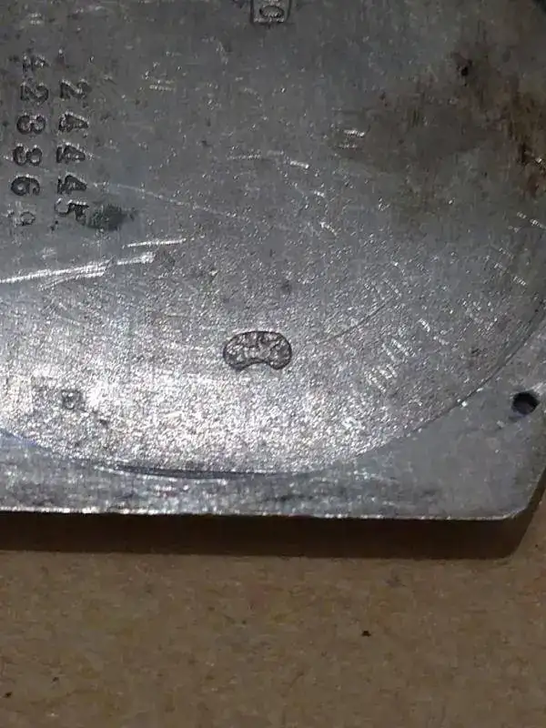

Será la caja de plata? Lo digo por los símbolos.
La marca será de Movado, puede ser que tenga el nombre de un modelo de reloj: Movado tal o cual.....
En mikroliks.de hay montones de registros de Movado, busca.
La caja es de plata de 900/1000, contrastada en Suiza. El reloj de los años 20, yo diria que de 1920 a 1925, muy bonito, por cierto. Y la marca bajo el 12 apostaría que es posterior. No guarda relación con los números y parece estar muy descentrada y borrada. En todo caso el interés de la marca o lo que quiera ser es muy escaso o ninguno.
A pesar de sonar muy sentencioso es solo mi opinión.
Gracias por mostrarlo. Me encanta este tipo de relojes.
Mojas gracias compañero, gracias por la imformacion
La marca casi desdibujada de la esfera podría ser incluso el nombre de la joyería en la que se vendiera. No me preocuparía mucho por la marca. Es un reloj muy bonito del que se aprecia calidad. A disfrutarlo!
gracias compañeros
