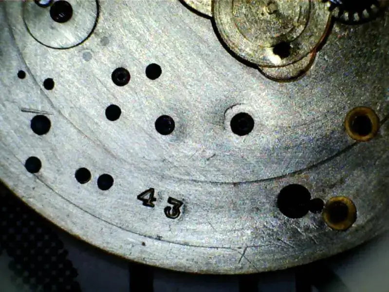

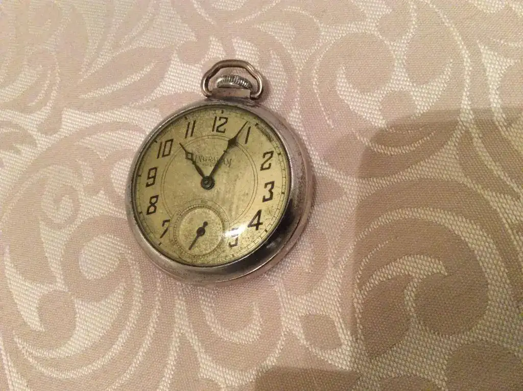

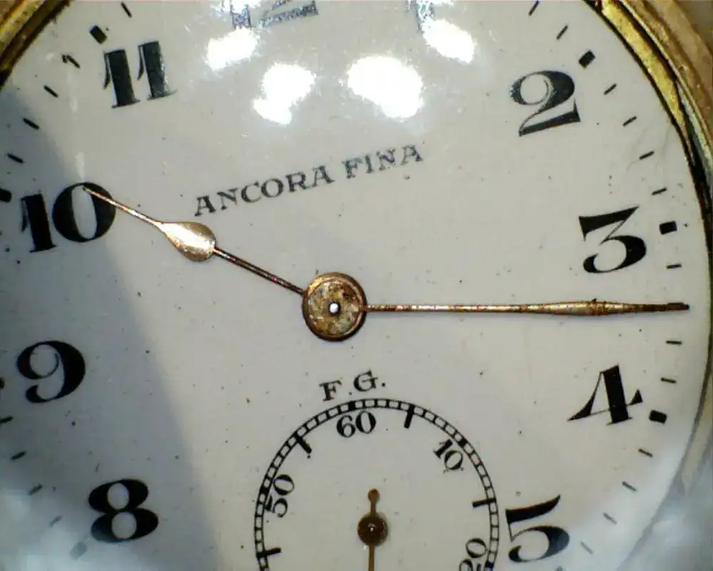

Hola, la esfera no nos dice mucho..

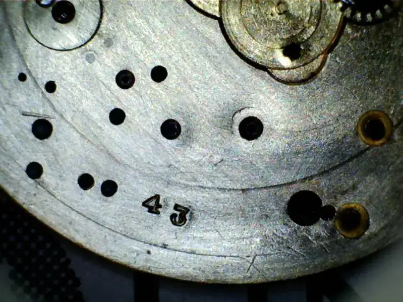

Debajo del pegamento, encontré una ref.
Creo que debe ser como un número de control, partidas, serie o algo así. :)

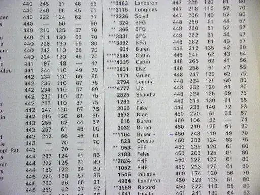

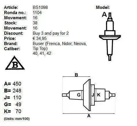

Estuve buscando un eje para el volante de las dimensiones que tiene el roto y no encuentro nada que se aproxime, alguien sabría orientarme dónde encontrar.
Nos podrías dar las dimensiones de ese eje?
Gracias Golipo, las dimensiones mas o menos son:
A- 450
B- 250
J- 100
G- 0.60
K- 0.71
Con 450 de altura, estás contando el pivot roto, o es aparte?
Hola, ya he calculado con el trocito que le falta (medio pivote), es raro que no aparezca en el libro de las tijas la propia de fhf ¿no?, pero claro pudo ser cambiado muchas veces con ligeras modificaciones...
...Y supongo que esas medidas fueron tomadas con micrómetro varias veces...
no dudo de tus conocimientos,
es para asegurarme nada más.
La altura media (B) es exactamente 250?
El pivot roto es el inferior?

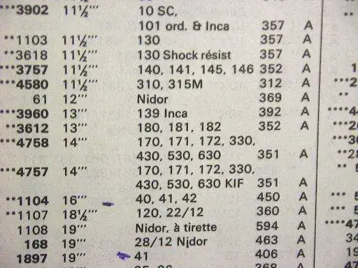

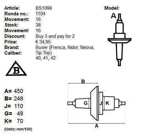

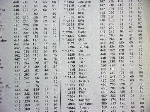

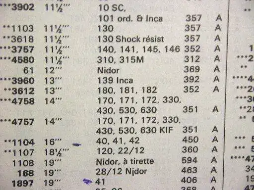

Lo más cerca que veo es de Buser 40, 41, 42.
Cerrás un poquito el plató, se agranda apenas la virola...

Hola compañero, supones mucho , nada de micrómetro, con calibre digital, el pivote roto por la mitad es el del puente del volante.
Efectivamente este está genial, ya lo había visto.

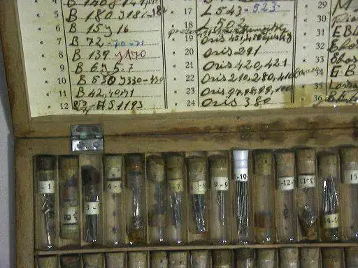

Sólo tengo inventariadas las tijas y una pequeña parte de ejes y en el inventario no me aparece, tendré que mirar cajita a cajita.
Gracias Golipo.

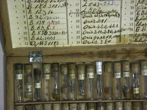

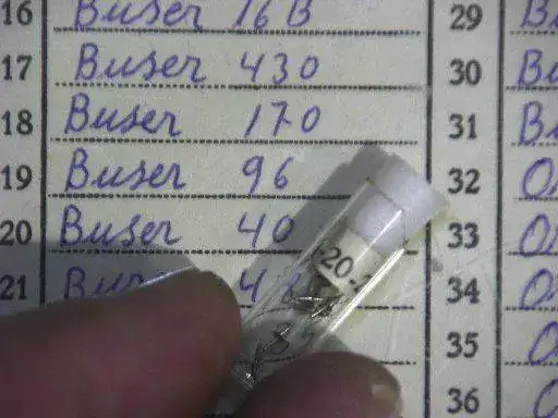

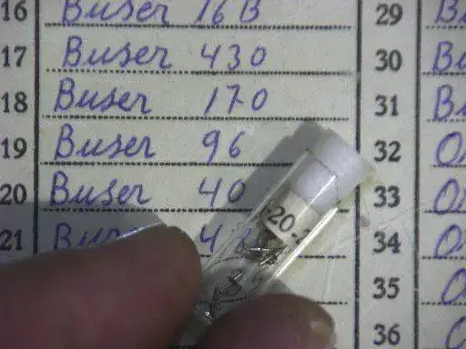

Bueno, bueno, antes os dije que no lo tenía inventariado, creo que fué la primera opción que busqué , ( ya no me acordaba) lo que ocurrió es que el tubito tenía ejes que no correspondían con esas dimensiones y me lié a buscar otras opciones desviándome totalmente de la mejor opción.
Es increíble como se complica uno la vida...
Pero acabo de mirar en las cajas sin inventariar y...

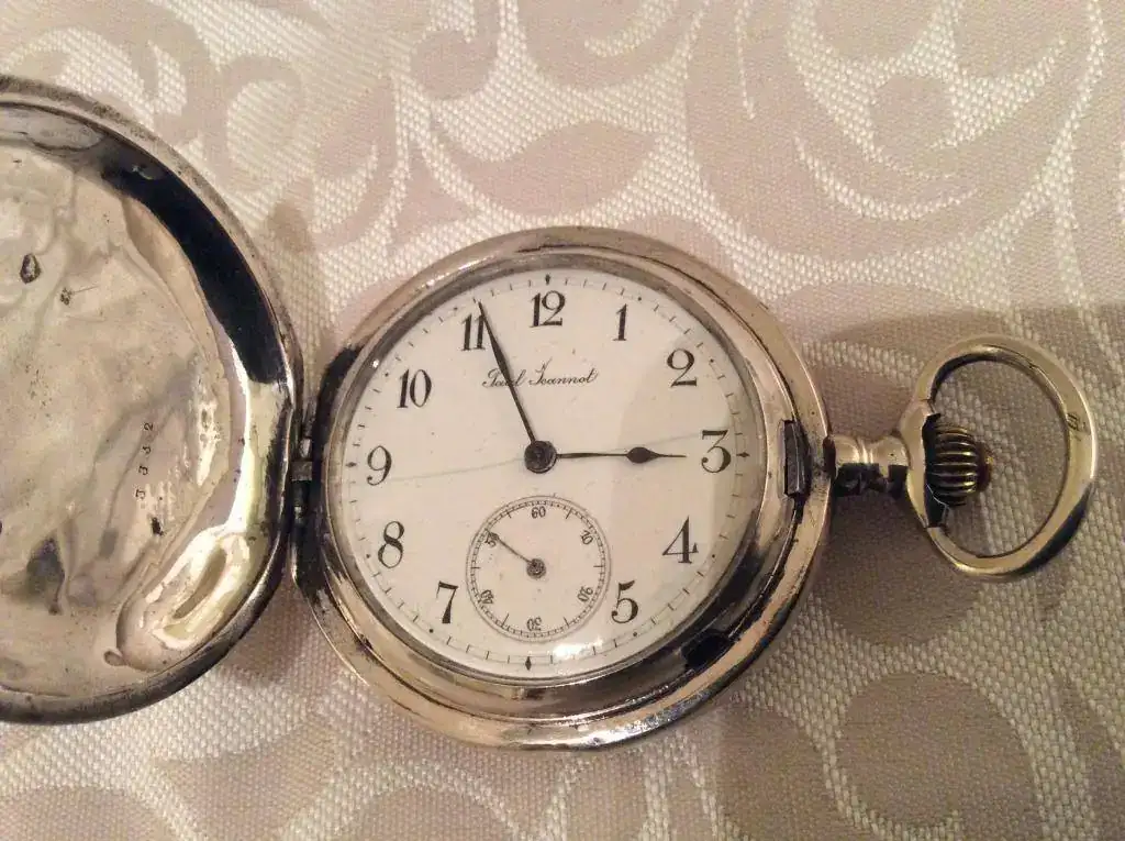

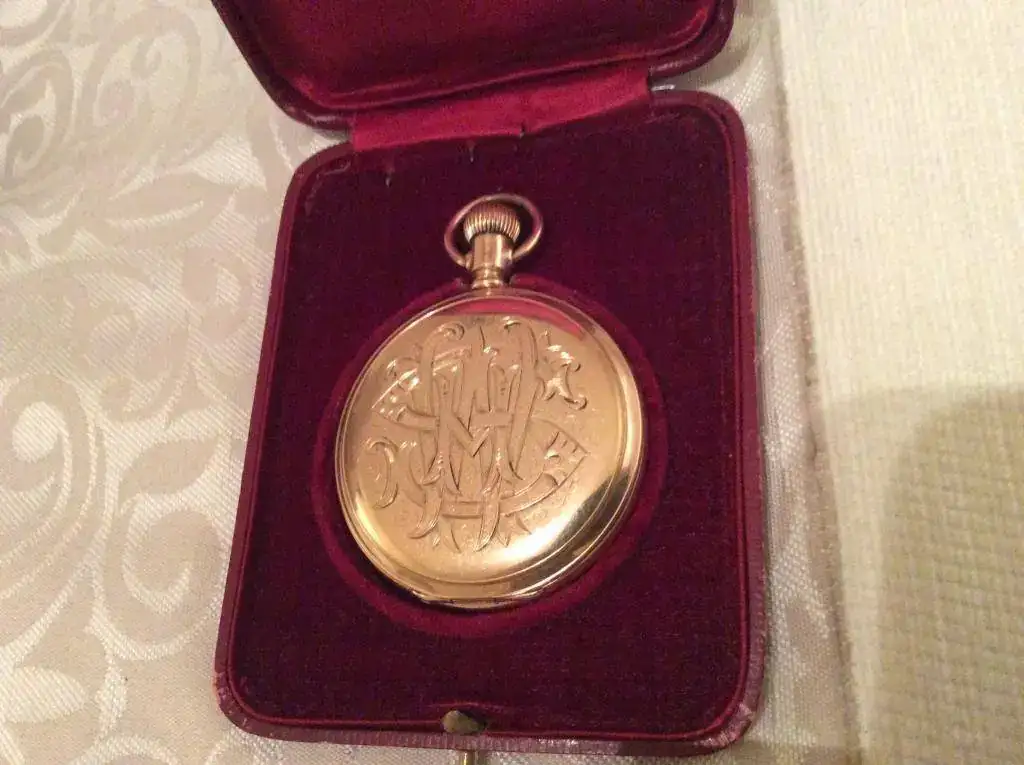

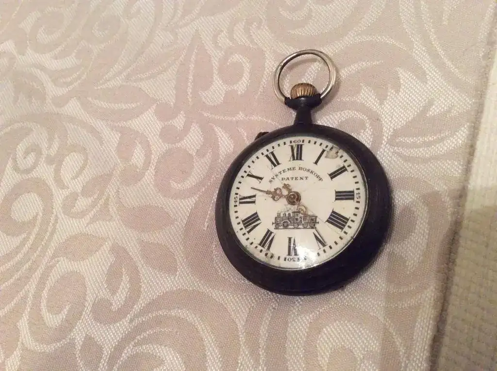

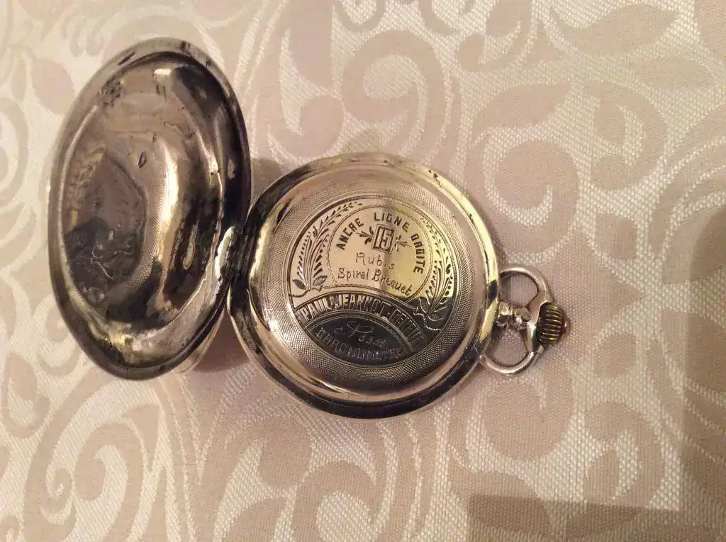

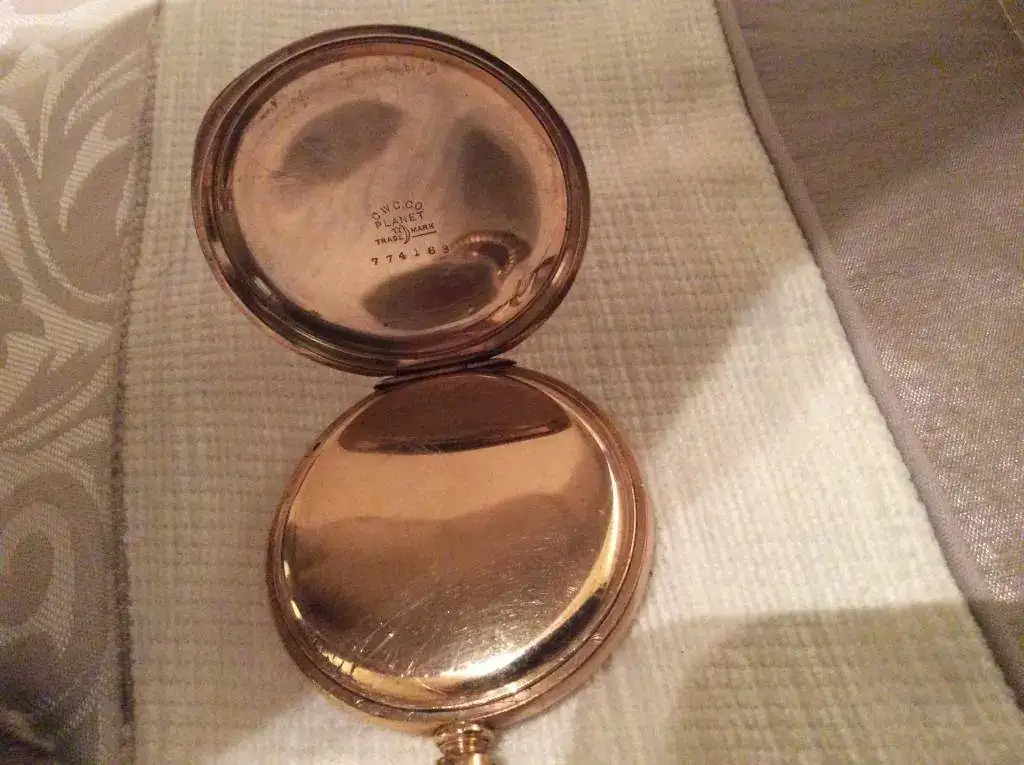

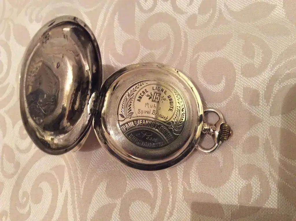

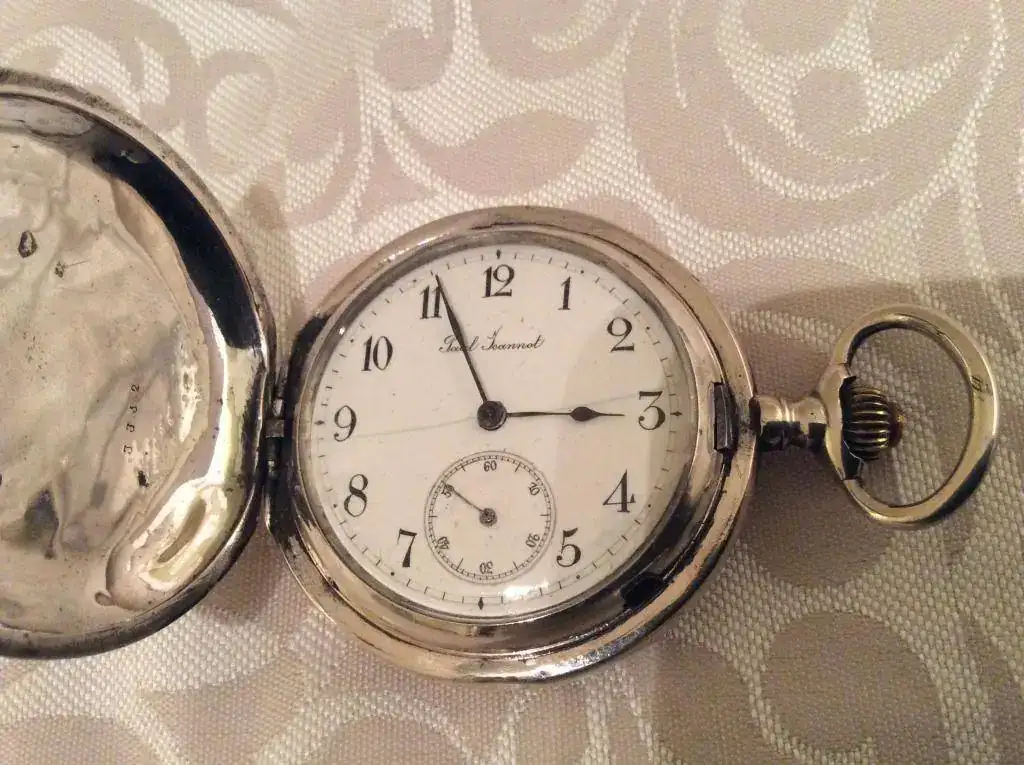

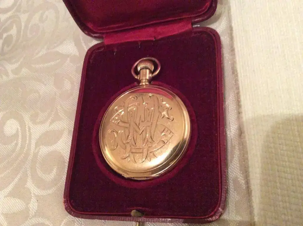

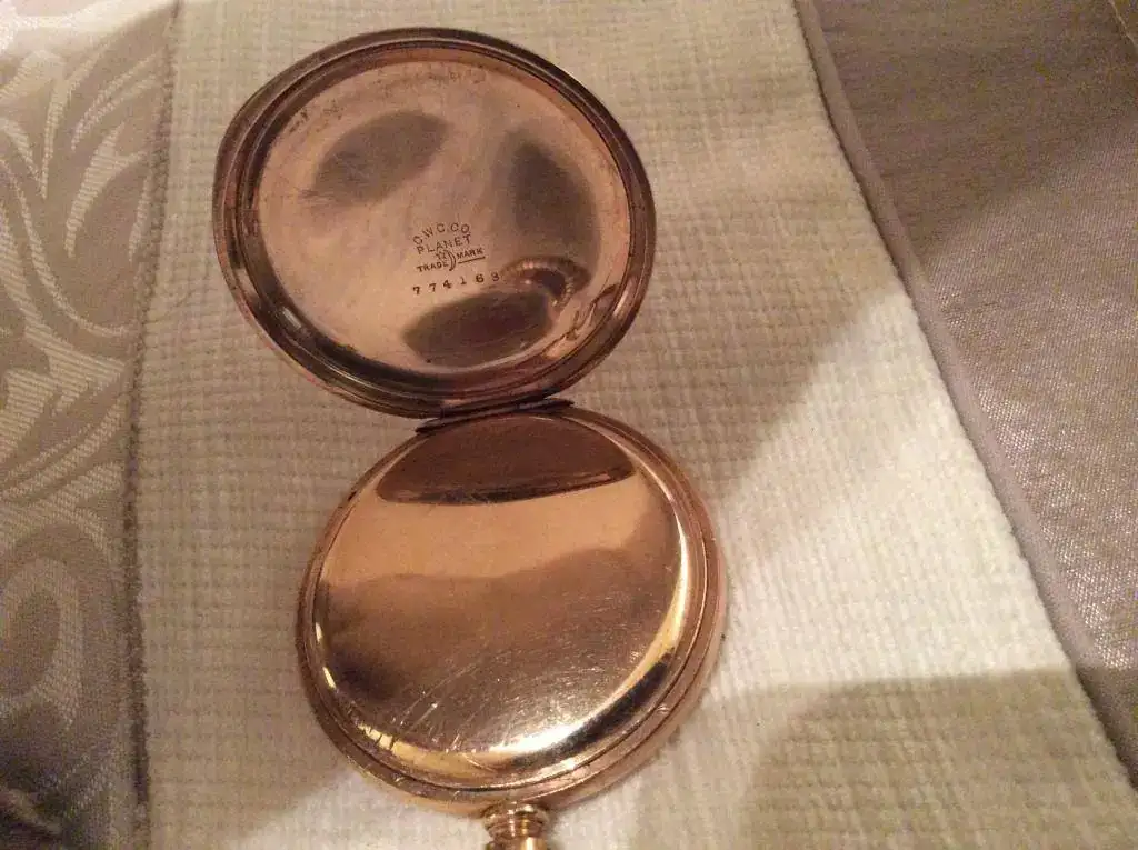

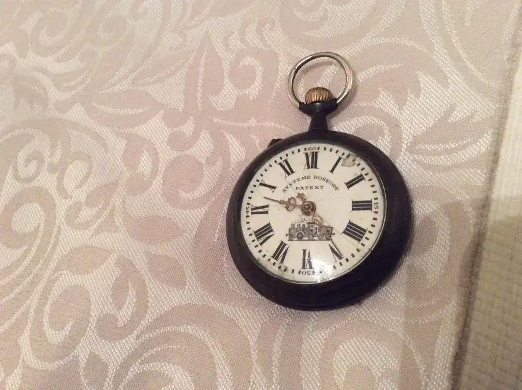

Hola soy nuevo y me gustaría que me alludeis a identificar tres relojes que tengo, bueno tienen marca pero no sé si son buenos malos o peores, muchas gracias IMG_0106.webpIMG_0101.webpIMG_0102.webpIMG_0105.webpIMG_0100.webpIMG_0098.webp
Tony, tienes que crear tu propio hilo. A ser posible de uno en uno y subir las imágnes de manera que se puedan ampliar y sobre todo leer todas las marcas y nombres y sobre todo enseñarnos sus máquinas.
Pídele al moderador que te lo mueva y tu le añades las otras imágenes.
Perdonar por los herrores, no se mucho de foros, encontré este y me encantan los relojes, peor no soy entendido, muchas gracias
