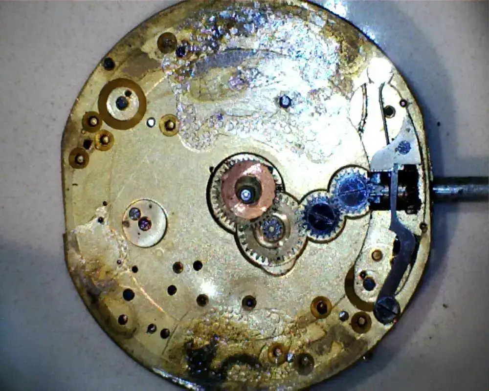

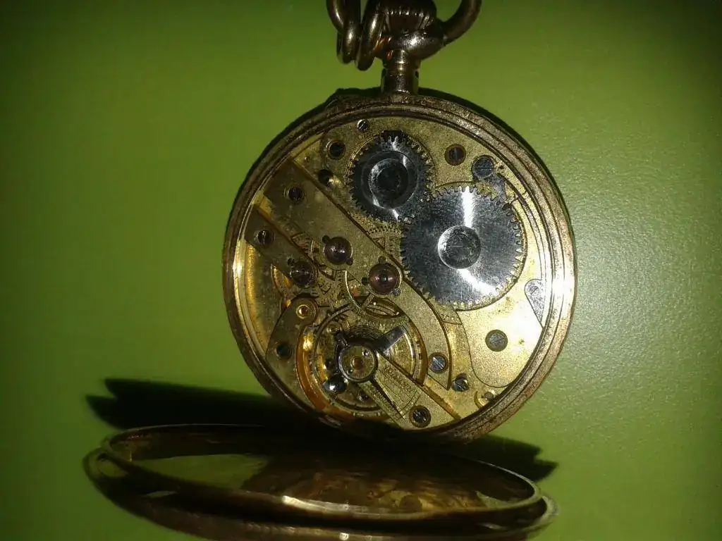

Hola, veréis necesitaba identificar este calibre
    2,1 KB · Visitas: 232
No seas maledetto... mostrame el otro lado del movimiento sin el dial
y contame el diámetro.
O sea, yo ayudo, pero un poco de datos, canejo :D

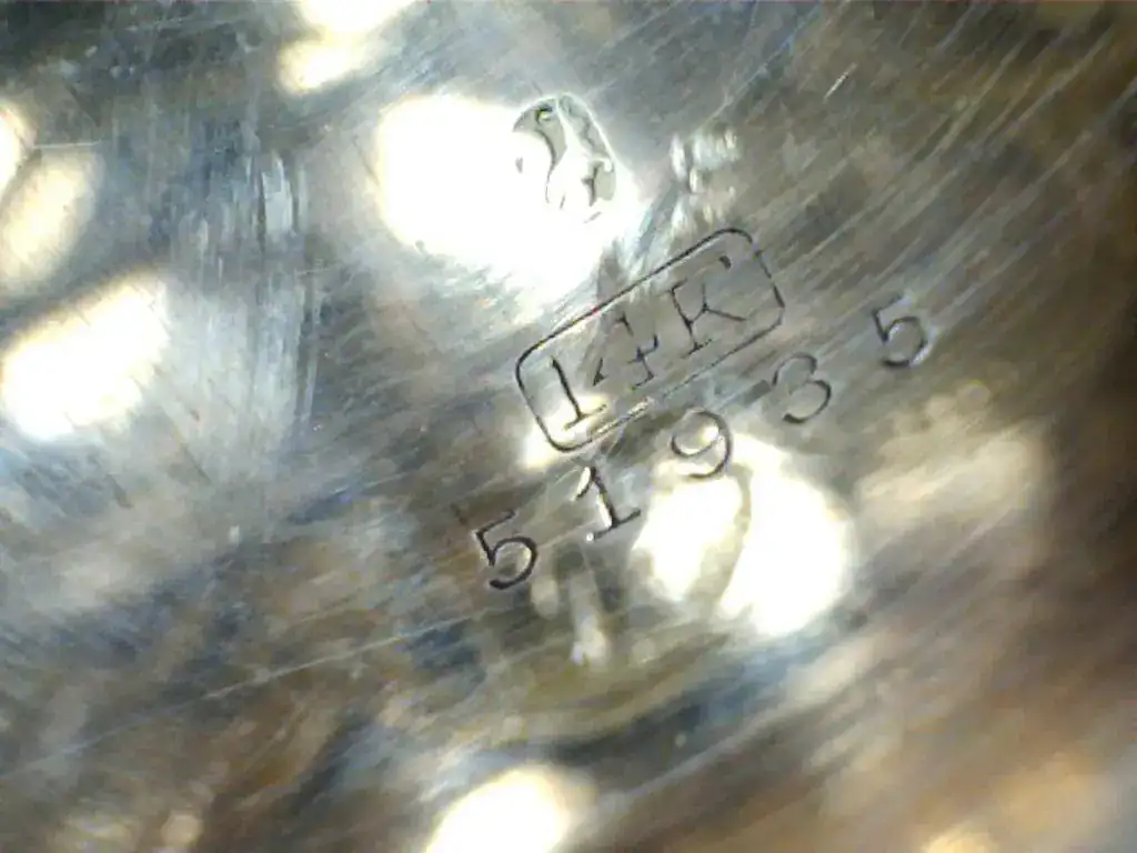

Ese conejardo, que es una ardilla,
corresponde a la marca suiza para oro 585 (14K) entre 1882 y 1933.
cordiales saludos
Álvaro

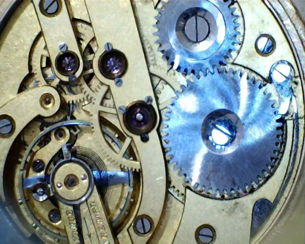

ya, cuando tenga un rato, estaba impaciente y saqué unas fotos deprisa con el móvil.
¡Bueno! ¡me he pasado con el tamaño!
Disculpadme.
En el calibre no hay ninguna marca, excepto de pegamento.
Como la esfera viene pegada deduzco que no es la original.
El calibre mide aprox. 40 mm y 39 en los lados planos.

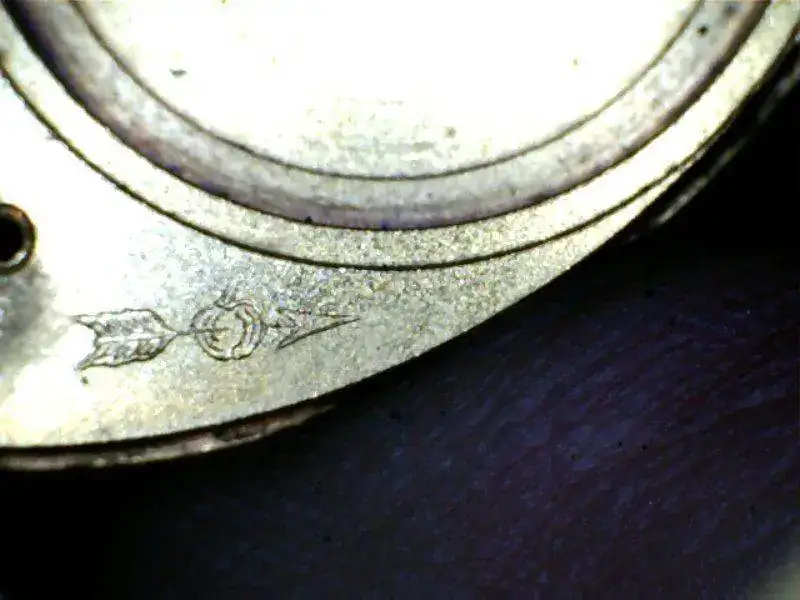

    62,2 KB · Visitas: 87
Vale por el sello parece un FHF
Sep, ese sello es de Fontainmelon.
Diámetro?
Dirias que puede ser una manzana ?. Vamos a tener en cuenta este registro
(Pfeil durch Apfel)Uhrwerke, Taschenuhren; Fontainemelon, Schweiz; registriert am 1.11.1880

Fontainemelon (mit Pfeil und Apfel)
Kleinuhren, Taschenuhren, Uhrenteile, Ebauches; Fontainemelon, Schweiz; registriert am 17.12.1920

cesccat creo que es el mismo, lo único que está al revés ,(una apunta a un lado y la otra apunta al otro)
Ese es el símbolo de Fontainmelon (FHF), punto.

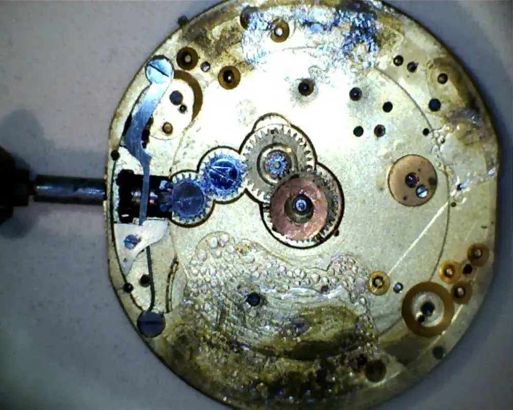

El movimiento coincide en todo me parece.
Supongo que el tuyo también es savonette.
Bueno, ya sabemos un poco su origen.
Muchas gracias por vuestra ayuda.
Fijate en el remontuar del tuyo,
creo que sobre la báscula también tiene un palito,
que sería accionado por esta palanquita (que falta con su tornillo) :
Me imagino que puede hacerse, sin problemas

Si Álbaro, es saboneta, tiene el eje y un rubí del volante rotos.
Ver el archivos adjunto 435139
Álvaro
Este no lleva nada, para ponerlo en hora lleva un pulsador.

Bueno, por lo que veo es un franquen ya que la esfera no es la suya, la caja tampoco es la suya ya que en la tapa pone 23 rubíes y sólo tiene 17 .
De que año será , la caja debe ser más antigua que el calibre...
La caja puede ser posterior... o anterior.
El movimiento, ya viste, 1900 a 1910...

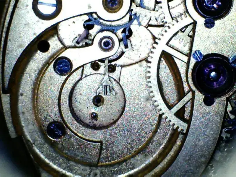

Creo que un Dürrstein no era
porque éstos, al parecer, en esta variación del ebauche FHF 19'''
veia con el puente central alargado, de modo que se unía al alargue del puente de volante.
Y la raqueta no es recta, sino en ángulo,
de modo que el registro de avance y atraso queda en realidad sobre el puente de rodaje.

Y, ya esa cantidad de pegamento debajo del dial, nos pone a pensar.
Y el dial, tiene algo marcado?
