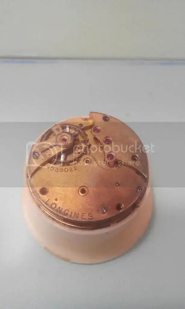

Hola a todos, amigos:
Estoy a la búsqueda de la rueda de minutos de este calibre
No encuntro nada por la numeración de la pletina y tampoco por la que aparece debajo del puente
Como de costumbre, agradeceré cualquier ayuda que podáis prestarme. Siempre que os pregunto, lo hago con la tranquilidad de saber que si aquí no encuentro respuestas, difícilmente las conseguiré en otro sitio...:)
¡Un fuerte abrazo!
Buen día ossial, tome la medida de la máquina. Si mide 30 mm aprox. es como dice el amigo sanz - puede ser un calibre 13.34
Por favor: ¿cuanto mide la máquina? - gracias, Luis desde Argentina
¡Muchas gracias por vuestras contestaciones!
Don Luis, efectivamente, mide 30 mm de diámetro. Iba a buscar la rueda de minutos, pero ahora mi relojero me dice que mejor un movimiento entero, que no ve el volante demasiado bien... Toca buscar por ahí. Esta noche con algo de tiempo, me pongo manos a la obra.

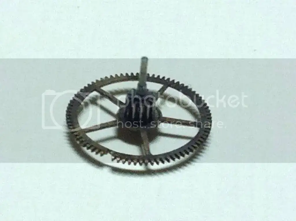

Estimado Luís,
Gracias por su ofrecimiento. Esta es la rueda
Desgraciadamente no tengo nadie por esos lugares, pero de confirmarme que dispone de ella, podríamos organizarlo con un envio postal o similar.
Muchas gracias por su interés y mi agradecimiento también a rlasanz por su rápida y acertada respuesta.
¡Un fuerte abrazo!
Buen día ossial; esta fornitura la debe pedir como Longines 13.34 y es Rueda de Centro con la cañón de minutos.
Hay que tener mucho cuidado porque este calibre viene con distintos puentes y puede variar la rueda.
