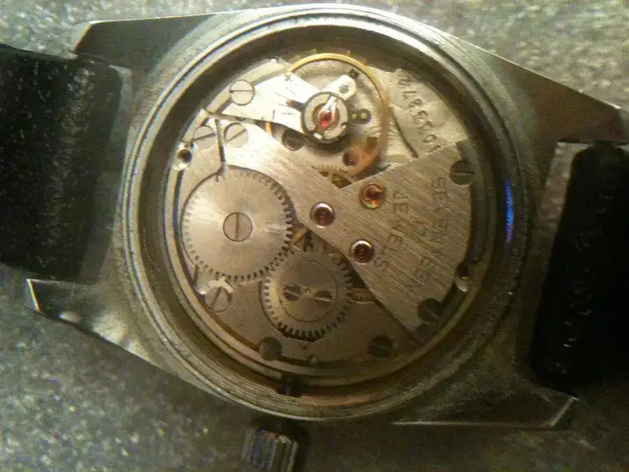

Hola a todos. A ver si alguien me puede echar una mano para identificar este calibre. Es de un reloj de los 70 u 80, suizo, marca Werax, de la que no encuentro nada por la red. Y otra pregunta, para asegurar: como se saca la tija? Gracias!!
buenas compi. Tiene pinta de calibre ruso.... pero no tengo ni idea la verdad
Buen día alex; es un reloj fabricado en la URSS:
Más abajo hay un subforo especial de relojes rusos.
La tija se saca apretando y sosteniendo el botón hacia abajo. !!!Cuidado!!!
tenga mucho cuidado y antes de apretar el botón - saque la corona hacia afuera como si quisiera colocar la puesta en hora. Despues apriete el botón...? SUERTE?
Un deseo de buen año 2012. Gracias, Luis desde Argentina
Mucha gracias, Luis. Un abrazo y feliz año nuevo
Ver el archivos adjunto 131713
Hola Alexrod. En efecto, como te dijo un compañero, es un calibre ruso, concretamente un Poljot 2409.
Y si fuese antimagnetic Poljot 2410,
y si tuviera calendario Poljot 2414.
Son las variantes que dice el Dr. Ranfft.
Muchas gracias!! Sois grandes.
