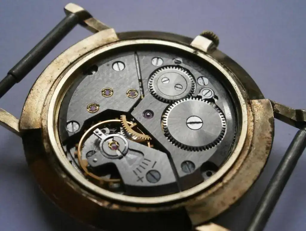

Buenos días a todos! Hoy vengo con una pregunta, he visto un reloj omega, o eso parece, pero el calibre no me suena de nada, de hecho el marcado omega que lleva solo lo había visto en tapas, pero nunca en una máquina, dado que tengo muchísimo por aprender en estos temas recurro a vosotros a ver si me podéis ayudar.
Yo tampoco lo había visto pero, claro, yo es que he visto muy poco.
Buen día amigos; este es un calibre Peseux 330 y no tiene que ver nada con Omega.
Un saludo, Luis desde Argentina
Amigo, parece un movimiento genèrico, mucho me temo que lo único que tiene de Omega es el nombre grabado , siempre en mi opinión y puedo estar equivocado .
Saludos cordiales
Genial, así da gusto, muchísimas gracias!
Efectivamente como te indica D. Álvaro es una p 330.
Yo compré hace unas semanas un reloj con esa máquina que quería tener por unos pocos euros... Estoy esperando a recibirlo.

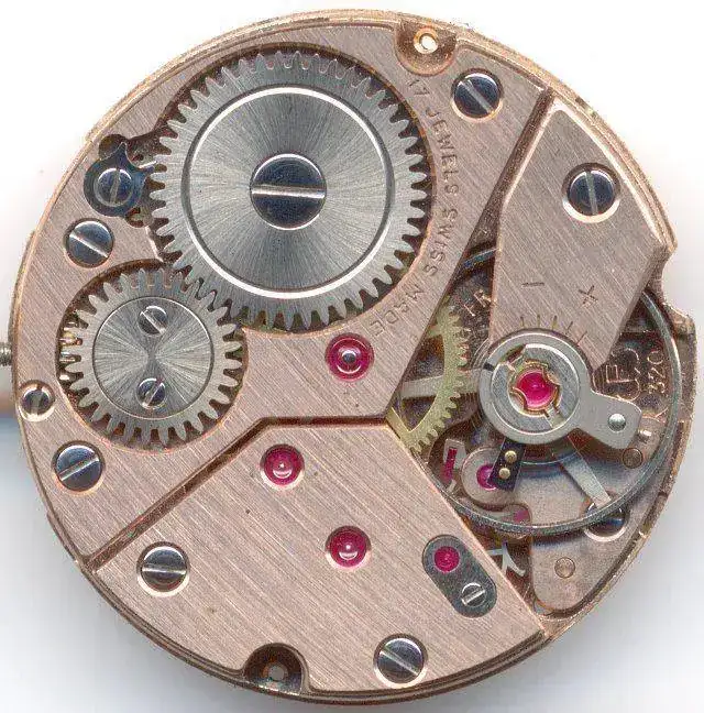

Te dejo foto de la máquina
El que pone Vicente tiene el típico puente de volante de los Peseux. En el otro cambia bastante pero no sé que es.
No creo equivocarme si digo que todos los calibres Omega salen con un nº de serie visible en uno de los puentes, este no lo tiene y otra cosa que me llama la atención es la caja de latón cromada que no es propia de Omega. Como te han indicado podria ser un Peseux 330 o un 320 como este
