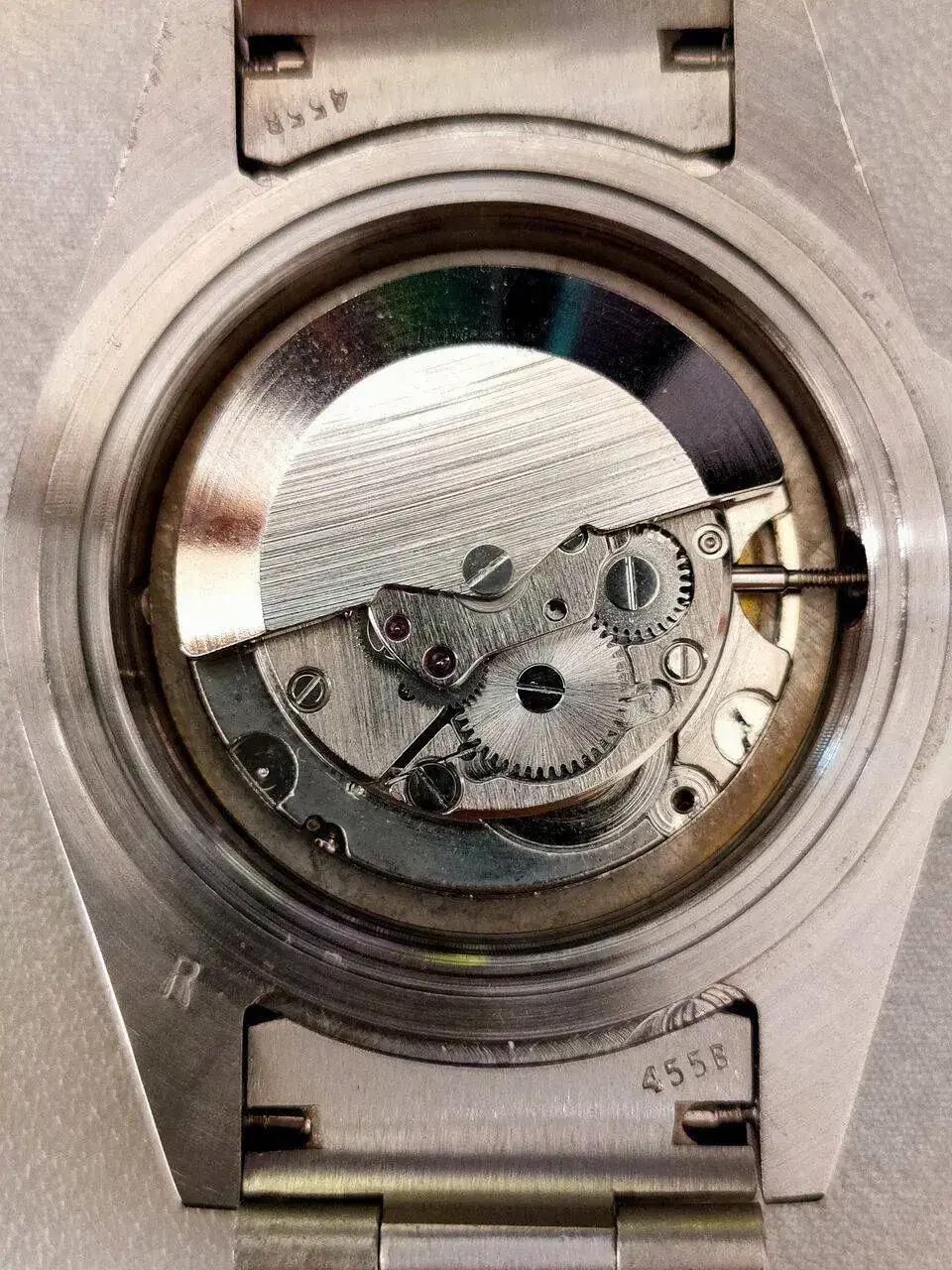

Hola!
A ver si vuestros conocimientos saben de que calibre se trata... o cual puede ser equivalente.
Gracias de antemano.
Hola goclock buenas tardes. Podría ser un movimiento automático oriental.? Y con ello no me refiero a Japonés, (Orient, Seiko... , etc. , si no a una línea de esas económicas.)

De eso estoy casi seguro.
Pero no sé si hay forma de saber exactamente cuál para poder comprar otro igual
Hay que tener en cuenta que, tendremos que comprobar si coinciden las funciones, comparando el cuadrante y sus funciones., y las medidas, del mecanismo
Hola 6aly muy buenas.
A ver los funciones del cuadrante y el tamaño, pues los "descansos" de los pivotes... , parecen algo distintos. Yo diría que si no es el mismo fabricante, le faltan "tres granos de arroz." :yhoo::
eryerba
Reacciones: goclock
Si desmontas el sistema automatico creo que encontrarás la característica pata de jamón de un movimiento Tongji.
Reacciones: goclock
Mañana desmonto a ver qué hay debajo, si jamón o pollo agridulce...
A mi no me parece un jamón...
No lo es no, entonces como dicen es un seagull.

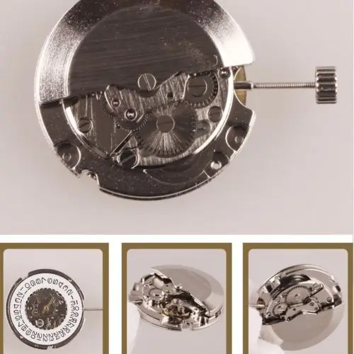

Aquí la famosa pata.
Reacciones: goclock
