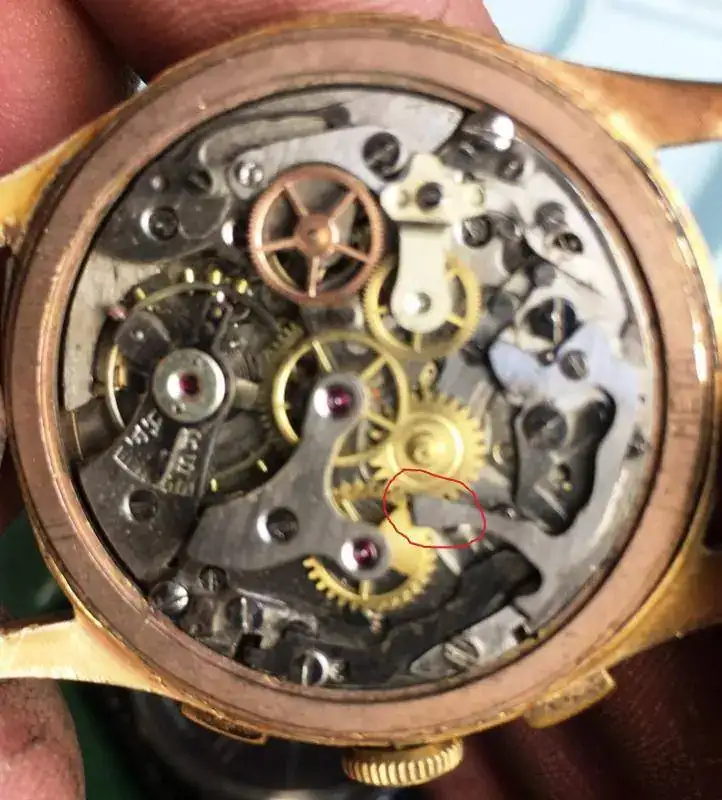

Recientemente he adquirido este crono. Es de esos que tienen dos tapas en la parte posterior - una real de metal y otra de oro-, así como un bisel que tampoco es de oro - metal-. El precio de compra no ha sido malo -305€-, aunque necesita bastantes apaños en todo aquello relacionado con la relojería - algún golpe etc-.
El estado de la esfera es muy bueno - lo podéis juzgar vosotros mismos- y la maquinaria funciona perfectamente.
Ahora bien, me ha sido imposible identificar el calibre - marca y modelo- y mi relojero - que ya es bueno- tampoco ha sido capaz. Según el el calibre tiene rueda de pilares - en principio mejor- pero no llega a identificar nada más. Me dice que puede ser Valjoux..... pero que también podría ser landeron o venus.
Apelando a la sapiencia del foro, me gustaría saber si alguno de vosotros podría indicarme calibre y modelo. Muchas gracias de antemano.

Yo la rueda de pilares no la veo por ningún lado. A ver si se la ha quedado tu relojero para que no se pierda... o estoy cegato.
Yo creo que es un landeron, pero claro yo soy yo y mis circunstancias.

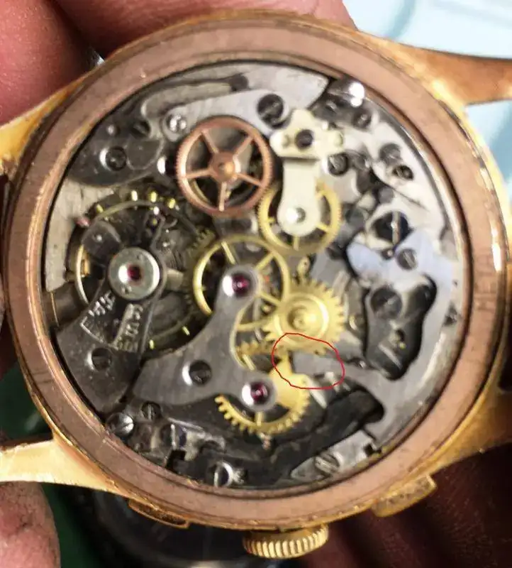

Esto es lo mejor que puedo poner. Visto lo visto va a resultar que mi relojero no es tan "bueno", y el movimiento no va a tener rueda de pilares......... cualquier ayuda es buena. Él ha puesto toda la voluntad del mundo....
Carlos, seguramente tenemos la info para confirmar de que calibre se trata, pero tus imágenes no ayudan. Inténtalo de nuevo, aunque sea mañana. Juzga tu mismo si el tuyo lleva rueda de pilares.
Tiene toda la pinta de ser un Landeron pero no logro identificar cuál.
Hay algo que le veo raro, esto que queda como suspendido en el aire:

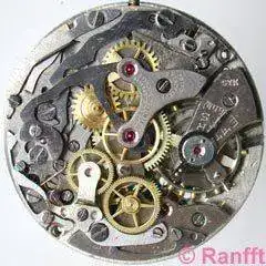

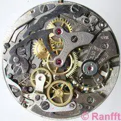

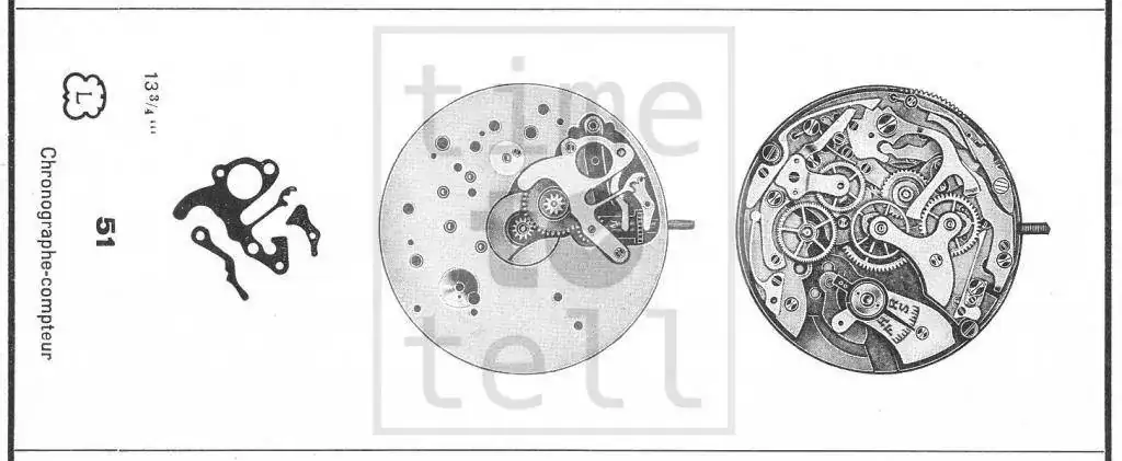

Yo apuesto por un Landeron 51.
Este es el 51 según Ranfft:
https://www.cliniquehorlogere.ch/fr/base-chronos/landeron-hahn-charles-le-landeron/landeron-51.html
Basado en el 48 y con una amplia familia.
[FONT=&quot]1937-1970, >3.500.000 (all derivatives based on Landeron 48)[/FONT]
[FONT=&quot]There were various chrono mechanisms. And as their parts often were interchangable, occasionally series were produced with parts of different calibres.[/FONT]
[FONT=&quot]minor differences between 51, 151, modified parts interchangable[/FONT]
[FONT=&quot]family:[/FONT]
[FONT=&quot]51, 151: 13.75'''[/FONT]
[FONT=&quot]55: 14'''[/FONT]
[FONT=&quot]57: 14''', calendar[/FONT]
[FONT=&quot]59: 13.75''', calendar[/FONT]
[FONT=&quot]80, 180: 13.75''', calendar, new pusher layout[/FONT]
[FONT=&quot]81, 181: 13.75''', calendar, moon phase[/FONT]
[FONT=&quot]159: 13.75''', date hand at 6h[/FONT]
