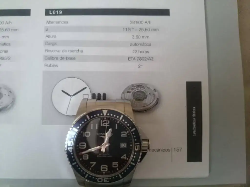

Hola a todos,
Tengo un Hydroconquest (el nuevo) desde mitad de enero, va muy bien de marcha (bueno, no tengo esto tan claro porque durante las tres semanas que lo he llevado puesto ha atrasado, adelantado, atrasado y vuelto a adelantar, de manera que al final estaba en +2 segundos después de haberse movido arriba y abajo un poco a su gusto, pero eso sí, nunca más de 2 o 3 segundos diarios.), el caso es que el sábado pasado me lo quité a las dos de la madrugada después de haberlo llevado puesto todo el día (desde las siete de la mañana) y toda la semana, no me lo puse el domingo y por la noche me di cuenta de que se había parado por la tarde de manera que había estado funcionando menos de 18 horas.
Me lo puse el lunes por la mañana, lo tuve puesto todo el día, me lo quité por la noche a las diez y lo dejé descansar a ve a qué hora se paraba: A las 12 de la mañana, 14 horas de reserva.
¿Es esto normal? ¿Me preocupo? ¿Lo llevo a la relojería a que lo miren? No me preocupa el tema de la reserva de marcha sino que esta falta de reserva sea fruto de que algo no va bien.
Si no me equivoco el Hydro nuevo no lleva el movimiento 2824-2, sino el 2892A2. Tengo entendido que este movimiento tiene una reserva de marcha de 42 horas cuando está copletamente cargado, pero que tras varios días de uso lo normal sería entre 36-40.
Gracias!!!

Si monta un eta 2892 lo que te pasa es bastante normal. Es un problema, no vamos a decir endémico, pero bastante corriente en este movimiento. Yo tengo algún reloj con ese movimiento y le pasa lo mismo, (no a todos, es cierto, pero a mas de uno) con actividad moderada hasta no llevarlo mucho mucho tiempo no carga completamente y no suele aguantar la noche completa. Por lo demás es un movimiento excelente, de gran precisión y por algo utilizado por la gran mayoría de fabricantes desde IWC a Omega pasando por tantos y tantos. Yo, como ya lo tengo asumido, no me preocupo demasiado, aunque a veces es un fastidio. Hay bastante literatura escrita al respecto en distintos foros relojeros. Echa un vistazo por ellos. Algunos dicen que esa pereza en la carga se debe a que su masa oscilante es muy ligera y por ello menos eficiente que la de otros calibres menos prestigiosos como el eta 2824, que al ser más grueso utiliza una masa mayor, tal vez sea eso, como dicen "si non e vero e ben trovato".

Pues ya está de vuelta el Hydrocinquest. Le he puesto el caucho (fotos en otro hilo) y lo voy a observar. También lo han ajustado y viene en +3 segundos diarios, a ver que tal se porta con la reserva de marcha.

Quedó perfectamente arreglado, no sólo aguanta todas las horas que dice el manual sino que adelanta 2 sólo segundos en diez días, es de lejos el reloj mejor ajustado que tengo ahora mismo y le hace sombra al Planet Ocean. Es cierto que parece que algunas unidades han sido conflictivas, pero una vez revisadas ya no vuelven a dar el problema.
