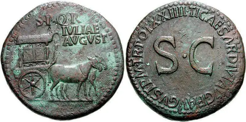

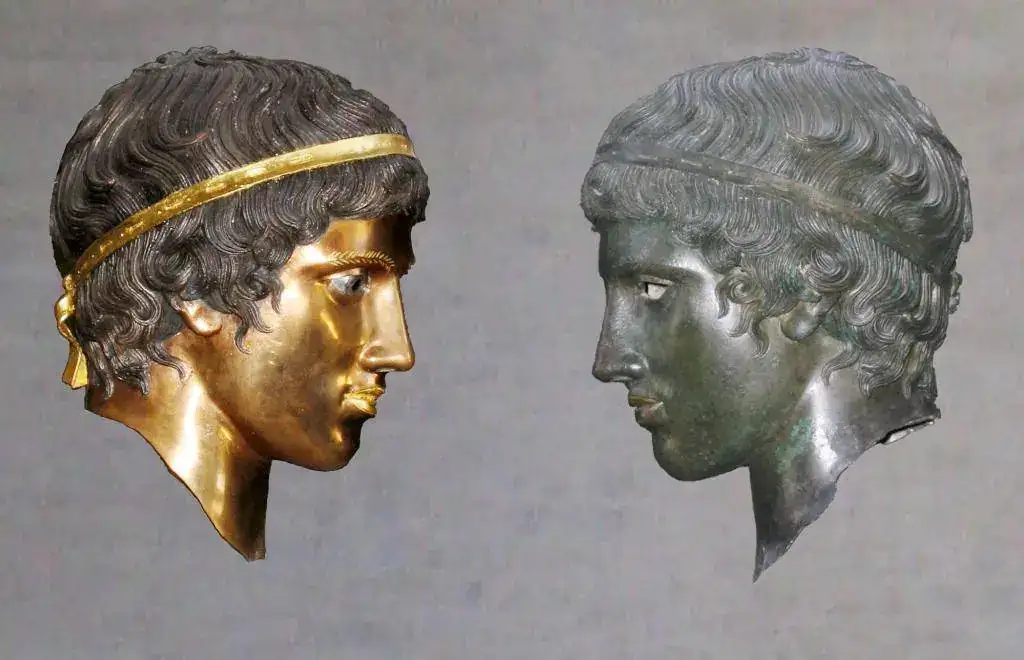

Bronce con pátina natural
Broce con pátina sintética
Bronze_head_(Glyptothek_Munich_457)_with_and_without_patina_Bunte_Götter_exhibition.webp

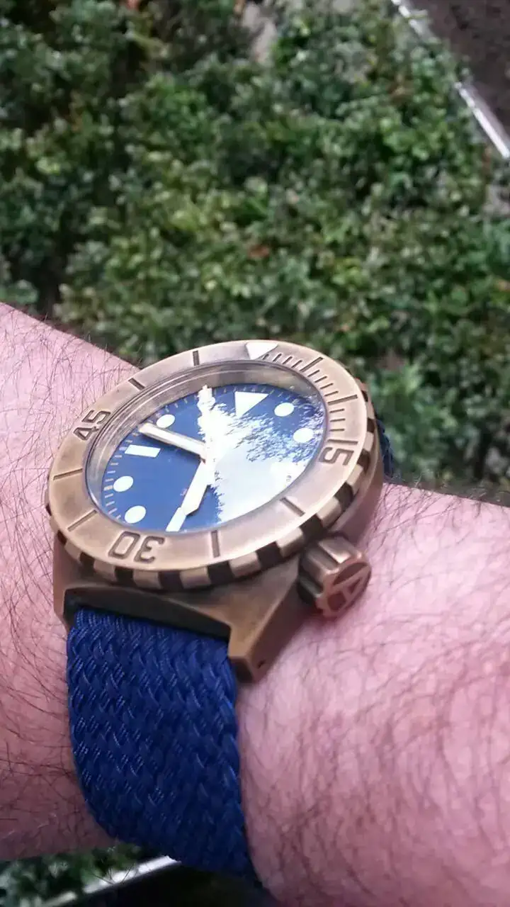

Si dudas mejor latón aunque suene cutre su aspecto es parecidiiiiiiiiisimo al bronce. Mucho más barato.
El latón coge una pátina muy bonita y no le verás el verde que le sale al bronce por mucha caña que le metas.

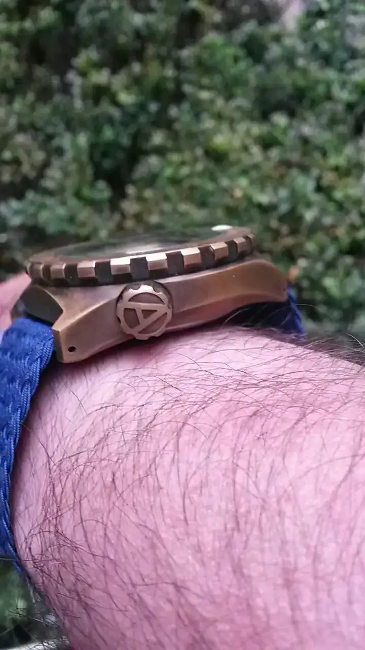

Este es el latón que llevo puesto ahora mismo. Espera que hago la foto y la subo[emoji3]
Ahora
Ji. Ji Toma CRI
Enviado desde El Molinón
Si dudas mejor latón aunque suene cutre su aspecto es parecidiiiiiiiiisimo al bronce. Muchas barato.
Ahora
Ji. Ji Toma CRI
Guapísimos Juan, pues le echo un vistazo a los de latón que ese que muestras se ve muy guapo también. Jajaja muchas gracias por contribuir a aumentar mi CRI ::bash::
