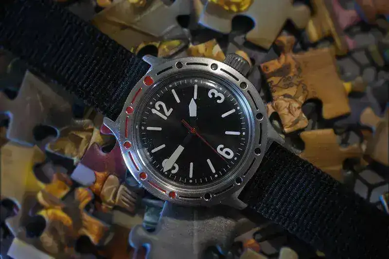

Pero para que no esté el caldo tan soso ahí va una del 420 funcionando a tope!
Como son de agradecidos los rusos, que hasta cuando se paran nos dan alegrías!!
