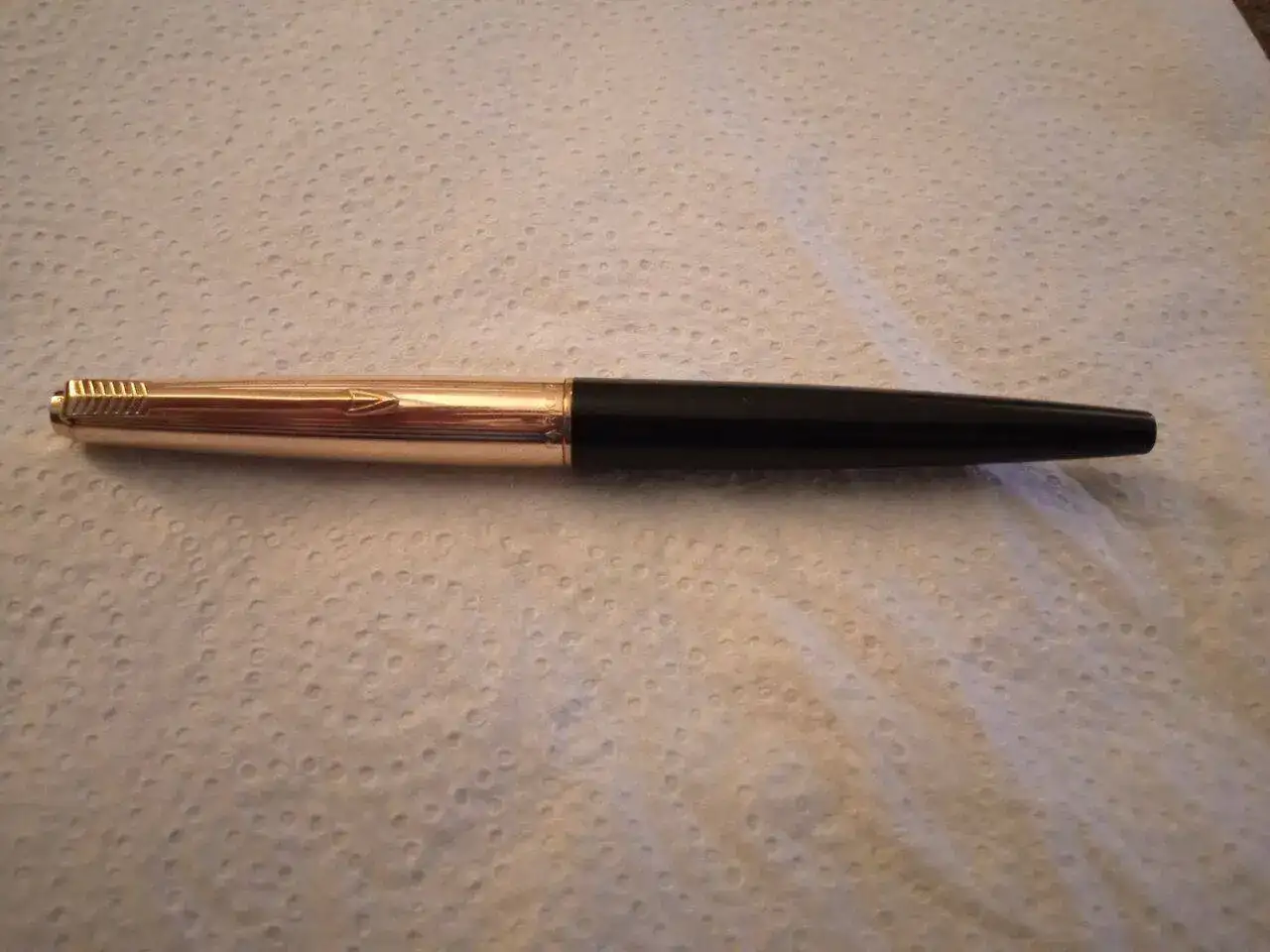

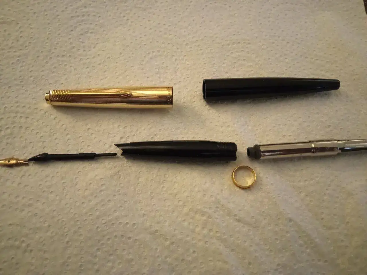

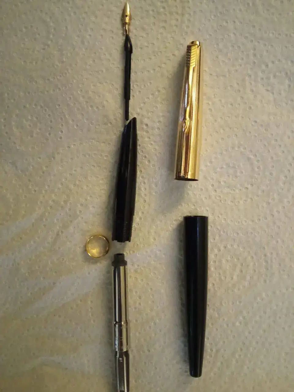

Esta Parker también me ha dado algo de trabajo, pues estaba también muy rayada y el metal feo, por lo que la he pulido como la Pelikano.

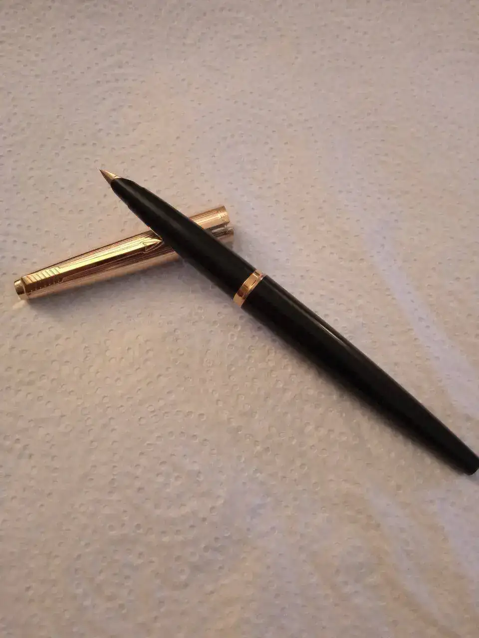

Bueno, pues así ha quedado. Al igual que las otras, a la espera de tinta. A ver si este sábado puedo llegarme a ECI a bichear qué tienen. Mira que si cuando les ponga tinta, no va ninguna...
Por cierto, la Pelíkano de ayer, la monté y guardé, y hoy recordé que no la pasé por el chorro de aire del compresos, y para mi sorpresa, a pesar de haberla secado con abundante papel de cocina, que es muy absorbente, al meterle el aire ha salido una buena cantidad de agua. Por esto, si no tenéis la posibilidad de airearlas a presión, no las cerréis ni guardéis hasta pasados unos días en que la poca o mucha agua que tengan, se seque.
