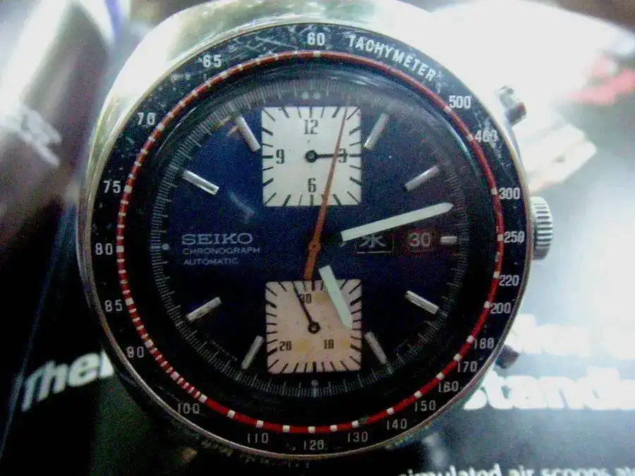

Hoy 6138-0011 circa enero 1976

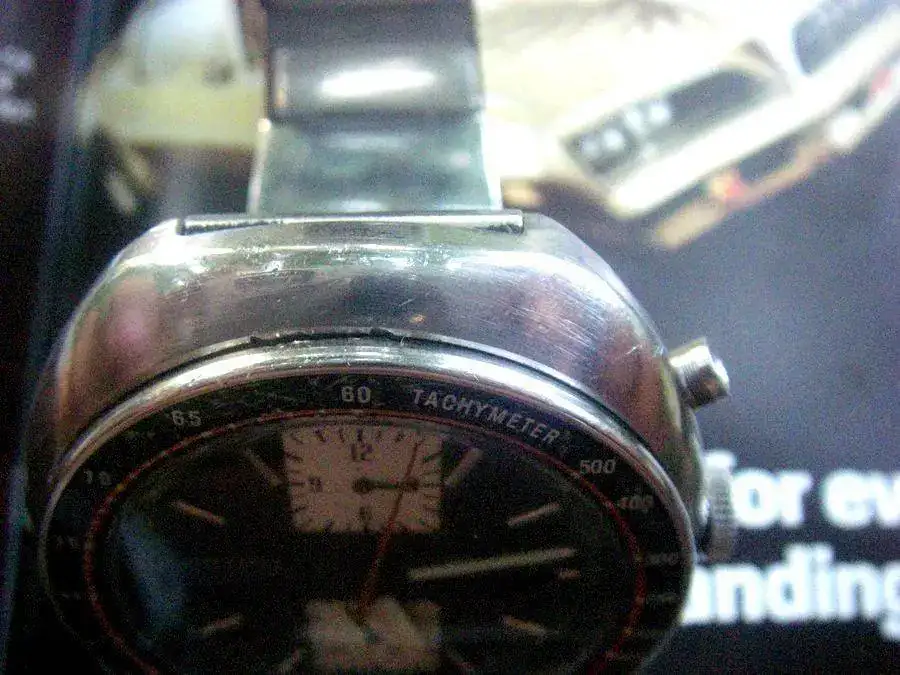

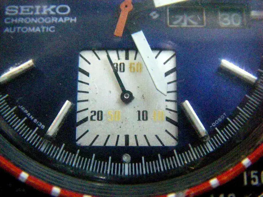

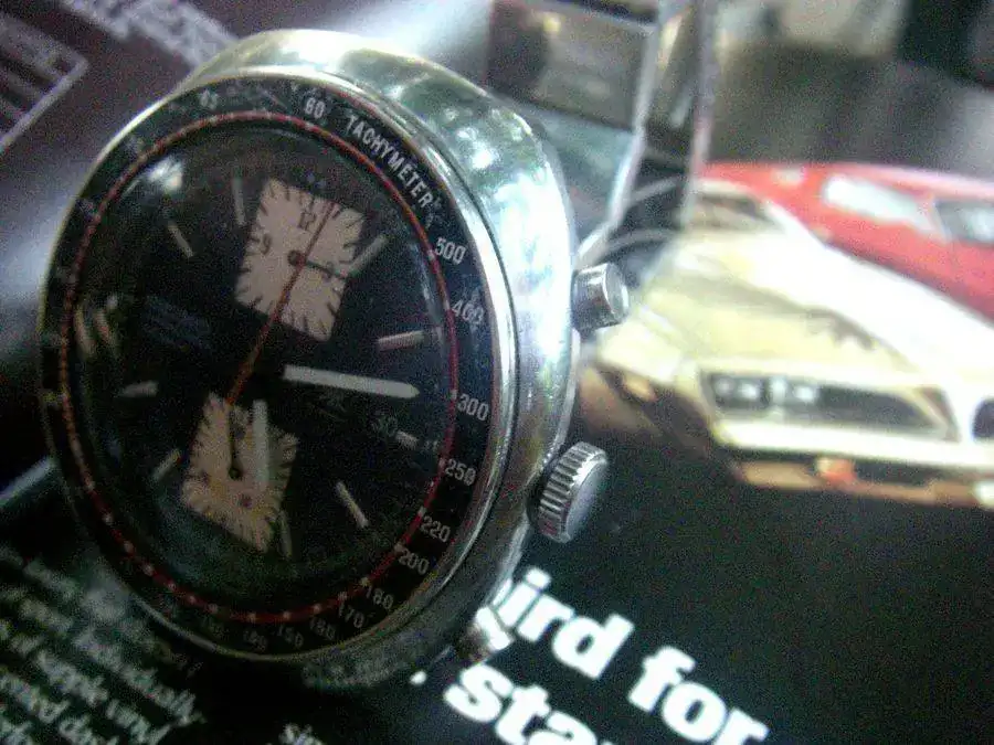

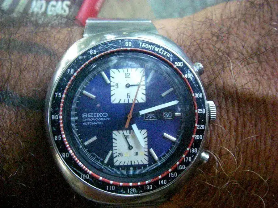

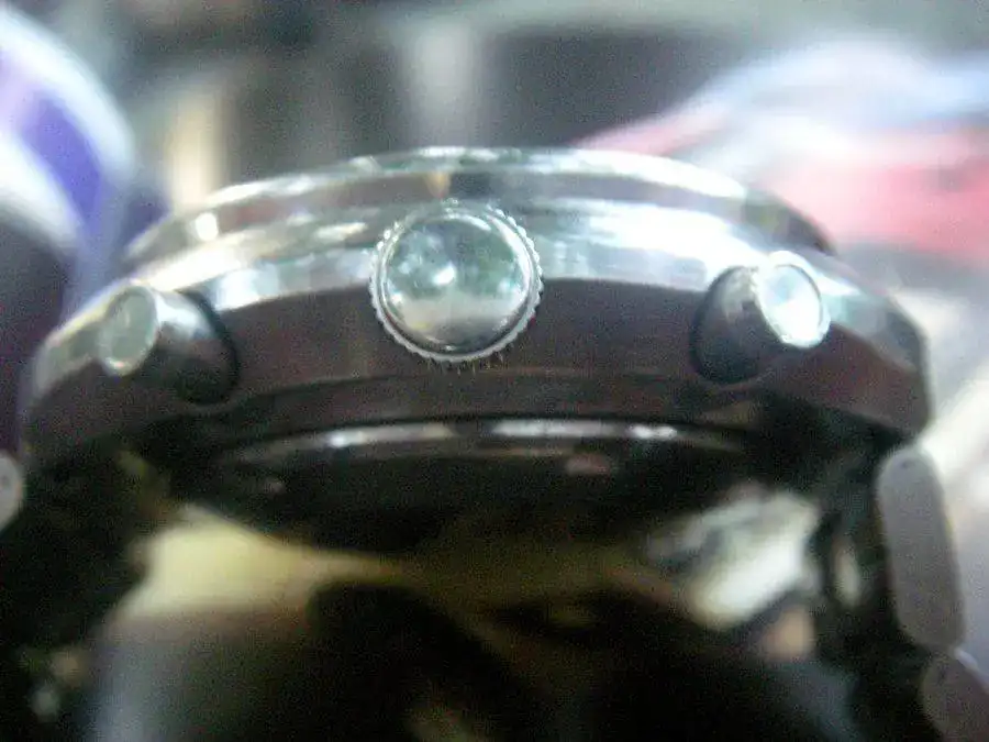

Buenas..
Más abajo tienes listado de Seiko/movimientos.
Este es un crono aquí no hace falta que mire la red..
Sin asegurar al 100% lo que veo es un la caja de UFO, pulsadores y corona de UFO, agujas de UFO parecen que las de las horas y minutos las han repintado, el bisel de UFO, todo parece ser original, excepto el armis.
Lo que no corresponde es el dial, que sabes corresponde a un Kakume, tiene toda la pinta de ser original.
Lo curioso es que es un movimiento Kanji, luego es o un speedtimer o un 5 sports speedtimer ( también han podido cambiar el calendario)

tienes toda la razon a mi me parecio tambien un franken muy bien logrado, una ayuda con respecto a las fechas de producción como diferencias en la numeración cuando son de los 70 o 8otas
No es una ciencia exacta y menos hablando de Seiko, si un 6139 empezó en el 1969 y estuvo 10 años aprox se sabe que no pasó del
197X .
Ves el movimiento y si empezaron al principio de 1970, es raro que lleguen al 80, veras que fueron cambiando muchos movimientos , los que empezaron al principio de los 80 pues igual difícilmente llegan al los 90 .
Ni es 100% seguro pero se aproxima a la realidad, si pone proof en la tapa, es de los 60 y llega hasta los 71 , a partir de ahí cambia a water resistant.
Si miras los movimientos y los que vienen mejorando estos últimos te puedes hacer una idea aproximada.
saludos.
Gracias Vicente por el listado " telefónico" ; me servirá para cuando me ponga a restaurar un 6139 ........
Perdona, estaba en otras cosas ; si , el dial es " Speed Timer 5 sports water 70m proof ", tiene toda la pinta de ser JDM / " pata negra japonés " ............
