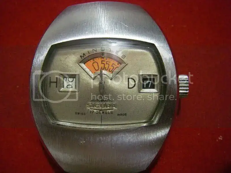

excelentisimo hilo kali, de un tiempo para aca le he agarrado cierta aficion a los horas saltantes, solo tengo dos en mi coleccion y vaya que los disfruto mucho, ha sido en verdad muy instructivo, me fascino el camy de crono, una pieza rarisima, y la foto del tenor dorly con el camy, ambos relojes muy bonitos.
colaboro al hilo con fotos de los dos que tengo.
el primero es un lucerne, tambien mencionado en el hilo y con maquinaria de calidad muy economica y sencilla.
este es un sicura y fue mi entrada en este genero de la relojeria
