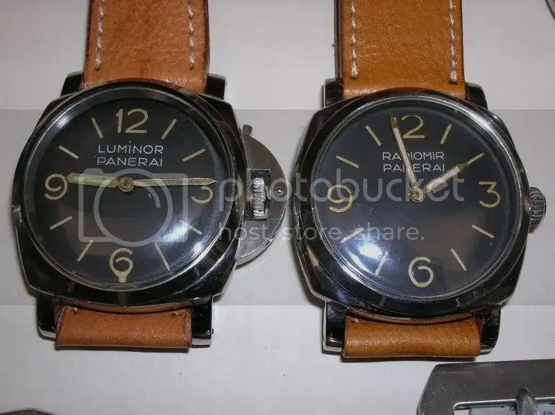

Por todos es sabido que los homenages "MM" a PAM no están demasiado bien vistos en este foro, por considerarse fakes, chinorros de 40€ etc, etc, etc. No obstante, estamos obviando una parte importante de este tipo de relojes, y esto es, las innumerables posibilidades de modificación que permiten, con la ÚNICA pretensión de seguir siendo simplemente homages lo más fieles posible a los modelos de la era "pre". Básicamente cajas 3646, 6152-1, 6152, 6154, y Egypciano, sin contar prototipos.
El modelo que os traigo a continuación es una inspiración al 6152, pues por desgracia, no puedo permitirme los más de 100000€ que puede costar uno de la época.

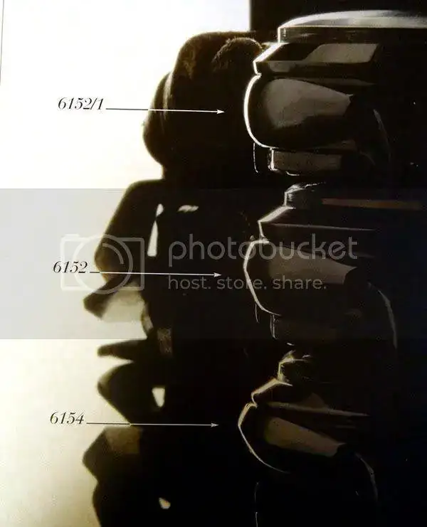

Antes de comentar características, os ilustro para que entendáis mejor las diferencias fundamentales entre las referencias que pueden inducir más errores (6152-1, 6152, y 6154).
La distinción con el -1 es clara, uno lleva, GC y el otro no. A parte el lateral del -1 es un poco más redondeado. Respecto al 6154, en su momento se me hizo más complicado distinguirlo. No obstante, tras mirar muchas fotos llegué/amos a la conclusión de que la referencia 54, enmarca a un tipo de caja más chata, y con la formas más puntiguadas, más salientes que en la referencia 6152.
Vista lateral 6154
Vista 6152
Una vez aclaradas las diferencias existentes entre las distintas referencias, me gustaría comentar que este proyecto es muy especial para mí. Especial por mucho motivos, por citaros algunos:
Tiempo de espera, aunque no ha sido demasiado acostumbrado a otros proyectos, creo que el calibre lo tengo desde Septiembre-Octubre, así que imaginaos el tiempo que he estado dándole vueltas al tema.
Especial por el calibre y modificaciones que ha requerido. Un Hamilton 917, con modificación de bata, cañones de agujas minuteras y horaria, adaptación de tija y segundera de 6497 etc.
Y especial, por la pasta que me he dejado en él :D Sin lugar a dudas, es el proyecto en el que más he invertido.
Sin más paso a las características, y fotos, para no aburrir más de la cuenta:
Caja DSN.
Corona DSN.
Trasera DSN.
Dial 2 piezas NW.
Minutera y horaria NW envejecidas por mí levemente.
Segundera 6497 NW adaptada.
Cañones horario/minutero más largos.
Tija 6497 adaptada.
Plexi Necky adaptado.
Bata a medida.
Calibre Hamilton 917 ajustado y revisado.
Correa Gunny Caitling 4 26/24.
Insisto, la única finalidad de este post, es la de presentar un homenaje al PAM 6152, que no pretende aparentar lo que no es, y por supuesto, la de conseguiros hacer pasar un buen rato.

Con el currelo que te has metido me parece fundamental que no hayas inventado algo para eliminar del dial las letras (esas letras que tanto odian algunos). Busca un dial esteril que los hay seguro (sin segundero....¿es un homage o no es un homage?), y por lo demás buen trabajo.
¿Con adaptacion de la tija... a que te refieres exactamente?
Buenas,
El tema del dial ya está solucionado, los próximos serán "Vecchio Militare" (podéis ver la historia si queréis en nuestro blog). No obstante, los derechos de la Marina Italiana, me suena que pertenecen a Logman. Aún así, el que tenga conocimientos básicos de relojes, sabe que esto NO es un PAM, ni pretende serlo. Créeme que me hubiera sido muy fácil hacerlo pasar por uno. No obstante, esta no es la temática del hilo, con lo cual me gustaría que nos ciñéramos al post.
Respecto a lo que preguntas, pues con adaptación me refiero a que la corona es específica para Unitas 6497 (no las hay para Hami), y el calibre es un Hamilton, con lo cual ha habido que hacer apaños para que encajara de la mejor forma posible.

@ Oigres, muchas gracias por tu comentario. Sin embargo, me gustaría puntualizarte que las piezas que compro son todas de vendedores pequeños, de ahí sus elevados precios. El único que compra a una gran factoria es DSN. Pero los demás como te comento son pequeños empresarios de distintas partes del mundo. Malasia, China, o en el caso de Gordon (NW) de aquí al "laito" U.K. :D
@ Sheridan, Arturo, Llana, Rafar, Qmra, Jazz, muchas gracias por vuestros comentarios.
@ Alfre, muchas gracias! Si quieres conocer más sobre estos homages, pásate por aquí:
https://www.hablemosderelojes.com/?bb=1
No obstante, te comento a grandes rasgos. Si quieres utilizar un calibre "Molly", necesitas bata específica para el calibre y para la caja. Las batas las puedes encontrar en "nightwath parts", y respecto a la caja, tienes varias opciones. Silix, DSN, Gong, Jackson, y hasta algunas de artesanos que rondan mínimos los 400€ sólo caja.
En mi experiencia, te puedo decir, que las cajas de Silix y DSN están mejor rematadas que las otras son, mejor pulidas, y sin defecto.
Debes tener también en cuenta, que las coronas están preparadas para calibre Unitas 6497. Con lo cual, tendrás que comprar un tija "especial" que vende en Homage-Forum, un tal Andy.
Para finalizar, si has comprado la 3602, pondría fondo ciego. Sin embargo, si has optado por la 3601, entonces pondría fondo visto, ya que es una máquina que deriva del antiguo Cortebert 616, que como sabrás es el calibre que utilizaba Rolex.
@Laneko, DSN (Davidsen), es un vendedor de piezas.
Insisto nuevamente, en que en ningún momento quiero aparentar nada, creo que el compañero Alfre, lo ha explicado a la perfección.
Por cierto, tengo entre manos terminar un 3646 Cali con Unitas 6497, y presentar si la administración lo permite, un 6152-1 con Molnija 3601 y un mini-fiddy con Chinesse 6497 (mi homenaje particular a las máquinas chinas, que a pesar de ser imitaciones, son duras, y van como tiros, la "joias").
