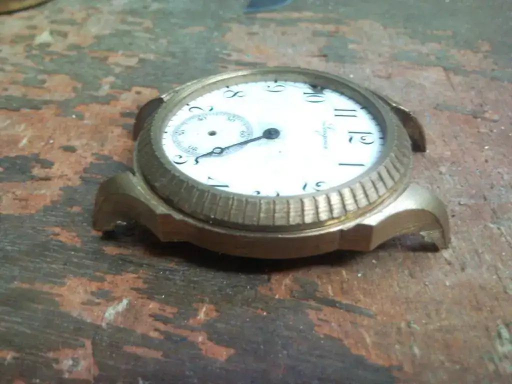

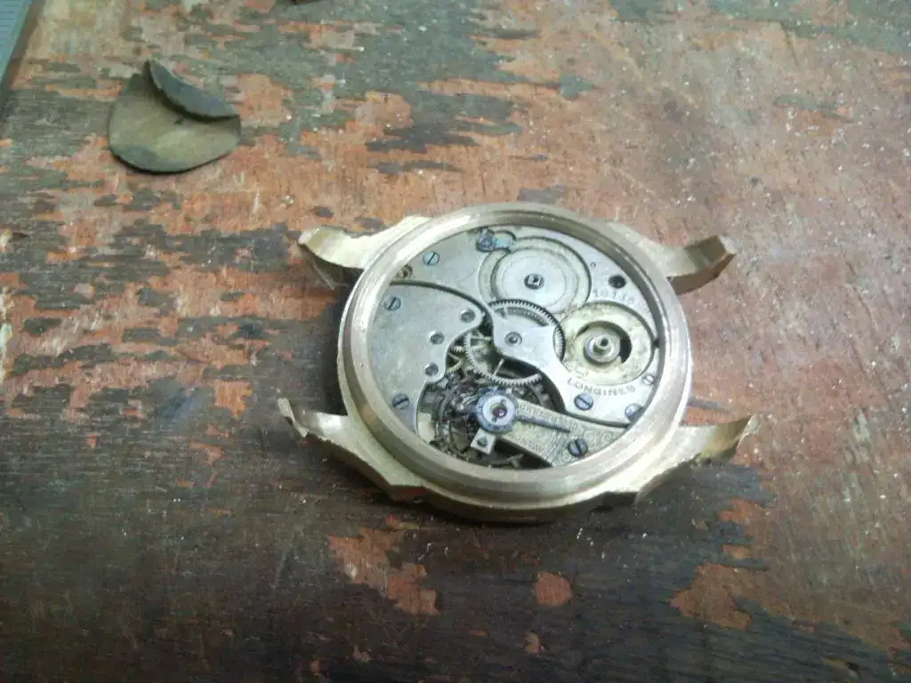

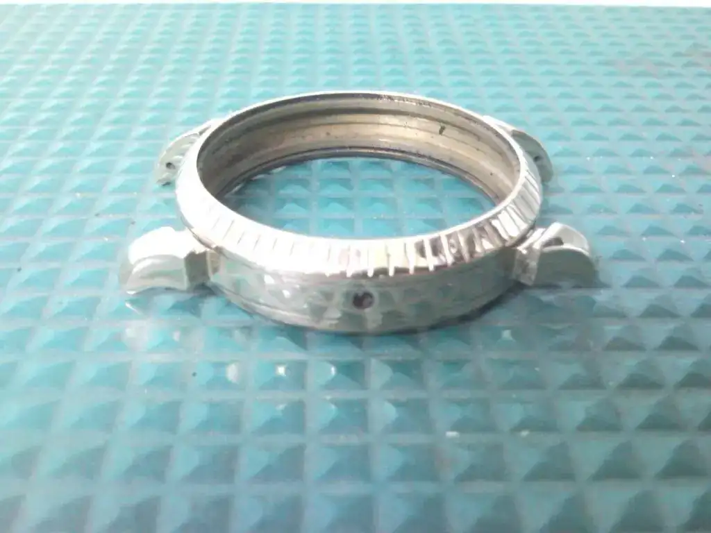

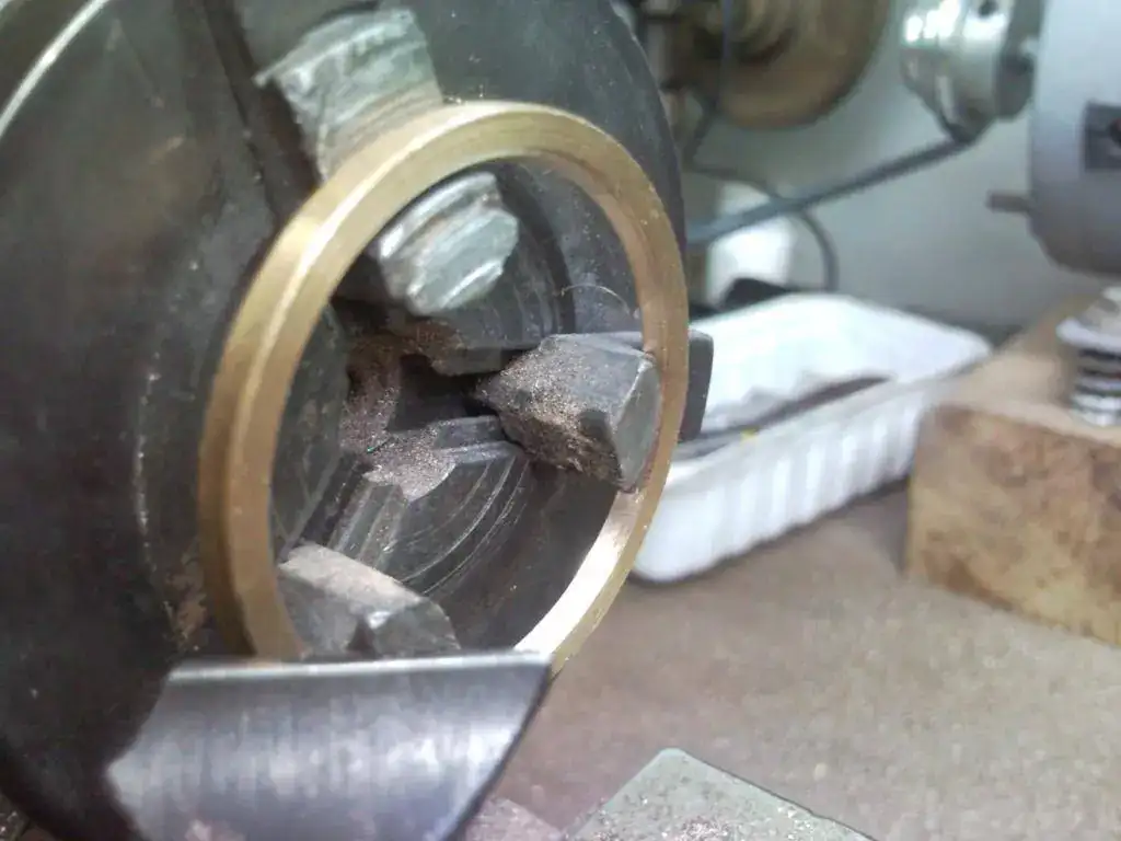

Hola un saludo en este caso me dicidi a restaurar un reloj Longines de bolsillo el cual su caja era de plata y como saben muchos relojes en su tiempo sufrieron por que fundieron la plata para venderla. Bueno este movimiento muchos lo conocen la parte de reparacion de la maquina es sensilla por suerte solo fue hacerle una TIJA nueva y el eje del volante nada complicado. EL cuadrante tambien tuve que fabricarlo debido que com al ser un reloj de bolsillo el 12 me queda al 3 como este reloj es de secundero lateral no queda mas remedio que fabricar un nuevo cuadrante, es una lastima me ubiera gustado poder hacer el cuadrante o dial de ceramica "si alguien sabe donde puedo conseguir esmalte ceramico para poder hacer mis cuadrante apreciaria su ayuda", Bueno les voy mostrando la 1ra parte depues les muestro las demas fotos. Empesaremos por la confeccion de la caja o Carrura Parte 1
    29,8 KB · Visitas: 337
    34,5 KB · Visitas: 350

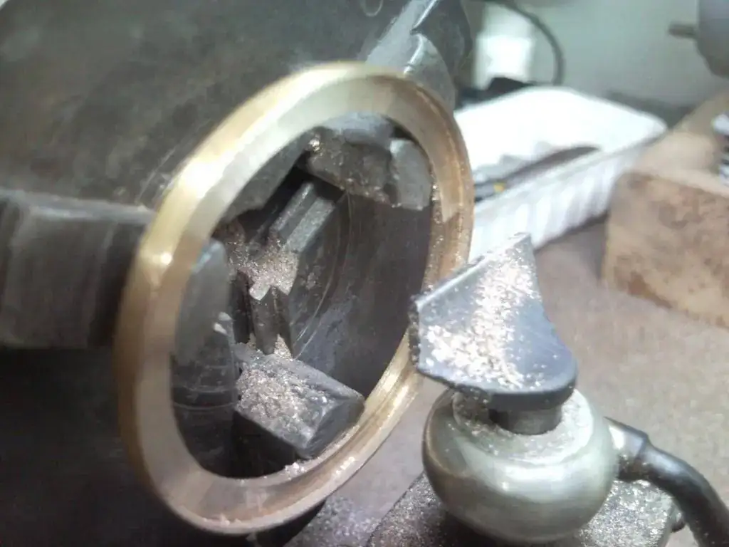

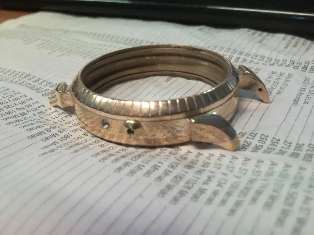

Fondo de la caja !!!!!!!!!!!!
En el fondo coloque a mi gusto un bicel para colocar un cristal y que el movimiento quedara a vista a mi me gusta ya que estas maravilas aunuque sean antiguas mas lindas son......

Una duda, qué tipo de torno estás utilizando?

Es un torno de relojeria y uno mediano ahora no recuerdo los modelos

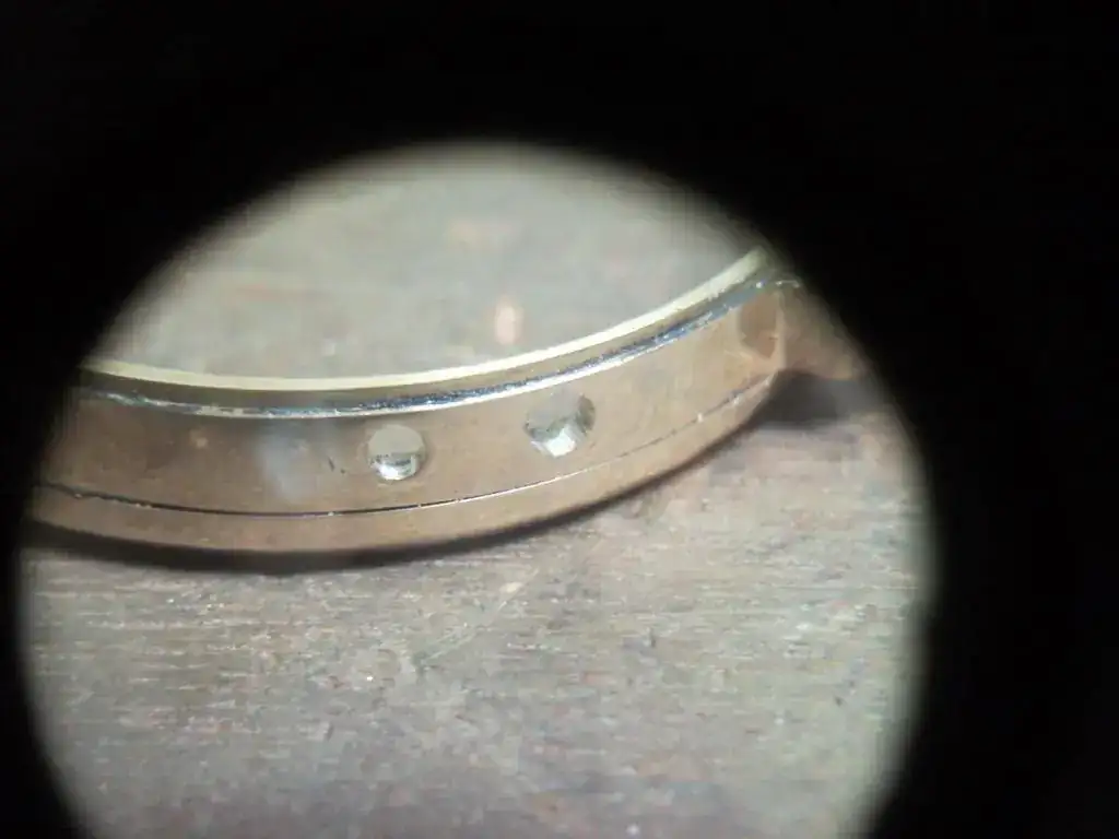

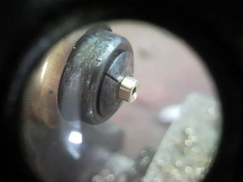

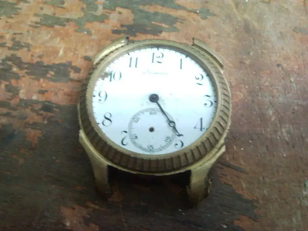

Hola saludos una ves Fresado y torneado dicha carrura o caja viene la segunda parte de la terminacion de la caja para terminar el reloj, ahora les muestro como queda. Tube que hacer un pulsador al lado de la corona como podran ver debido a que este es un reloj de bolsillo entenderan lo digo.
