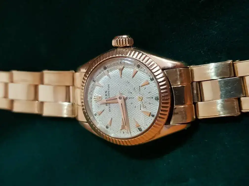

Hola amigos les pido ayuda con un rolex de dama referencia 6509
  • Iniciador del hilo Iniciador del hilo walich
W
walich

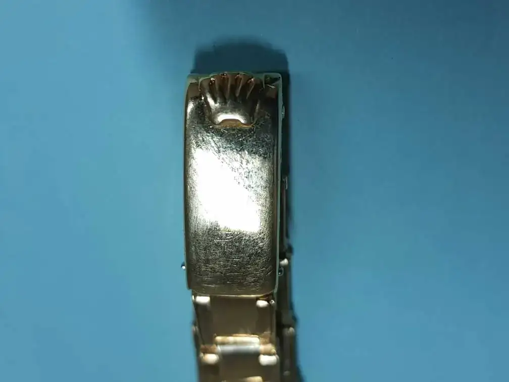

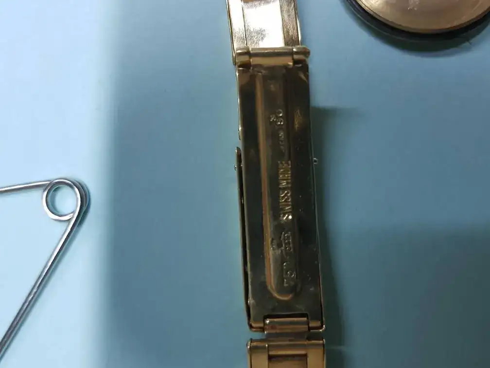

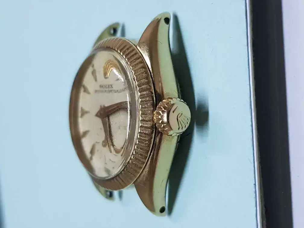

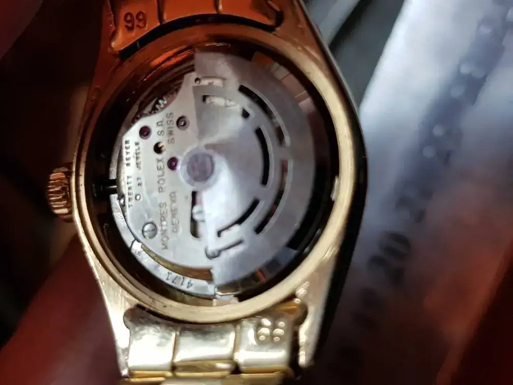

Me da mu has dudas el logotipo de la malla y la maquina subo fotos y escucho a los expertos gracias por todo como siempre y saludos
Hola.
A voz de pronto y sin más información me arriesgaría a decir que todo es correcto a excepción del rotor.
Pudiera parecer que no es el original de ese modelo.

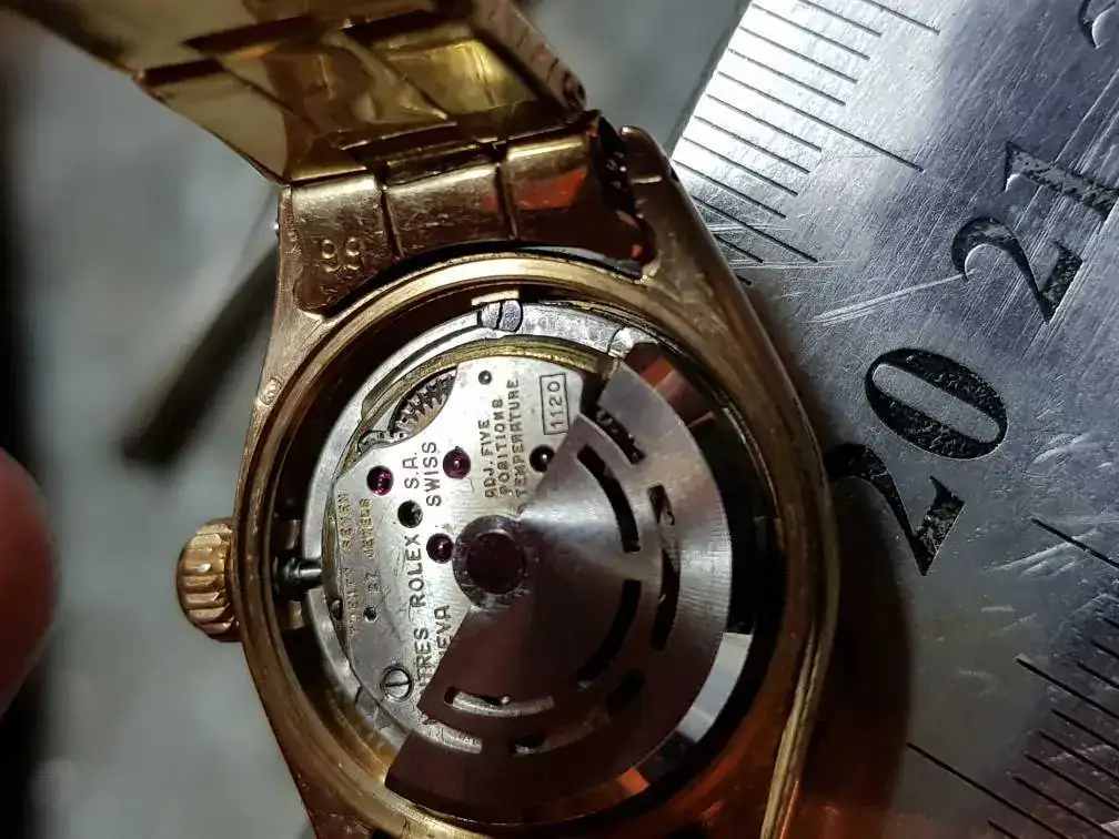

Podrías desplazarlo y hacer algunas fotos más del calibre?

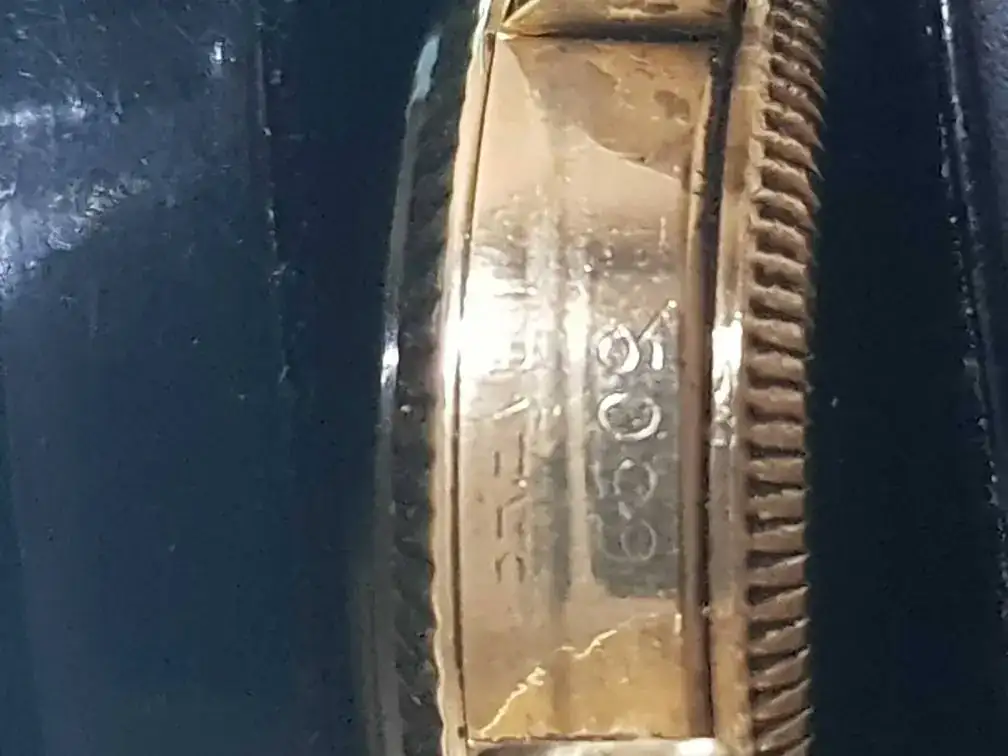

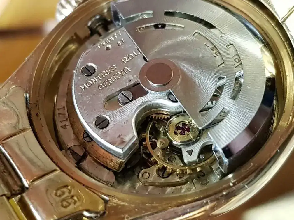

Ante todo gracias por la alluda, te subí más fotos espero que sirvan gracias por todo saludos cordiales

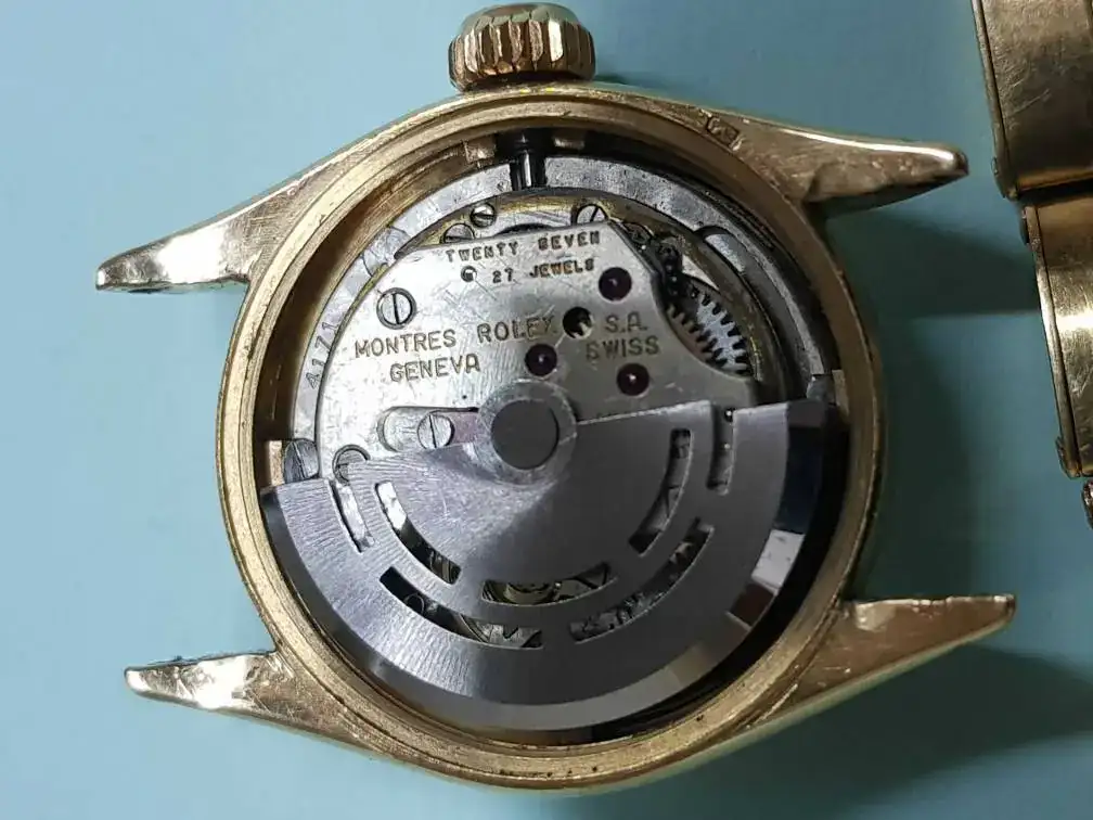

Acá va otra

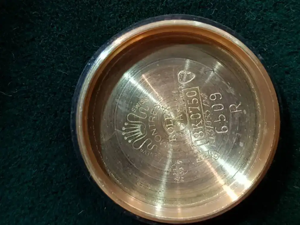

Yo creo que el calibre es correcto, con la excepción del rotor que debería estar firmado.
Pero tengo una pregunta: En el interior de la tapa parece indicar que la caja está hecha en oro 18 k.
¿Lo es?, si la caja es de oro, yo no albergaría muchas dudas.
Pues vistas las fotos me reafirmo en lo dicho, todo correcto excepto rotor.
Coinciden con ese reloj tanto esfera (agujas, textura esfera, marcas), bisel, corona, armis, movimiento.
Sin embargo el rotor es genérico. Como dice Bito no está firmado pero además no coincide con el diseño de rotor para ese modelo.
Hola bito gracias por la información si te confirmo que la caja y la malla son de oro 18k.saludos
P.D. Ten siempre presente que esto es una opinión sobre fotos que aunque esté fundamentada no es lo mismo que tener la pieza en las manos.
Hola mil gracias por la información es un placer aprender siempre en este foro tenia dudas por el logotipo de la malla nunca lo vi así siempre más chiquito lo conocía pero me dan más tranquilidad gracias nuevamente y saludos cordiales
Pues entonces no hay problema. Sería una perogrullada montar un Rolex falso en caja de oro de 18 k.
Puede que en algún momento se le cambiara alguna pieza por rotura (caso del rotor), pero todo lo demás coincide 100% con la marca.
