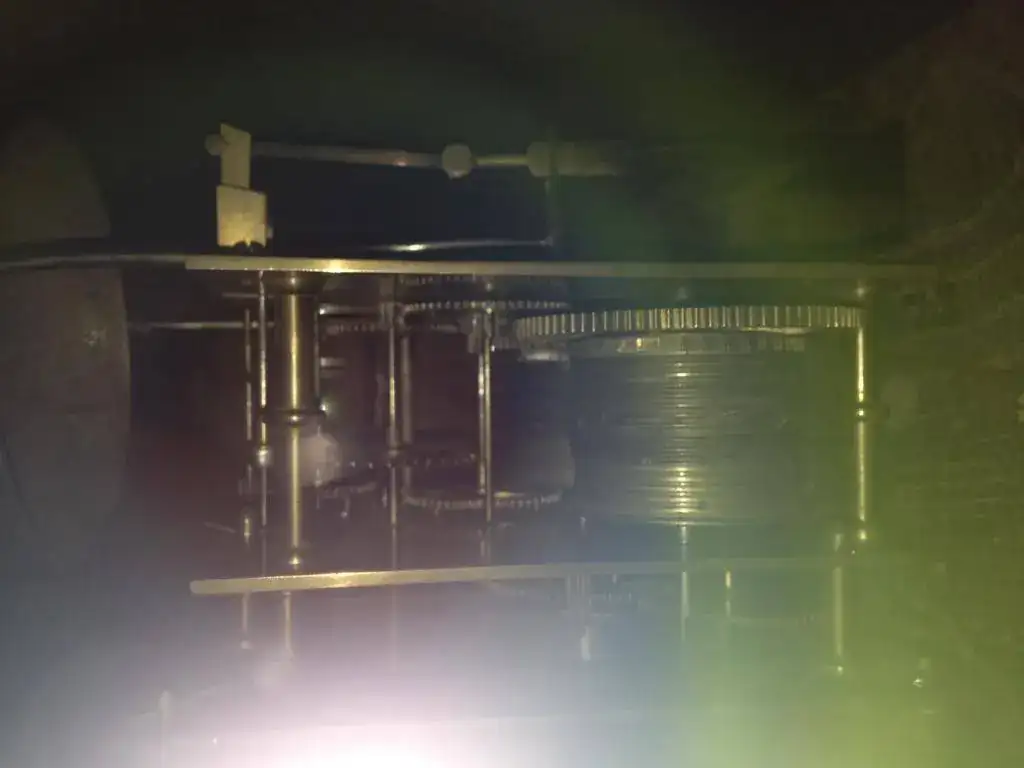

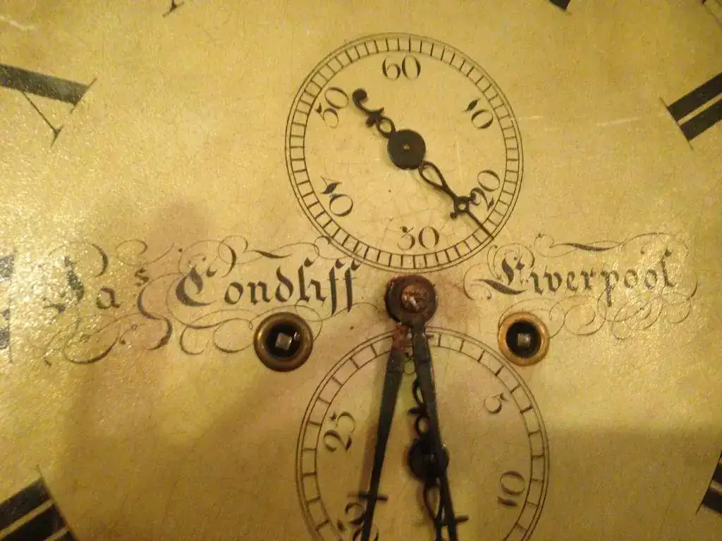

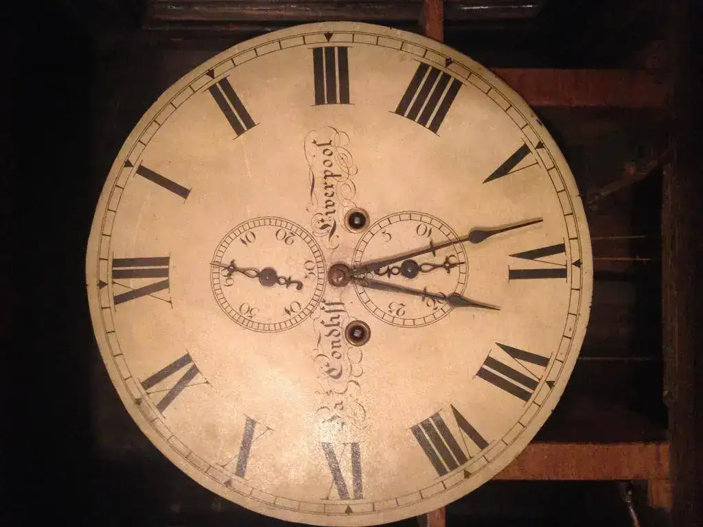

Comiendo en casa de un amigo me he encontrado con este reloj, al que no hice ni caso porque creí que era contemporaneo.
El caso es que me dice que tiene muchos años y que se lo restauraron, pero no sabe nada más. Así que lo estuve mirando para descubrir que era mecánico, con cuerdas, contrapesos y un péndulo.
He sido incapaz de encontrar nada por internet porque la caligrafía de la marca en la esfera no la entiendo. Sólo la palabra "Liverpool".
¿Alguien podría decirme algo más sobre él? Aunque sólo sea el nombre de la marca para buscar más información por la web. El tema es conocer un poco la historia de la marca e intentar imaginar cómo pudo acabar uno de esos relojes aquí.
Gracias anticipadas y ahí van las fotos: (perdonad pero no sé porqué algunas salen volteadas)

El reloj que presentas es conocido como grandfather clock o longcase clock y por lo que pone en la esfera fue construido por un relojero de Liverpool apellidado Condliff, y por la inicial del nombre, que parece una J, probablemente se llamaba James.
La máquina por lo poco que se ve parece la típica de estos relojes de ocho días cuerda, pero la caja es un modelo no habitual, y recuerda al estilo imperio francés. Pero esto no significa que no le corresponda al reloj, porque en relojería se ven muchas veces cosas que no son las habituales, porque cada artesano además de seguir las características de la época y zona, podía también hacer cosas diferentes, bien por iniciativa propia o a petición expresa de un cliente.

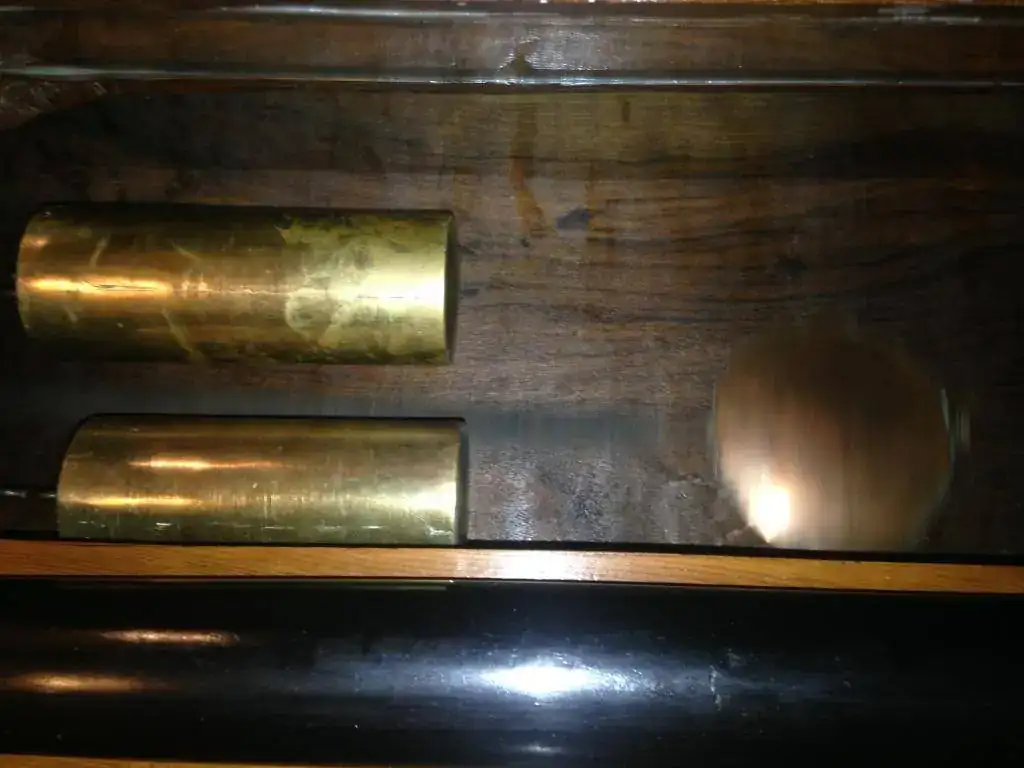

Las pesas tampoco son de los modelos más habituales, pero por las fotos no se puede saber gran cosa.

Algunos datos sobre el nombre del relojero que aparece en este tipo de relojes ingleses.
En el año 1.631 se fundó en Inglaterra la "Compañía de relojeros" con la finalidad de controlar la calidad y método de trabajo de los relojeros, y una de sus normas establecía que "cada reloj tiene que estar firmado por su creador". La firma aparecía generalmente en la esfera o en la placa que contenía a ésta, y muy raramente en la placa posterior, pero en los Bracket sí era frecuente la firma en esta placa como en la esfera.
En relación con el nombre en concreto de este relojero en el "Britten's old clock and their makers" dice lo siguiente: "Condliff, James, 1.818-36; Liverpool"
También hay que tener en cuenta que en Inglaterra había 3 grandes centros de producción de piezas para relojes de este tipo , en Londres, Birmingham y Liverpool desde suministraban a muchos relojeros las piezas para que pudieran construir los relojes realizando solo las labores de ajuste final, pero no todo el proceso de fabricación. Así un relojero solo o con un reducido número de empleados podía construir la máquina del reloj. (Por esto son tan parecidas las máquinas de estos relojes)
