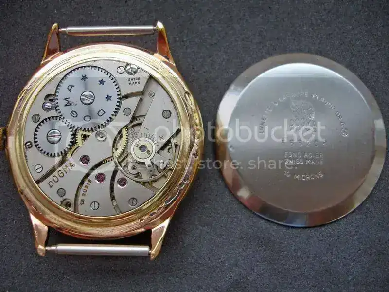

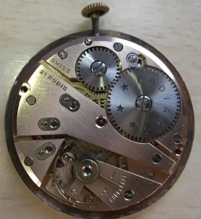

Te acompaño, uno "Repe", el de 21 Rubies en Dogma, versión Top, que hoy disfruta nuestro buen Amigo Sakarino.

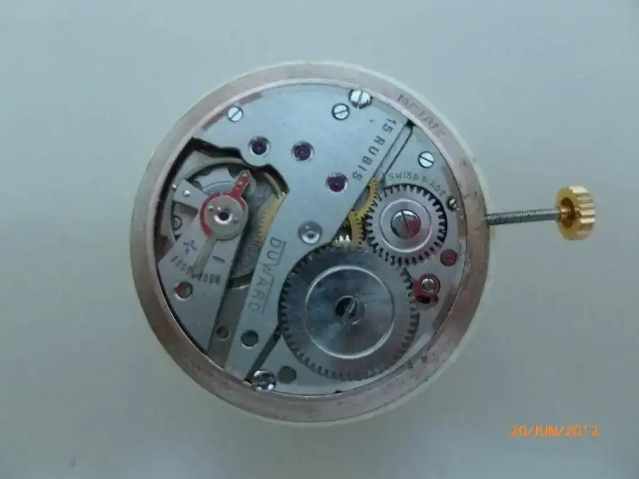

Acompaño con otro más. En este caso de la Duward marcado como 1522, 16 rubíes, un bello acabado con chatones en los rubíes del puente principal y protección de eje de volante Master-Shock, finos acabados de la Duward.

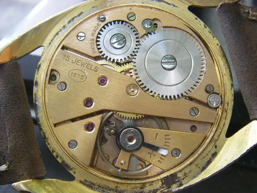

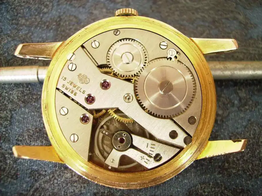

Hola, Ahora en su versión más simple de 15 Rubíes, sin chatones.

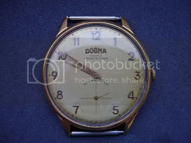

Un Dogma Prima, con un sonido envidable:

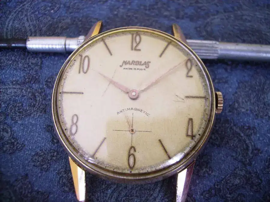

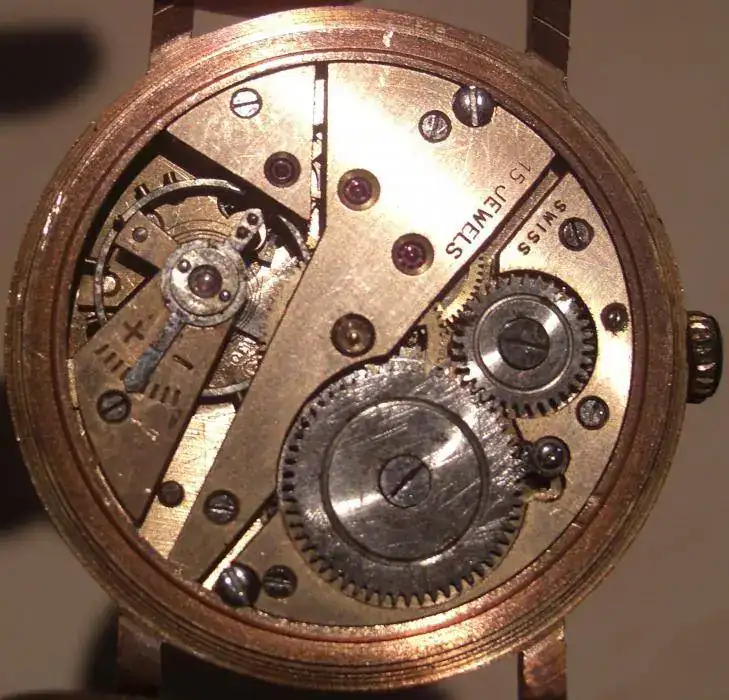

Buenos días. Precioso el Narblas de Tony, pero he de decir que es ¡¡ un Eta-853 !!, tambíen un grandisimo movimiento.
Abrazos
Fernando
Hola Fernando !! , tienes razón, el otro día lo comentamos y es un ETA 853
eso, sí en un estado magnifico.
Supongo que el Sr. Moderador, hará lo necesario, para subsanar el error.
Aunque no queda mal verdad ? , entre tanto 1130.
Otro día se puede montar, un hilo con las 853 , pero sin prisas.
Un cordial saludo,
Tony

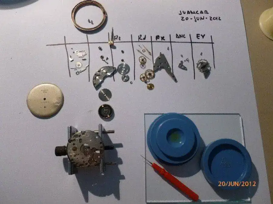

Un interesante despiece para el correspondiente “service” nos muestra el amigo Juancar.
