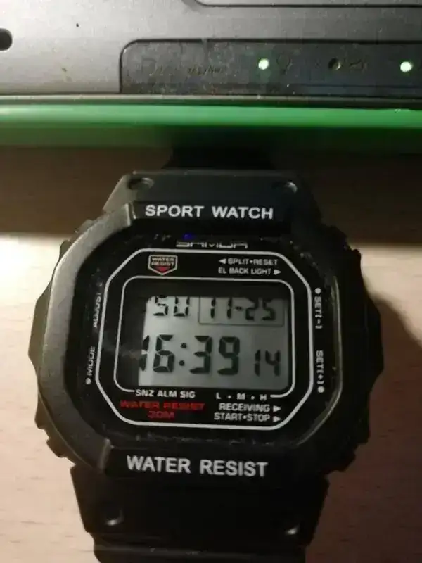

Hola !
Animado por el post del amigo 'Boga' https://relojes-especiales.com/thre...-de-40-metros-muchas-fotos-submarinas.417163/ en el cual nos contaba el proceso de 'hidrolizar' un sencillo Casio, he puesto en práctica el hacerlo con un barato reloj digital que adquirí en la bahía. La idea era hacer totalmente sumergible un reloj barato, para usarlo en mis entrenos diarios de natación (sobre todo por la función del cronómetro). Después del 'aceitado' y testado por mas de una semana en sesiones de natación en piscina de entre 45' y una hora, doy fe de que funciona perfectamente, en efecto un sencillo digital de 3ATM y 5 US$, es bien útil para los menesteres que yo pretendía.

Hola amigo !
Lamentablemente no, pero es bastante sencillo: básicamente se trata de quitar los tornillos de la tapa, y llenar el mecanismo de aceite (yo usé aceite de oliva virgen extra), esperando a que se vaya filtrando por todo el reloj, posteriormente se vuelven a apretar los tornillos, teniendo cuidado de que la junta de goma quede bien colocada; así es como lo hice yo. También se pueden aflojar los tornillos, meter el reloj en un vaso (boca a bajo)y cubrirlo de aceite, para posteriormente, apretar los tornillos y cerrar el reloj, teniendo también especial atención en que la junta (aro) de goma quede bien colocada. En cualquier caso en el post al que hago referencia del compañero Boga se detalla el proceso; y en You tube también se encuentran vídeos al respecto de esta operación.

Hola Psicoac
En principio, no he hecho esto para entretenerme, sólo que tenía entendido que este tipo de relojes (30 metros)no eran totalmente estancos, ya que en muchas ocasiones se ha comentado que estos relojes estan preparados para soportar salpicaduras y poco más (lavarse las manos, etc) y pensé que este procedimiento optimizaría su uso durante las sesiones de entreno. Por supuesto que la piscina donde entreno no tiene 1000 metros de profundidad, pero cómo dije me pareció oportuno hacer esta operación, teniendo en cuenta la exposición al agua a diario, y durante un tiempo más o menos prolongado.
