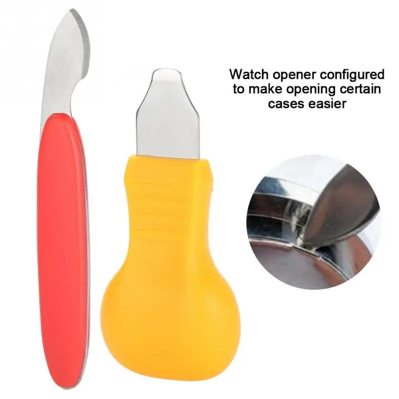

Tambien me agencie estas sencillas herramientas en aliexpress, aqui no creo que haga falta gastarse mucho. Dos cuchillos para abrir tapas de plastiquete pero lo importante es la hoja.

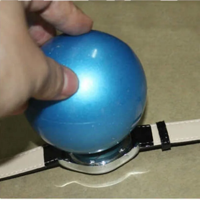

Y otra basica con la que tampoco hace falta gastarse apenas dinero que es la pelota de goma para abrir tapas tambien.
Con estas dos ya podeis cambiar las baterias de un gran numero de relojes del mercado
