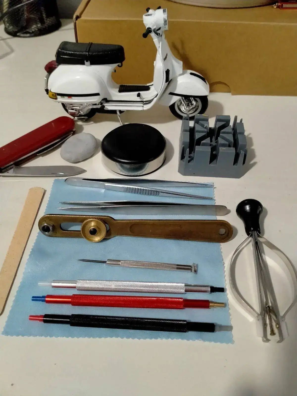

Por si te sirve de algo acabo de montar un NH35 y con estas he tenido de sobra. Suerte.
Mira el hilo " a lo loco" en el general.
Reacciones: Monsignore
... Me intriga la moto.. 😁
Reacciones: FelixAst y Vespilla
supongo , que para acordarse , que hay que ir " Vespacito ".
saludos a la zona norte.
Reacciones: FelixAst, Vespilla y Monsignore
Esa era la canción de Fonsi, no? ....
creo que si...
lo que no tengo dudas, es que cuando metes mano al reloj, hay que ir sin prisas y mucha calma , las agujas del segundero tienen muy mal caracter.
