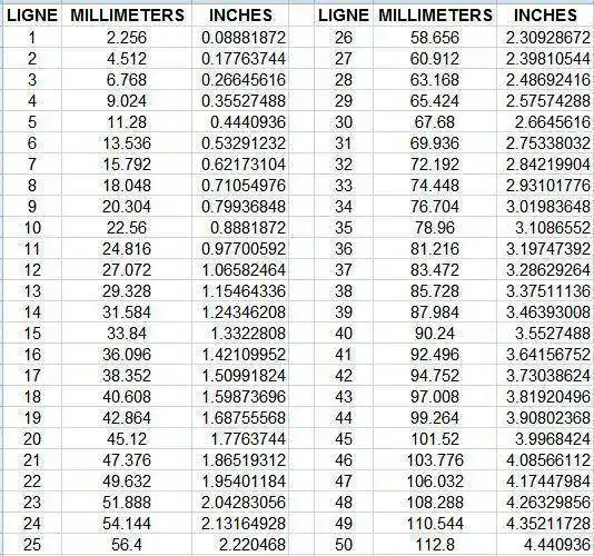

La línea francesa o ligne equivale a 2.256 milímetros, así se mide el diámetro de las máquians de reloj,
aqui va una tabla :

Gracias Joler y Golipo por las aportaciones. Por cierto ese excel con las equivalencias de línea francesa impagable (gracias por la explicación!!).
