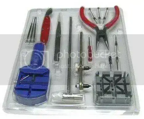

Hola , buceando por la web , me he encontrado esta herramienta que dicen que es para abrir rolex . Me pregunto si en realidad servirá para éso porque me parace muy sencilla para ese propósito .

he editado tu post porque enlazabas a un desaprensivo que o no tiene ni idea o trata de engañar deiberadamente. Un maletín chino con una llave pseudo-Jaxa y un martillo para quitar pasadores jamás ha contenido una llave para abrir fondos de Rolex.

yo me referia a la de abajo , que es una sola llave y de plastico

no , el vendedor tiene tres articulos a la venta , uno es el kit , otro una jaxa , y el tercero es el que dice que es para abrir rolex , pero me parece una herramienta muy simple

hola , yo ya tengo herramienta para abrir rolex , pero vi esta y me entro la curiosidad porque dicen que es para abrirlo llave rolex.webp
hola , yo ya tengo herramienta para abrir rolex , pero vi esta y me entro la curiosidad porque dicen que es para abrirlo Ver el archivos adjunto 192608
Con ese artilugio te va a costar bastante abrirlo y te lo digo porque he probado.
Si que venden las llaves esas ,que no se porque vienen todas en cajasj de color amarilo.las venden tambien los chinos y son igual de eficaces que las mas caras,y las medidas son las mismas.
El problema viene cuando quieres abrir algun reloj chino que auqnue llevan ese tipo de tapas son de una medida un pelín superior.Tambien lo venden por separado pero hay que saber buscar .
Lo mismo que para las Panerai,que usan tambien los marina militare,las venden sueltas.Yo le apañé a un chino residente en UK una de 44 y otra de 47,las que se suelen usar.
Pero con ese artilugio creo que no vas a poder apretar la tapa convenientemente.
entonces no lo recomendarias para abrir un rolex ?
