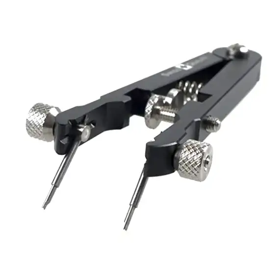

Necesito ajustar el armis de un geneve cuyo sistema (que por cierto no había visto nunca antes) parece q es un resorte en el centro de cada eslabón al que hay que presionar por ambos extremos para que salte.
Alguien sabe que herramienta podría utilizar?

Hay una herramienta de Bergeon que tiene forma de pinza y en los dos extremos dos punzones. Pero no se si servirá porque no cuelgas foto alguna y estará limitada por su anchura. Si el armis es estrecho puede que sirva, pero de todos modos, es muy cara, es la que se utiliza para quitar el brazalete a relojes caretes, ya que evita rayar la caja.

La solución, a falta de ver el brazalete, es utilizar dos punzones relojeros, uno por cada lado, o bien si eres hábil con un solo punzón presionando primero uno (y dejando el primer pasador medio pillado en el eslabón) y luego el otro.
Hasta puedes probar con dos palillos redondos rebajando con un lija el grosor para que pasen. Pero si el pasador tiene buen muelle, no se si funcionará. Prueba, y si vas por buen camino, te compras los dos punzones.

Si lo que describes es como me imagino te valdría con un imperdible o similar pinchando a cada lado de el eslabón para liberarlo.
