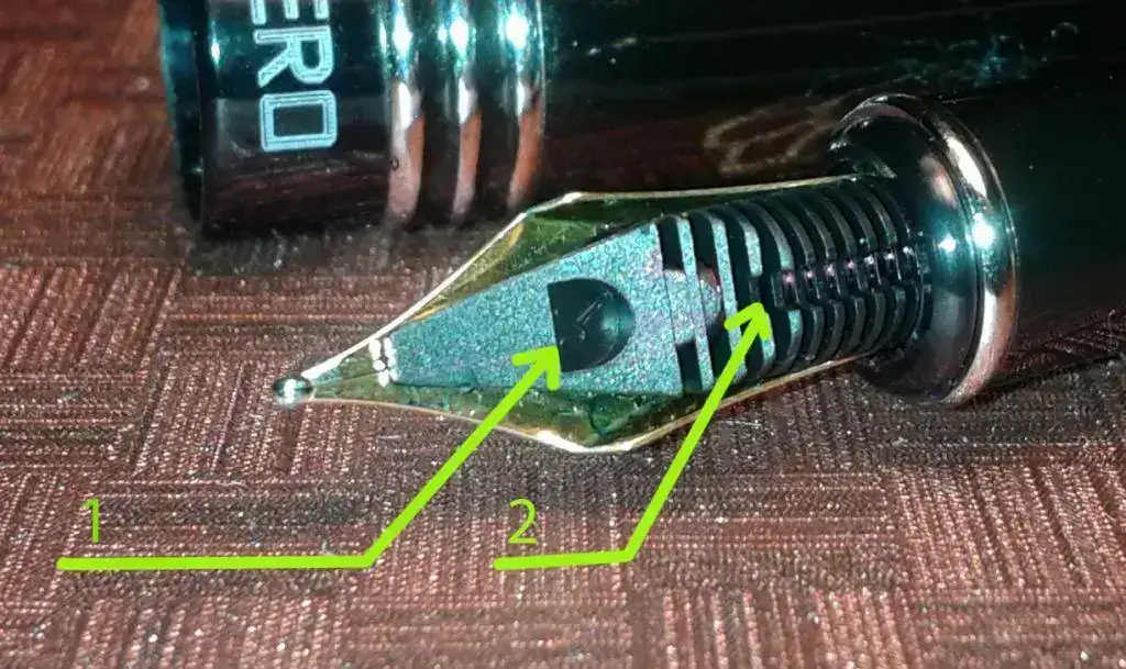

No sé porqué razón al entrar en el hilo sólo vi el post de Spinoza y no los vuestros Chiquito y Nowhereman. Gracias por vuestro interés. A mi modo de ver el problema no está exactamente en la pluma sino en mi ignorancia o mejor dicho en mi falta de comprensión del mecanismo. Creo que si yo entendiera a la perfección como funciona la pluma podría solucionar casi cualquier problema, pero no es así. Obviando que hasta ahora mismo el problema parece haberse solucionado al aumentarle los canales de alimentación, no quedo contento del todo porque al desarmar el alimentador vi claro cuál era el recorrido de la tinta, pero no entendí cómo entraba el aire que rellena el hueco que deja la tinta al salir. No sé si entra por el alimentador (no veo ningún orificio dedicado al respecto) o si por lo contrario el depósito, (sea un cartucho, un embolo o una bolsita) hacen de membrana que sólo deja entrar el aire hacia el interior pero no salir la tinta.
Cuando miro el alimentador montado veo un orificio central que podría estar dedicado a eso, pero es falso el orificio es ciego. Posiblemente imitando alimentadores "de verdad" que sí lo tienen allí, pero en este caso, como os digo, es ciego y no tiene más función que la estética (marcado con "1" en la foto). También hay una ranura en su parte inferior (marcado con "2" en la foto), pero esta no tiene conexión visible con el depósito de tinta así que por allí tampoco es. Me temo que no he entendido cómo funciona el alimentador. Sólo he comprendido, porque es obvio, cómo llega la tinta al plumín, pero no cómo sube al aire de sustitución. Tampoco comprendo para que sirven esos cortes transversales que recorren toda la zona inferior del alimentador, parecen para refrigeración, pero refrigeración ¿de qué? Para mí es importante no sólo que funcione sino comprender cómo lo hace por lo que os agradecería cualquier luz sobre el asunto.
Lo mejor sin duda hubiera sido subir una fotografía del alimentador desmontado, pero lo desmonté y monté muy rápido, llevado por la impaciencia y no caí en ese momento en guardarme una imagen para las explicaciones y ahora que aparentemente la pluma está funcionando bien y el flujo está donde yo quiero, me da reparo abrirla de nuevo, al menos hasta que vuelva a fallar el flujo.
Nota. Al hacer la foto me he dado cuenta de que el alimentador está mal alineado. Ya lo he corregido.

Hola Meveo , vamos por partes como diría Jack "el destripador" , de una forma sencilla y para que resulte comprensible se puede decir que el aire y la tinta comparten "autopista" ; si te fijas en el agujero- respiradero - que tiene el plumín tiene como misión que penetre el aire y que a través del canal del alimentador ascienda .
Si este es muy estrecho puede pasar que se produzca un "atasco" y la tinta que baja por la gravedad y capilaridad podría impedir la circulación de aire suficiente y dar lugar a un problema como el que planteas , de ahí que al ampliar la "autopista" consigas mejorar el "tráfico" .
Tendrías que escribir de un tirón las obras completas de Tolstoi para que la pluma necesitara un "radiador" y aún así ...:hmm:
Ese peine que ves en tu alimentador sirve de alguna manera de depósito de reserva de tinta para que no falte nunca en un funcionamiento correcto .
Dicho esto puedes recibir otras respuestas , puesto que hay quien argumenta que ambas partes del plumín -agujero de respiración y peine del alimentador -no siempre son imprescindibles , ya que hay diseños que carecen de ellas .
Solamente intento contestarte sin liarla mas .
Saludos .
Hola Nowhereman.
Gracias por tu respuesta. Yo no veo ninguna conexión (al menos en el caso de esta pluma) entre el peine y los canales por donde discurre la tinta que baja el plumín. De verdad que en principio no le encuentro al peine más función que la decorativa, porque como bién dices haría falta escribir una cantidad impensable de páginas para calentar un plumín, luego no puede ser un disipador de calor. Tampoco veo que se acumule nada de tinta en ellos que pudiera servir de reserva y de hecho, si lo toco no mancha. Si bien es verdad que recuerdo que en las plumas que tenía de pequeño sí manchaban por ahí, pero eso sólo es un recuerdo y podría ser que no estuvieran bien limpiadas después de cargarlas.
A raiz de tu comentario he abierto una Kaweco que debe ser de los años 50 para ver si el alimentador era en su esquema distinto, pero tampoco hay conexión visible entre los canales y el peine. Por otra parte el circulito que suelen tener muchos plumines al final de la ranura que separa los gavilanes, también lo suelen tener los plumines "de mojar" que no necesitan para nada introducir aire y efectivamente sirve para acumular la tinta pero también cumple una función mecánica al evitar que el corte se siga abriendo hacia arriba más allá del punto deseado. Cuando en un mástil de aluminio de un velero aparece una grieta en la base hacemos lo mismo, taladramos al final de la grieta y esto hace que esta no continúe abriéndose hacia arriba.
Mirando bien los dos alimentadores más bien me da la impresión de que el peine sirve para, manteniendo la forma curva del plumín que queda apoyado sobre las partes salientes, permitir que bajo él entre aire sin que este se deforme, pero esto es una apreciación muy "a pelo" porque como bien dices muchas plumas no los tienen y funcionan.
Es posible que al entrar aire en el espacio que queda entre los canales y la parte inferior del plumí, este logre llegar al depósito por el pequeño orificio a través del cual sale la tinta hacia los canales, pero no lo veo claro, porque se supone que este estaría lleno de la tinta que va bajando. Como ves sigo sin tenerlo claro, pero te agradezco mucho la ayuda.

Gracias Pedro Haddock por tu respuesta tan bien ilustrada, yo creo que con pequeñas variantes todos estamos diciendo lo mismo.
En el alimentador de Stipula que sale en la página linkada ilustrando la era moderna, se puede ver al final en el extremo derecho el colector que está en un pequeño desnivel (no alineado) con los canales de tinta y aire. Esto impide que se salga la tinta al dar golpecitos desatascadores. Pero perdonadme si soy pesado pero sigo sin entender, en estos casos donde no hay snorkel cómo entra el aire si el orificio inferior del depósito está lleno de tinta que además está descendiendo. Por cierto el alimentador de la Hero que inició este hilo es idéntico al de la foto.
Me acaba de llegar una pluma Ranga de Ebonita y el alimentador acaba con los canales para la tinta y el aire (muy generosos) directamente al depósito, sin ese desnivel, y cuando doy un golpe seco sobre la mesa con la pluma en la mano, esta escupe gotas de tinta.

Muy interesante ese detalle del aerométrico. Seguramente de ese sistema viene el orificio ciego que marqué como 1 en la fotografía. Ahora sin función.
