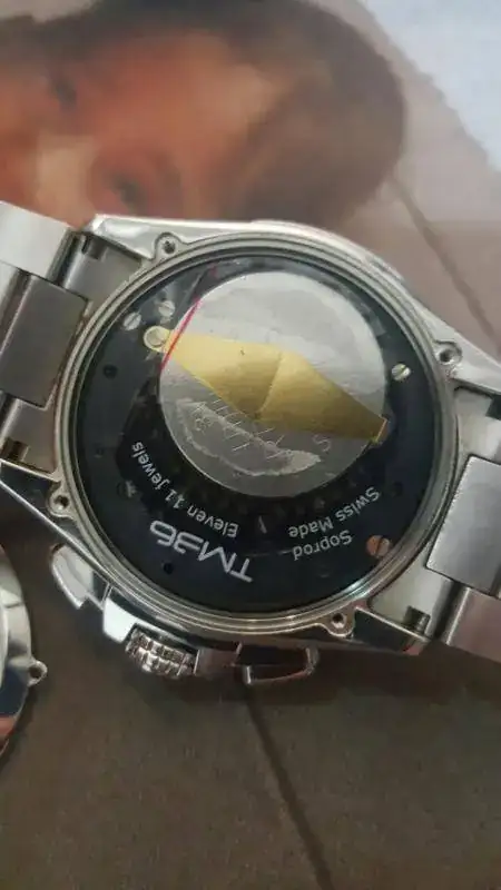

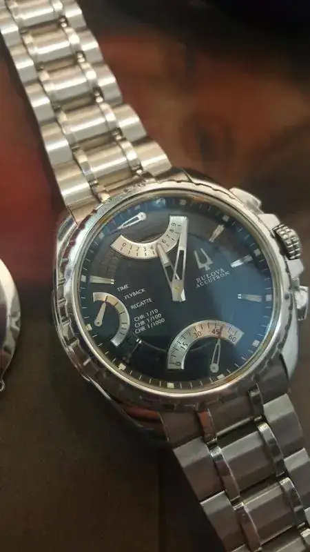

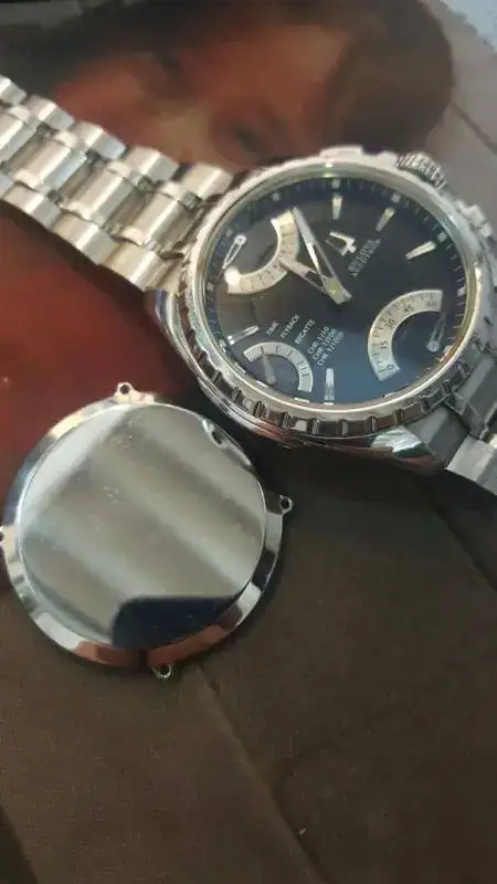

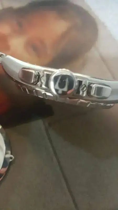

Compre este Accutron por la bahia pero lo extraño que no es como los demás bulovas que he tenido no trae modelo en el dial la tapa no trae ningun tipo de grabación y no parece de desgaste, el detalle es que las agujas del crono estan desconfiguradas y me dispuse a buscar el manual del movimiento pero no lo encuentro por ningun lado solamente el movimiento TM36-03 que no son las mismas funciones, por un momento pense que era algun fake pero todo parece ser original, se me ocurre que puede ser algun reloj de esos que piden las empresas personalizados o que se yo, si me pudieran echar una mano, de antemano gracias!! les dejo las fotos 8bb7093f-26c3-4651-a97e-94f2357990e6.webp09b21a69-78dc-4d55-8803-fe66ed0c42b3.webpb1e9ae2d-503b-41f2-9990-64a1a6ecd51f.webp9c638a09-81ad-47b0-a976-d5256b62e65e.webp
Creo que es un módulo Soprod como los que monta Vostok Europe entre otros.
Soprod también los monta Perrelet
Exacto. Es el mismo. Busca las instrucciones a través de Vostock o metiendo el nombre del calibre.
De ser una copia les ha salido bastante original.
:clap:
Ciertamente asi es, pero el modulo del Vostok es el TM36-03, el del mio es TM36 a secas, el del Vostok trae calendario el mio es solo diferentes cronos, estoy bastante confundido con este reloj, gracias por responder
No es el mismo moviemiento amigo, el del Vostok trae fecha el mio no :(
