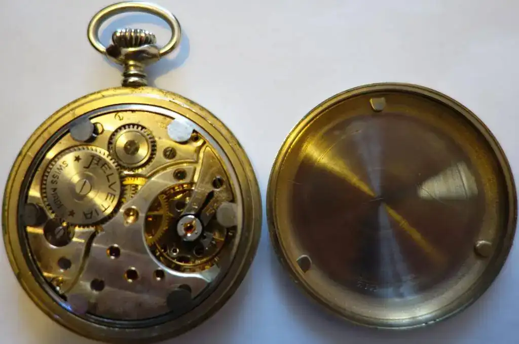

Semana y media después me llego este bellezón, me puse manos a la obra y lo desmonte (con las medidas y cuidado oportuno de no tocar el dial y su recubrimiento) observando que todo estaba genial y simplemente tenia un kilo de mierda acumulada. limpie engrase y volví a montar. En cuanto puse el volante comenzó a girar con una alegría que me quede pasmado. Lo he estado observando y llevando encima durante una semana y no atrasa mas de 5 10 segundos al dia, increible.

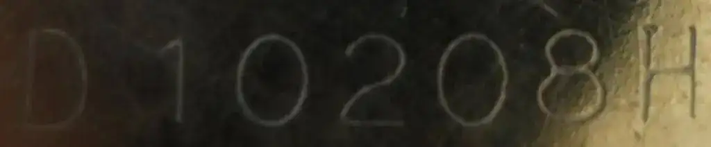

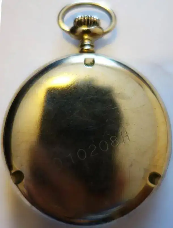

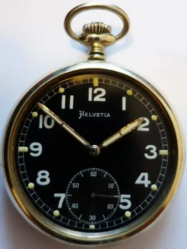

Reloj de bolsillo fabricado por la casa Helvetia, con número de serie D10208H. Trabaja con un calibre propio de Helvetia, el 32ª terminado con Geneva Stripes. A diferencia de anteriores Helvetia de bolsillo con numeraciones DH mas bajas en este se puede apreciar la falta de las palabras “Swiss Made” en el dial. Por lo observado en distintos ejemplares a partir de cierta numeración en esta marca se sustituyó el dial por esta variante.
