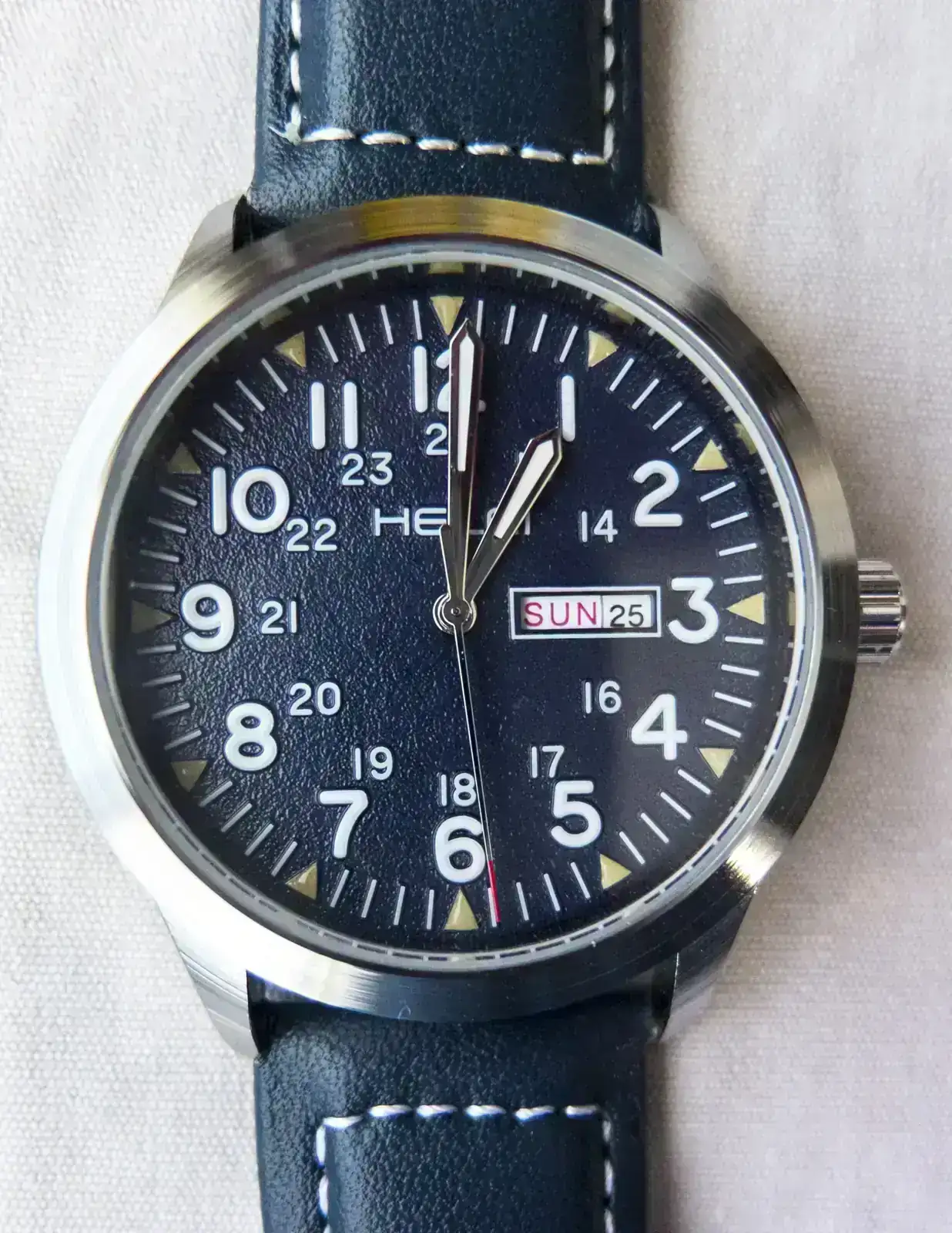

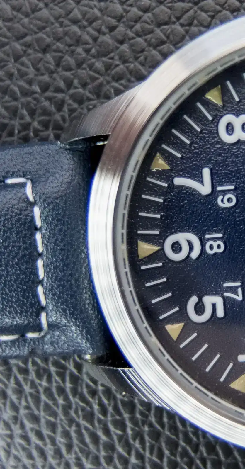

Suelo vigilar la marca HELEI en Aliexpress debido a que a veces sacan modelos de aspecto clásico. Y efectivamente sacaron este con aspecto militar que me gustó por menos de 13€. La correa tiene una calidad justita, pero el reloj me resulta atractivo y con terminaciones más que decentes por ese precio.

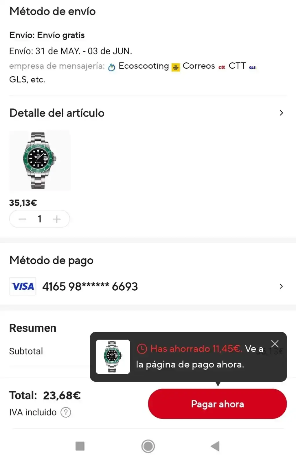

La verdad es que tienen varios colores y la decisión estaba muy ajustada entre este y el verde, cuya foto saco de Aliexpress:
La correa la cambiaré con el tiempo, pero el reloj me resulta incluso más interesante en la mano que en el anuncio.

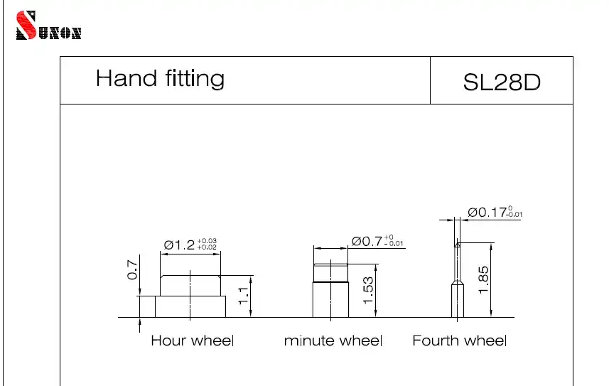

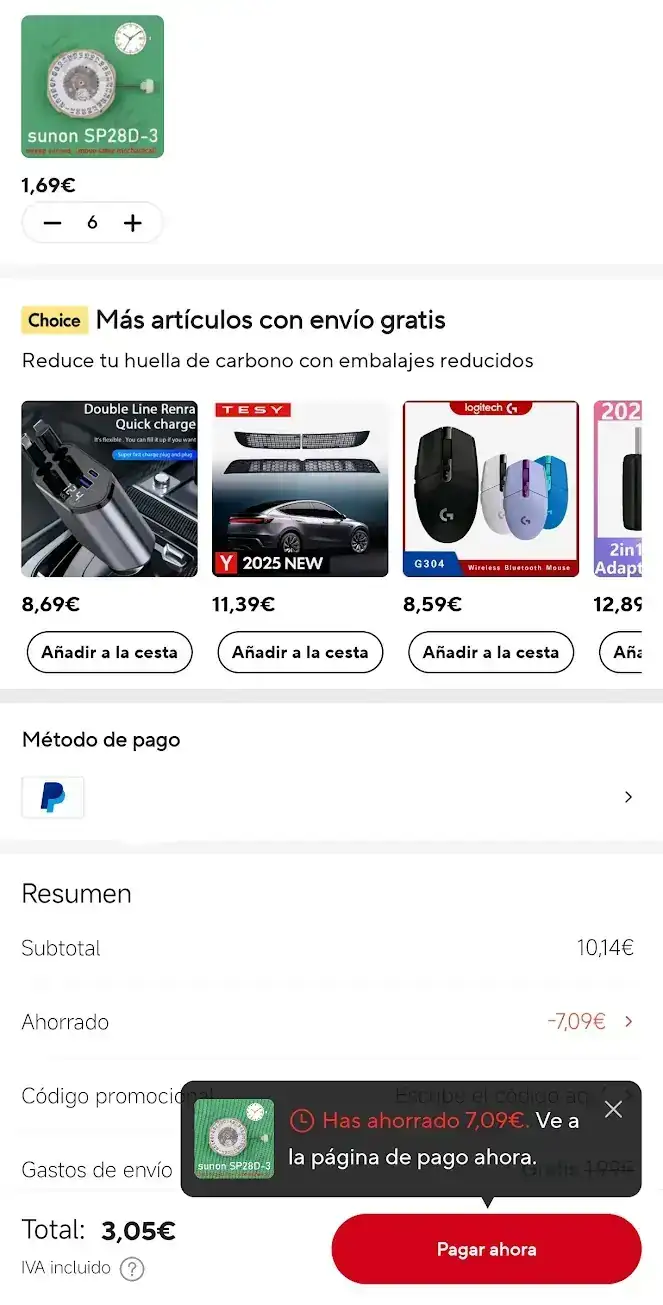

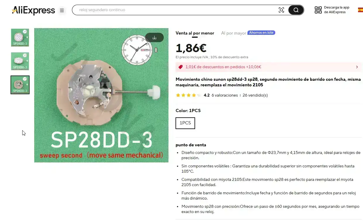

Entonces recordé que me sobraba alguno de estos movimientos de la tienda Japona, de la misma web.
Y al igual que tengo relojes a los que les transplanté un VH31, a este le metí este SUNON SP28DD.
Aproveché para aplicar lumen en los triángulos de las horas, pues solo tiene en las manecillas.
Me ha encantado el resultado, la verdad. Le eché quizás unas 2 horas de trabajo en total (en plan muy tranquilito, bien entretenido), pero al ver moverse el segundero con fluidez, 4 movimientos por segundo.... la sonrisa que me saca merece la pena. Usaré esta correa durante un tiempo y luego decidiré cual es la nato más adecuada para él. 🙂
