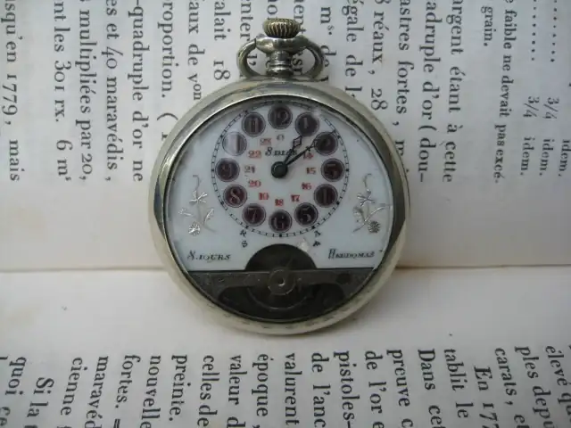

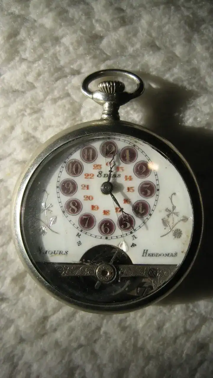

Hola:
El amigo nacido en 1921 también me ha legado este "Hebdomas" que no funciona, por lo que se tendrá que mirar mi relojero.
Cuando he abierto la tapa de la maquinaria me he encontrado con un enorme muelle que tapa la maquinaria y ya no he tocado nada mas.
Las inscripcione son " 8 jours" y "Hebdomás" con la misma caligrafía, pero "a las doce" leemos "ocho días" con caligrafía diferente.
Os agradecería vuestras opiniones.
Saludos: David 1960.
Bonito Hebdomas lastima de la esfera , los 8 días en distintos idiomas es muy común se hacia para su venta a todos los mercados , estos relojes se desmontan por la esfera atras solo accedes al tambor de cuerda / muelle real.
Intenta arreglarlo son muy bonitos.
Hola Tempus 157 y todo el mundo:
Esta mañana he ido a recoger el Hebdomás reparado.
La palabra "Hebdomás" se aplica en frances a los relojes cuya cuerda duraba una semana y las publicaciones semanarias francesas se llaman "hebdomadaires".
El relojero me ha dicho que es un reloj muy bonito, con volante y escape no de pasadores, típico de Suiza a finales del siglo XIX y que sólo ha necesitado una buena limpieza, pues como yo sabía, por lo menos llevaba treinta años sin funcionar.

Mi opinión personal es que es un reloj para personas que han de mirar poco la hora y que su construcción obliga, o casi, a no tener secundero, menos en modelos especiales: un reloj de lujo o de capricho, lo que no impide que sea un bello reloj.
El mío mide 49 mm de diámetro total, 41 mm de la esfera visible (lleva cristal biselado) y unos 27 mm de la esfera que marca realmente las horas, por lo que a partir de una edad se ha de mirar con gafas.
