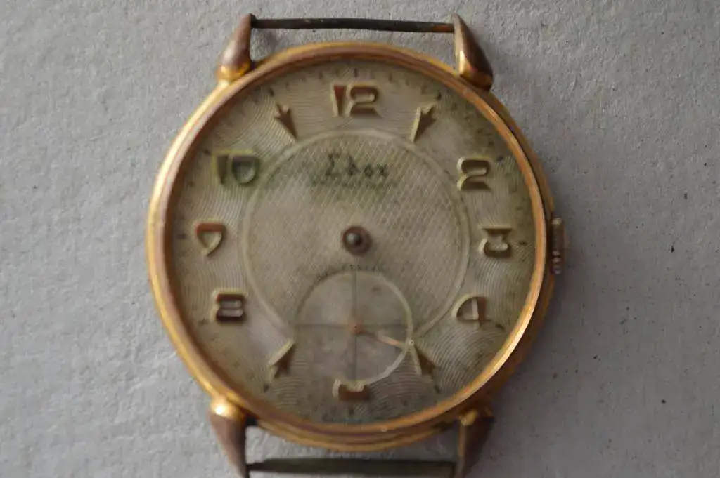

Pues eso es, que aún tengo dos relojes en el Purgatorio (un Certina raro al que le falta el crystal, que también es raro, y un Titán con la masa oscilante rota o desprendida, que esto no lo sé bien.) Y ya me he metido en otro berenjenal, porque uno es de débil voluntad y con demasiada inclinación a la gerontofilia con poco pedigrí. Hacía tiempo le tenía echado el ojo a este Edox, por lo raro:
No hay cristal, ni agujas, salvo la del segundero, torcida como mi alma, aunque el eje de las mismas gira. La esfera texturada, números en relieve, cierto estilo art decó, pasadores fijos. Su trasera (a mi este culo me suena...):

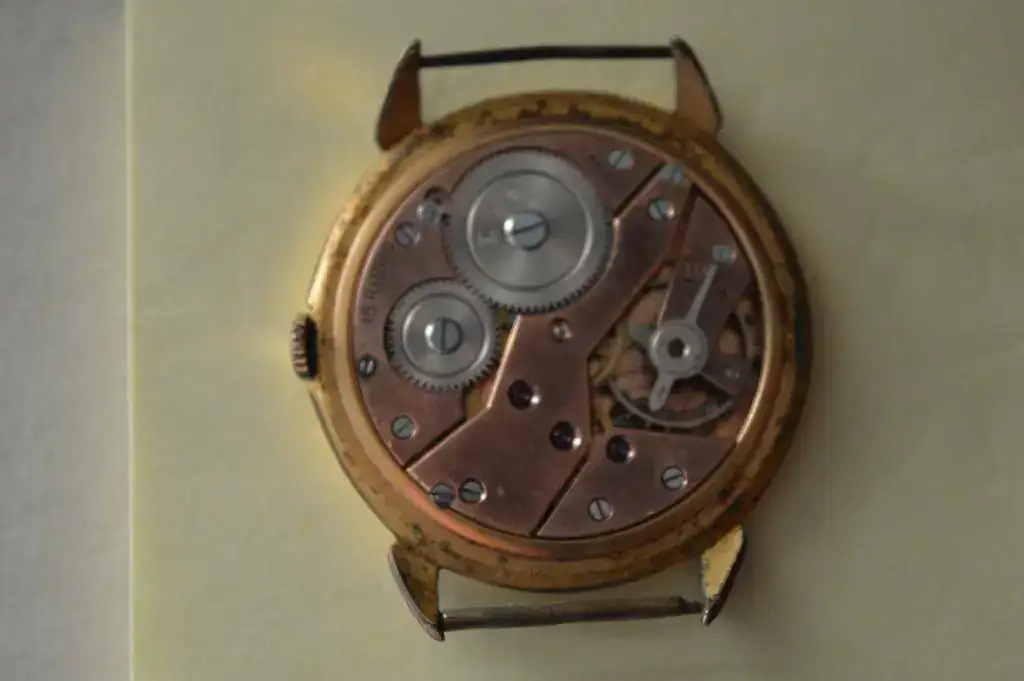

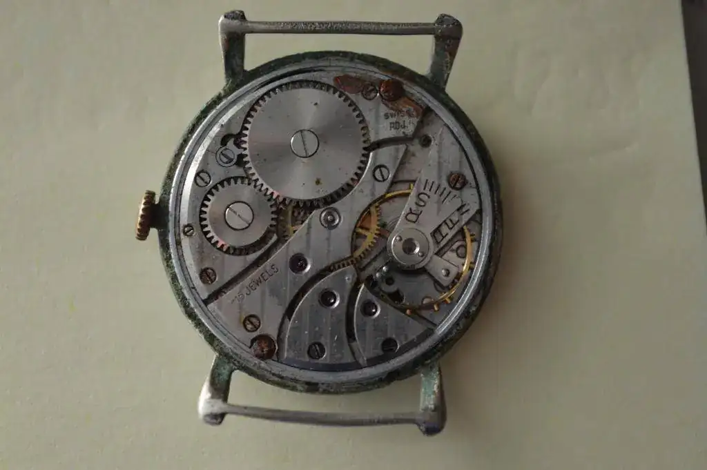

Otro. Un viejales también con los pasadores fijos, garras peculiares, y cierto aire militar (he visto algunos que se venden como de la Wehrmacht --con el consabido D-H-- por una pasta, de la misma marca y casi idénticos) Tiene la cuerda rota, pero cuando le doy tensión a la rueda el volante empieza a girar; mucha caca por dentro y por fuera y un plexy para tirar:

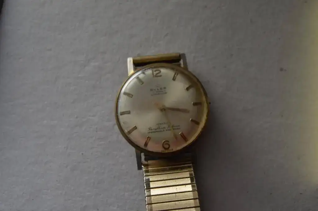

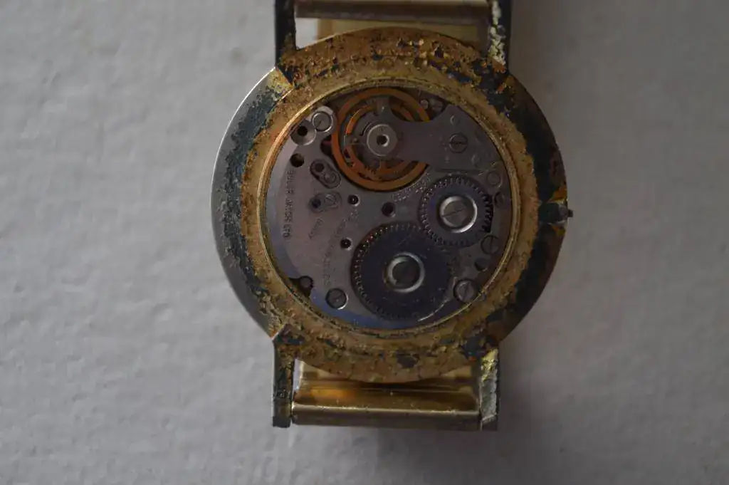

En tercer lugar, un Buler Jemaflex, cuya peculiaridad está en el volante (Beryllium)- A este le falta la corona y cuando consigo darle cuerda, anda, pero se para pronto:

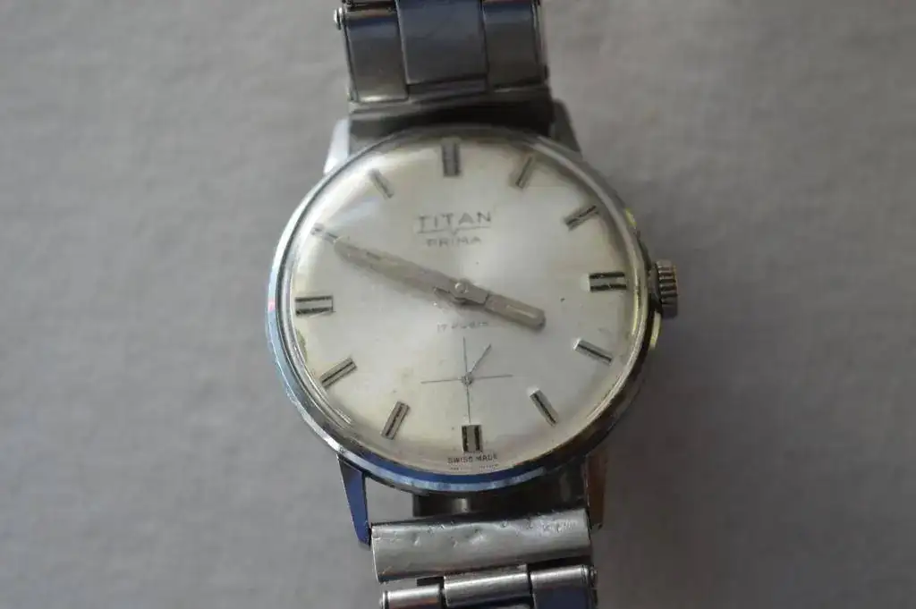

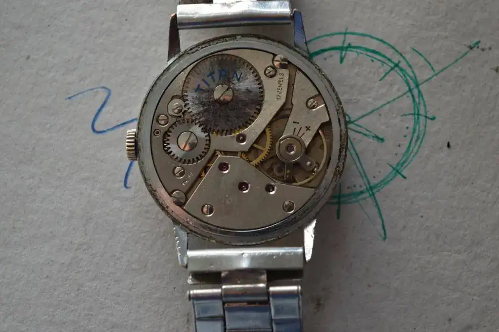

En realidad, por lo que pagué fue por este Titán (me persiguen), que es el único que marcha y como un tiro, con su --creo Unitas--rueda corroída:

Un saludo Vicente y si me das algún consejo para limpiarle la cara al Edox ahora que no tiene cristal, te lo agradecería.

Por cierto, Zappp ve riesgo en el tornillo del Mulco, pero a mí me parece que donde está el peligro mortal es en la trasera del por lo demás impecable Buler ::bxd::

Si los volantes giran bien y no hay ningún pivote partido, ya tienes un 80% del reloj terminado.
El roche del Unitas vale 8 euros más porte en la bahía.
Quitando las cajas que necesitan nuevos chapados o cromados, lo demás es limpiar y engrasar, y tienes relojes recuperados sin problemas.
En cuanto a la esfera del Edox no me atrevo ha aconsejarte. Yo limpio con aceite primero y remuevo la suciedad con un pincel muy blando, después pulverizo Cillit bang y enjuago y seco rápidamente con papel absorbente y seco con aire caliente, ero si la pintura esta deteriorada lo más seguro es que borres grafías, así que es un riesgo tocar sin asegurarte wue puede quedar mal...
Yo he limpiado varias últimamente y en algunas ha dado resultado y otras han perdido la finísima capa de barniz superficial.

Sí, me gustan el Edox y el Mulco. El Edox parece un 1q130, pero el Mulco no he conseguido identificar, y no sé si meter mano, por lo que dice Zappp, aunque creo recordar que me vacuné del tétanos...
A mí también me parece, Abde, que no hay remedio. Y mira que en cierta ocasión ya me dije "compra solo relojes que funcionen". Hoy he llamado al relojero del Titán (hay un hilo por ahí) y me ha dicho que no tiene arreglo, y eso que le llevé la masa oscilante...Mañana me pasaré a recogerlo y a que me lo explique bien. He llegado a un punto en el que o me decido yo a arreglarlos, a intentarlo, digo, o no compro más chatarra. Porque el Mulco me gusta, pero tiene la tija torcida ¿hay tija para esa máquina, que ni siquiera sé cómo se llama?
Creo que lo mejor es dejar la esfera tal cual. Tampoco está tan mal. Pero no estoy seguro de que sea tan fácil, en el caso del Edox. En en del Mulco tampoco ¿conoces esa máquina? Porque la cuerda, que es lo que falla, tiene además el problema de la tija, que está torcida...

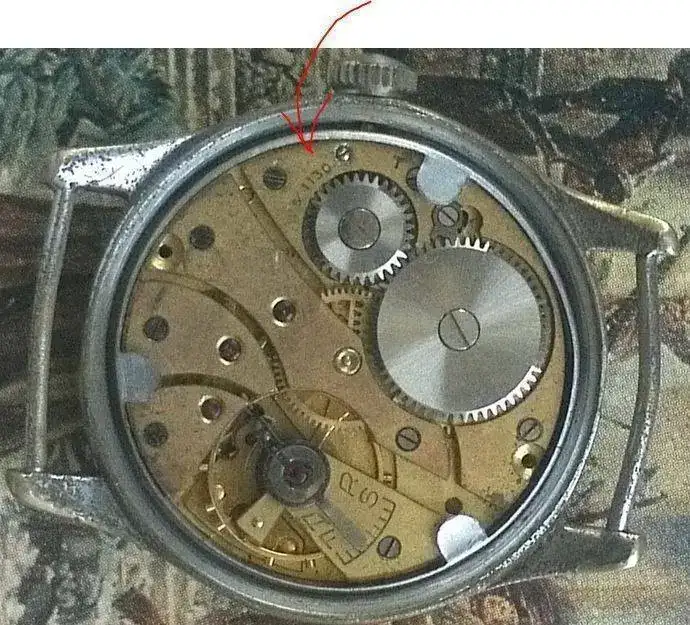

eL MULCO es un As 1130, mira la figura 7 del AS 1130 de ranftt, aunque el de ranftt lleva incabloc y el tuyo no...
Puede ser un modelo anterior pero AS es seguro...
http://www.ranfft.de/cgi-bin/bidfun-db.cgi?11&ranfft&&2uswk&AS_1130
mira este link
[url]http://german242.com/en/dh-d-du-german-military-watch-archive/
y mira el apartado que pone
[/URL][h=3]Hado DH / AS 1130 mod[/h]

Yo el Titán te lo adopto y no te cobro[emoji7] [emoji16]

Gracias, Vicente. Sí, tienes razón. Si no lleva incabloc es porque es anterior a los años cincuenta, lo cual lo acercaría a la época de la guerra, aunque es verdad que esos índices no llevan radium ni los números son lo grandes que suelen ser los militares, ni hay referencia ninguna a que pertenezca a la dotación del ejército (aunque esto tampoco es una característica fija, ni siquiera para los que la tienen, que puede ser falsa) .
¿Te refieres al del rochete oxidado? Bueno no sabía que el Titán tuviera tanto tirón...
Gracias por tu optimismo, compañero. LLevé el Edox y me dijo el relojero que esa máquina es una ETA, aunque para mí tenía una pinta de AS que no te menees...Y tiene roto el volante. Carece de repuesto (si supiera la referencia del calibre podría buscarlo) aunque dice que lo mirará y buscará alguno compatible. El Buler ni lo he llevado, porque me voy a arruinar.
