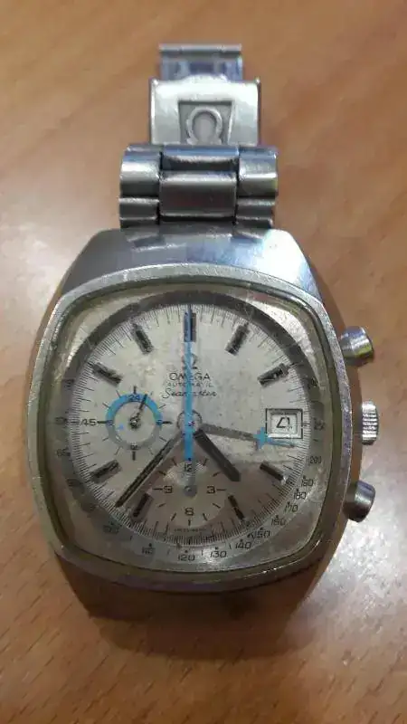

El estado es bastante lamentable y si lo llevas a un concesionario oficial Omega, lo van a mandar a Suiza, si o si.
La reparación y puesta al día te va a salir por un pico, aunque el reloj merezca la pena.
Que un buen relojero te haga un presupuesto.
Siendo de Mieres, yo hablaría con Juanra (Relojería Áncora de Avilés) que además es forero. Le tienes a 40 minutos en coche. Que te haga un presupuesto de reparación de la máquina, que lo mismo es una pijada. El plexi a lo mejor con pulirlo vale. En todo caso él te aconsejará.

Metele un buen meneo, a ver si el segundero se mueve por poco que sea,
abre la tapa, puede que veas si el mecanismo esta limpio o hay oxido,
si esta mas o menos limpio, usa el truco del secador de pelo,
dale calor a unos 10 cms de altura, eso licuara algo los aceites resecos
si ves que se empieza a mover algo, con una revision normal (desmontar, limpiar y aceitar) en un relojero, creo valdria
el "cristal" es plexi o vidrio?
Te comento ...
el cristal yo diria que es cristal pero no estoy seguro ...las agujas negras al girar el boton de enmedio una vez sacado 2 posiciones se mueven ...tambien el de los dias sacandolo una posicion para fuera ...
y una duda de un ignorante ....estos llevan pila ?? porque parece estar impoluto por dentro ....

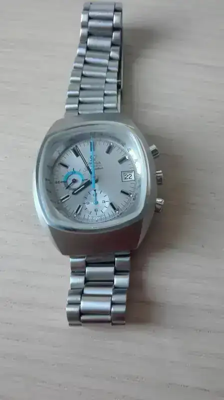

Mira uno en venta como el tuyo...
