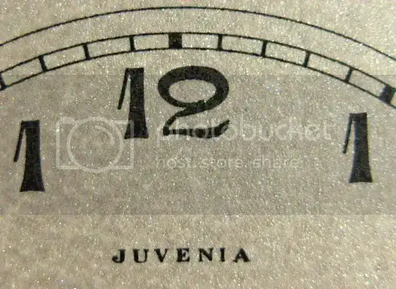

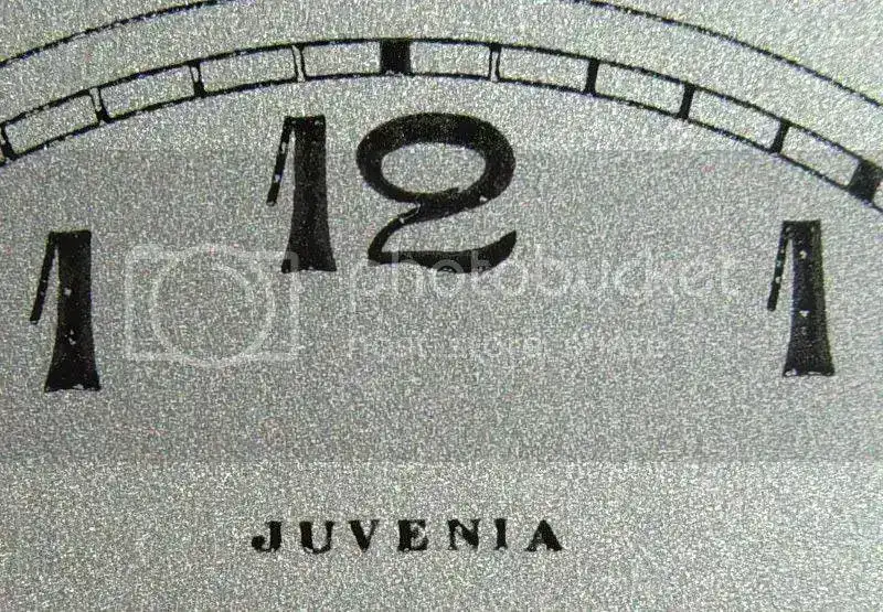

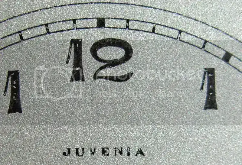

Hola a todos:
Subo las ultimas pruebas de impresora que he podido hacer.
Hay que decir que he usado dos soportes distintos, uno es totalmente plástico y el otro papel metalizado.
El primero es un material plástico (se puede incluso mojar sin que se deteriore), de aspecto gris metalizado, de apariencia muy uniforme. Es el mismo que presenté la otra vez, que padecía de falta de definición.
Su aspecto, para colocarlo sobre la esfera, es muy bueno. Esa textura completamente homogénea que da aspecto de ser una pintura, de buena calidad.
Intente imprimirlo con inyección de tinta, pero la tinta no penetra en el soporte, queda en la superficie como gotitas.
Después probé con impresora láser
Aumenté el contraste de la impresión hasta el máximo.
Mejoró algo, pero aun quedan trozos mal impresos. Ignoro si esto es debido a la presencia de algo de grasa en la superficie, tal como me comento Adalberto, o simplemente es que la tinta del tóner está ideada para soportes porosos y este no lo es en absoluto.
Yo imaginé, en ese momento, que era problema del soporte, así que probé con un segundo soporte, un papel gris metalizado.
El aspecto de este segundo soporte es agradable, pero no tiene la homogeneidad ni la belleza de textura del plástico.
En cambio las impresiones fueron mejores. Yo lo achaqué a que el material es poroso y como tal, recibe muy bien los pigmentos.
Con láser en máximo contraste
Con inyección de tinta en máximo contraste también.
Como se ve, en la nitidez del trazo, el láser gana a la inyección por goleada.
En todas estas pruebas, el contraste no es demasiado alto. Esto es otra cosa que falla. En una esfera impresa por tampografia, el contraste es muchísimo mas fuerte que el que yo conseguí con las impresoras.
Seguiré haciendo mas pruebas en cuanto pueda.
Un saludo, Rafa
