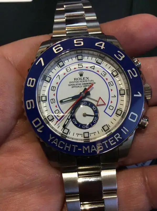

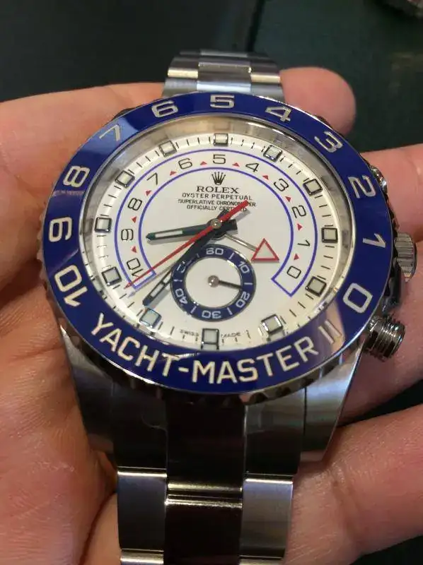

Creo que no se le reconoce el gran mérito horológico que tiene desde el punto de vista de sus complicaciones y creo que además es un hijo en cierta forma olvidado por Rolex. Hasta hace poco que le dedicaron la revista 5 y no en exclusiva, ya que trata de toda la línea Yachtmaster. Algo es algo.

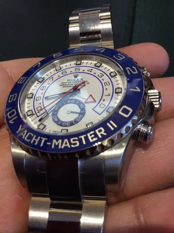

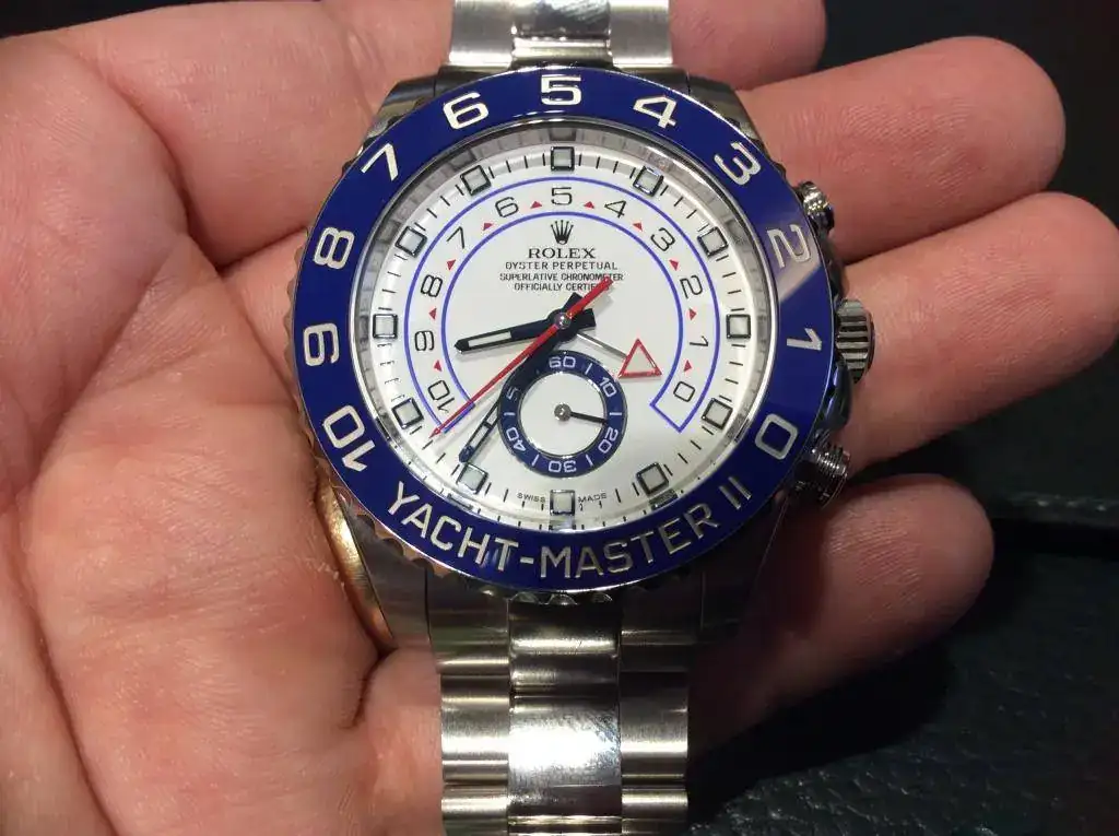

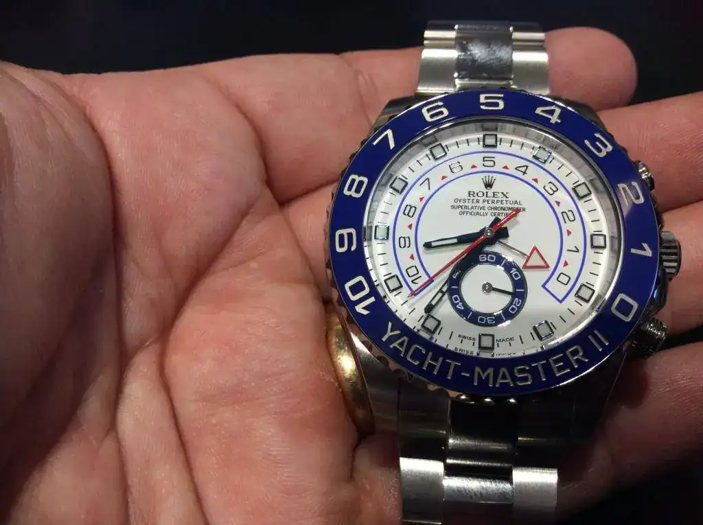

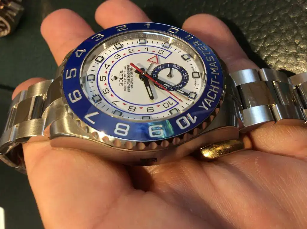

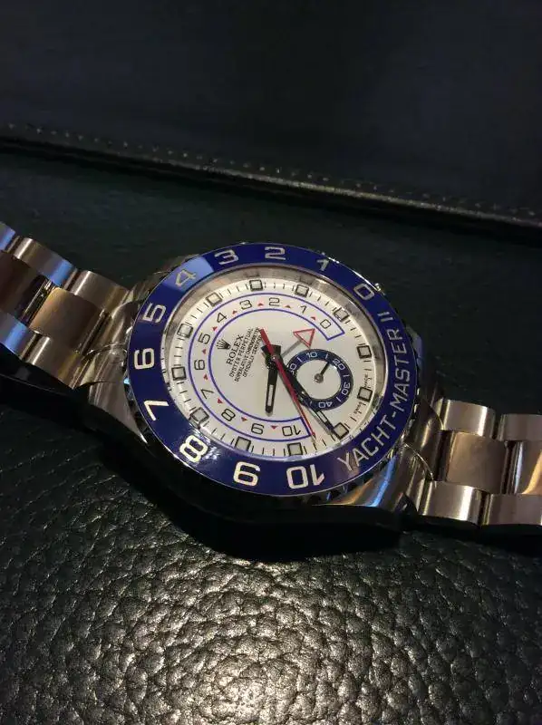

Por fuera en un reloj singular. Grande para estándares Rolex, mide unos 44mm y aparenta alguno más. Es pesado, se siente muy pesado para ser de acero.De las versiones en oro ni hablar, son como pesas de gimnasio (me gusta ese peso, debo decir).

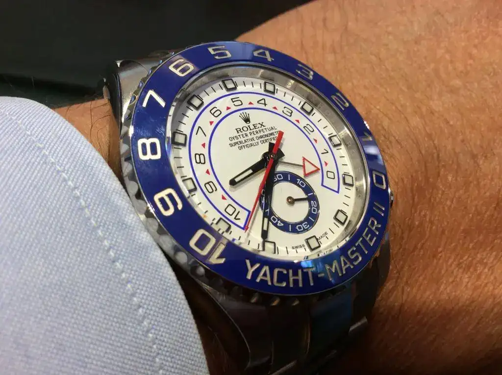

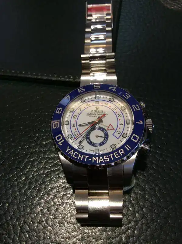

El dial es de color blanco con detalles en rojo y azul. Muy náutico. La visibilidad es muy buena a pesar de la cantidad de elementos de la esfera. La aguja minutera semiesqueletizada obra maravillas para dar visibilidad a la aguja regresiva.
Desde el punto de vista de armonía de esfera agujas e índices saca muy buena nota. Los índices y agujas en oro azul son un poema. No sé qué tipo de aleación sea pero el caso es que el azul se ve intenso y sin duda se mantendrán prácticamente inalterables en el tiempo.

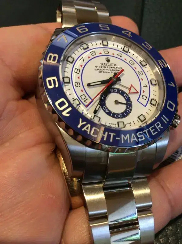

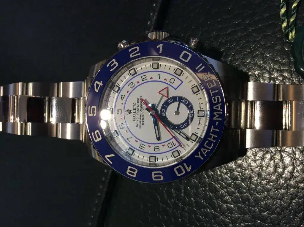

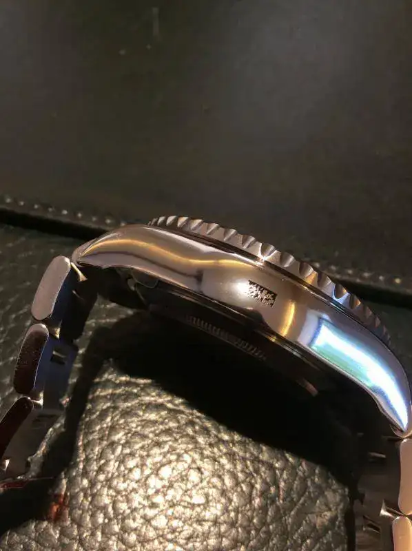

La caja es la típica Yacht-Master. Curvas muy sexys. Asas que terminan hacia abajo. El bisel es muy técnico. Grueso, sólido. El insert de cerámica azul, tiene un tono azul intenso que no llega a ser estridente.
Quizás lo que más choca es la leyenda Yacht-Master en el insert. Provoca asimetría en el conjunto, pero bueno Rolex dice que lo hizo para imitar el nombre de barco en el casco pero yo creo que más bien se hizo para recordar el nombre del barco en el típico salvavidas. Me habría gustado una graduación tipo diver, pero ello crearía confusión en cuanto a su utilización.

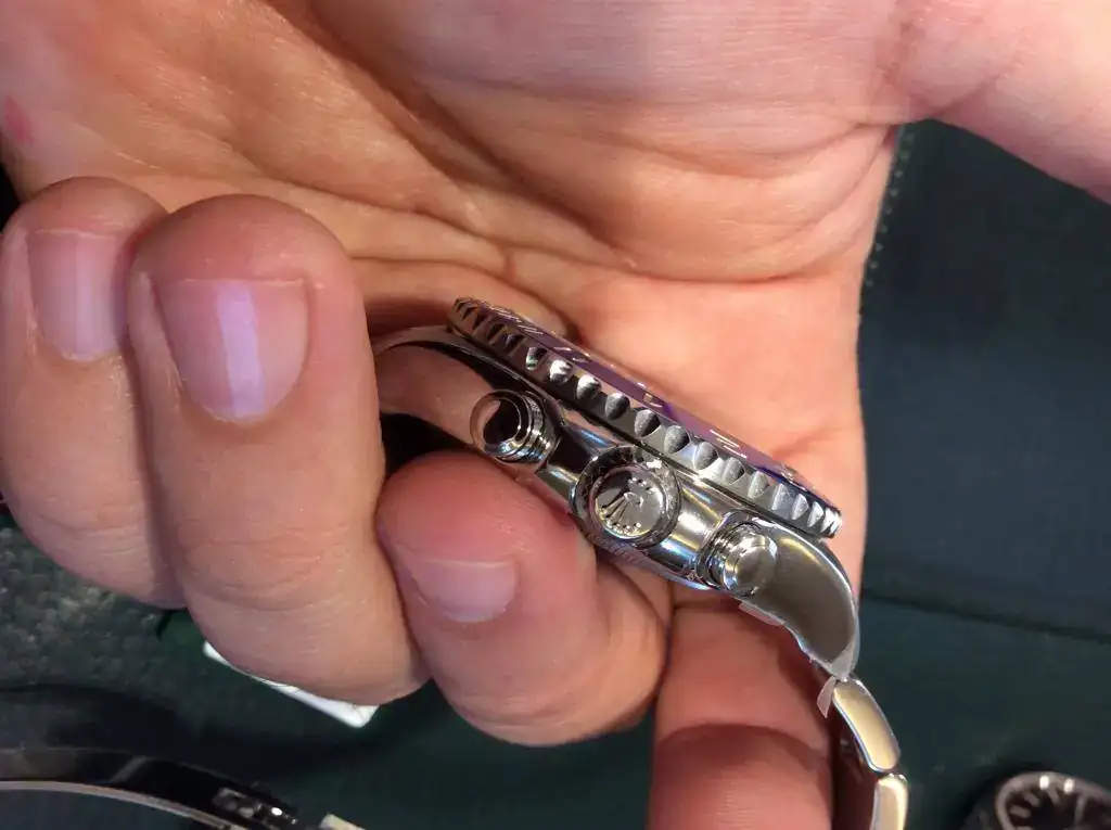

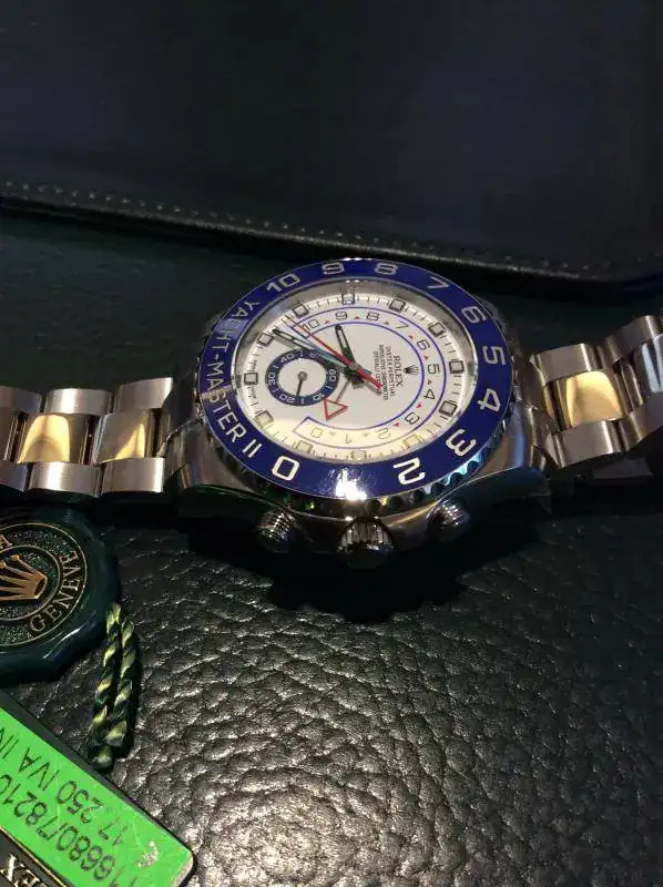

Los pulsadores son geniales, sin rosca y con un diseño que recuerda a un cabrestante de yate. Eso sí, un yate de lujo.
Alto de caja pero no en exceso, guarda buena proporción con el tamaño de caja. La altura se justifica no tanto por la estanqueidad, que es de 100m sino por la gran complejidad del calibre.
El brazalete es como nos tiene acostumbrados Rolex, la referencia del su segmento. En este caso el Oyster de 21mm, con su disminución que lo hace comodísimo a la par de resistente y clásico. Sin duda una de las grandes aportaciones de Rolex a la industria han sido sus brazaletes, en particular el Oyster, el brazalete más copiado que existe.

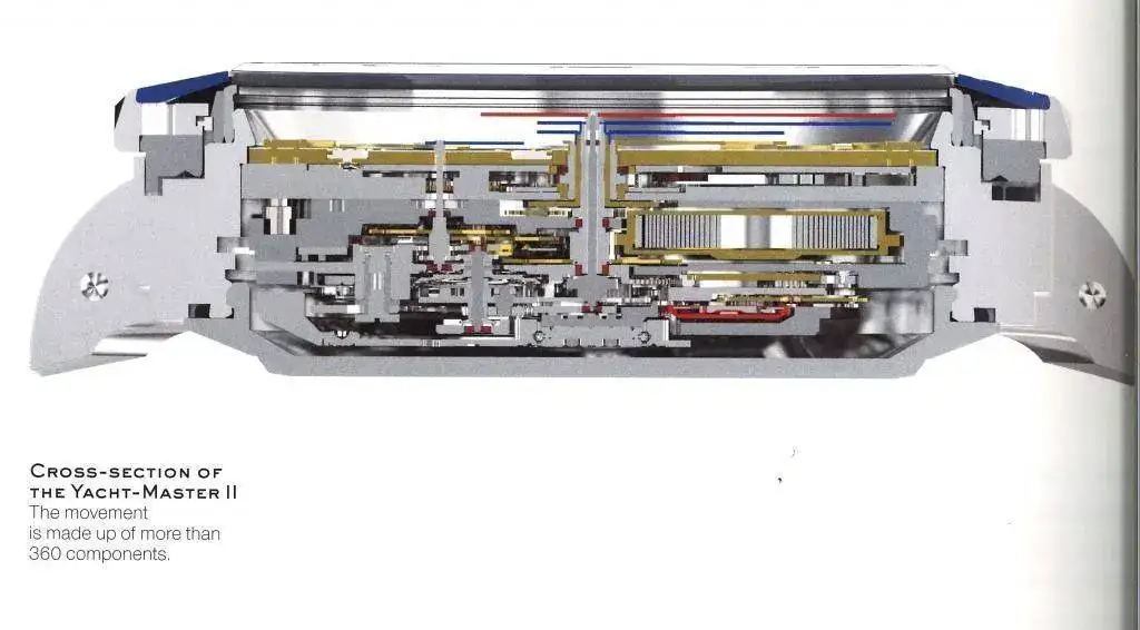

Pero lo que pone al YMII en otra categoría es su calibre. Basado en el 4130 del Daytona, el 4161 del YMII es un portento mecánico.
Aquí un corte vertical de la caja y movimiento:
Foto: Revista 5 Rolex
Veamos, Rolex hace lo que hace mejor que ninguna otra marca. Manufactura muchos relojes, muy robustos (herméticos al menos a 100m), tremendamente fiables (5 años de garantía dan fe de ello), extremadamente precisos (-2+2 seg), con diseños atemporales y que dan un alto índice de satisfacción a sus clientes. Hacer una de estas cosas ya es difícil, hacerlas todas es casi imposible.
Rolex no se aventura en el mundo de las complicaciones ni el de los experimentos. Para lo segundo ya tiene a Tudor y en cuanto a lo primero.. bueno, el YMII es la excepción que confirma la regla (la otra es el Sky Dweller).
Y es que el calibre 4161 es un movimiento de primera magnitud. Conjuga complicaciones que nunca se habían creado antes:

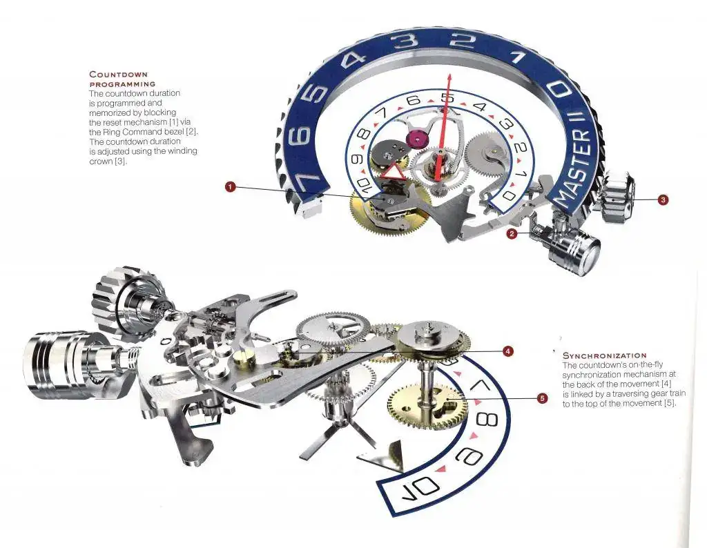

  • Cuenta atrás programable de 1-10 minutos
  • Memoria mecánica para guardar la cuenta atrás
  • Sincronización al vuelo al minuto más cercano (necesaria para el aviso de regata a 5 minutos antes de la salida)
  • Configuración por medio del bisel, el Ring Command, adoptado despues por el Sky Dweller.
Además del mecanismo flyback. Estas complicaciones, más allá del debate de su utilidad, son muy difíciles de realizar. Hay que añadir que a estas complicaciones las acompaña el hecho de ser un reloj automático, hermético a 100m, extremadamente preciso y con una reserva de marcha de.. 72 horas. No es un reloj de ver y guardar.

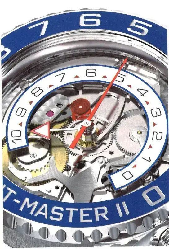

Aquí unas imágenes de la cuenta atrás programable con memoria mecánica y el sistema de sincronización:
Todo esto con un calibre con más de 360 componentes y que requirió 35.000 horas de desarrollo (a parte de los 5 años de desarrollo de su calibre base, el 4130).

Respecto a los pulsadores, son éstos accionables bajo el agua? Tras el hilo que abriste acerca de la posibilidad de un Chrono Diver y la afirmación de Jaipe respecto a los pulsadores de su Omega seamaster Chrono Diver, he estado buscando información y no he encontrado confirmación por ninguna parte.....

Accionables a 100m TypeR.
