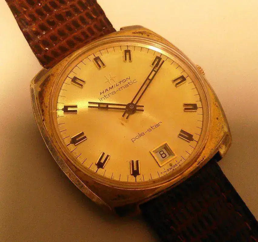

¡Hola
¿Cómo se abre la caja de este reloj?
¿Hay alguna forma de retirar el mecanismo dentro de la caja?
gracias
Tienes que sacar la tija que es partida, luego sacas el cristal y tiene que salir la maquina sin problemas.
Ya intentamos retirar la tige / corona y no lo conseguimos. Tuvimos miedo de forzar y partir.
¿Algún truco?
Gracias

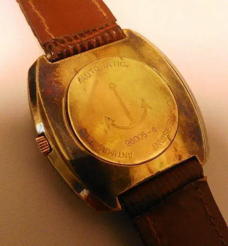

Sansoni7, esta tapa es a rosca o a presión ?. Ábrela y muestra el calibre, tal vez así te podrán guiar mejor.
Creo que es de presión ... pero aún no la conseguimos retirar.
Gracias
Gracias por el enlace. ;-)
Sigo pensando que la maquina sale por el cristal, la tapa trasera la veo muy pequeña para extraer el calibre
Yo la saco con unas pinzas metiendolas por debajo de la corona deslizándolas apoyándome contra la caja.
A menos que la cubierta posterior salga para dar acceso a cualquier tornillo que suelte la tige / corona.

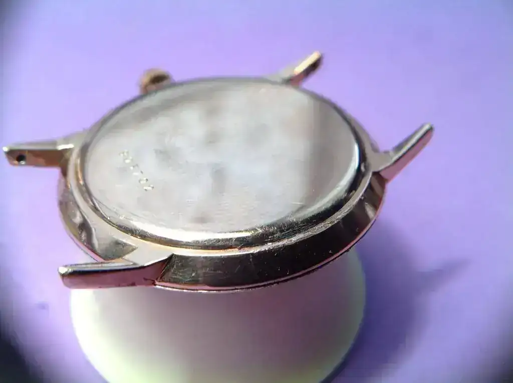

Un ejemplo de uno que tengo en lista de espera, que algún bruto intentó abrir sin saber y a las bravas...

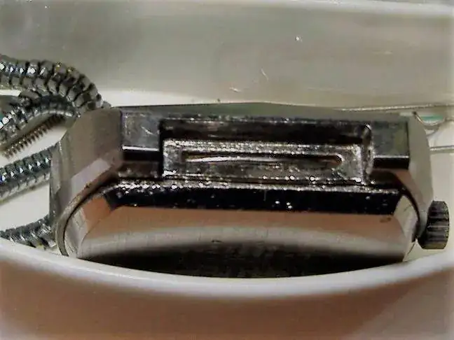

Veamos, que todo el mundo se tranquilice, no vayamos a meter la navaja donde no toca.
Esa caja parece ser monobloque. Tampoco parece llevar un bisel en el cristal que se pueda abordar navaja en mano.
Yo me inclinaría por pestañas entre las garras, tal y como llevan las mono bloc de Citizen.
Quita la correa y observa si hay algún tipo de pestaña entre patas. Tal que así:
La foto no es buena pero da una idea.
Otra apuesta a favor de que es caja monoblock :)
