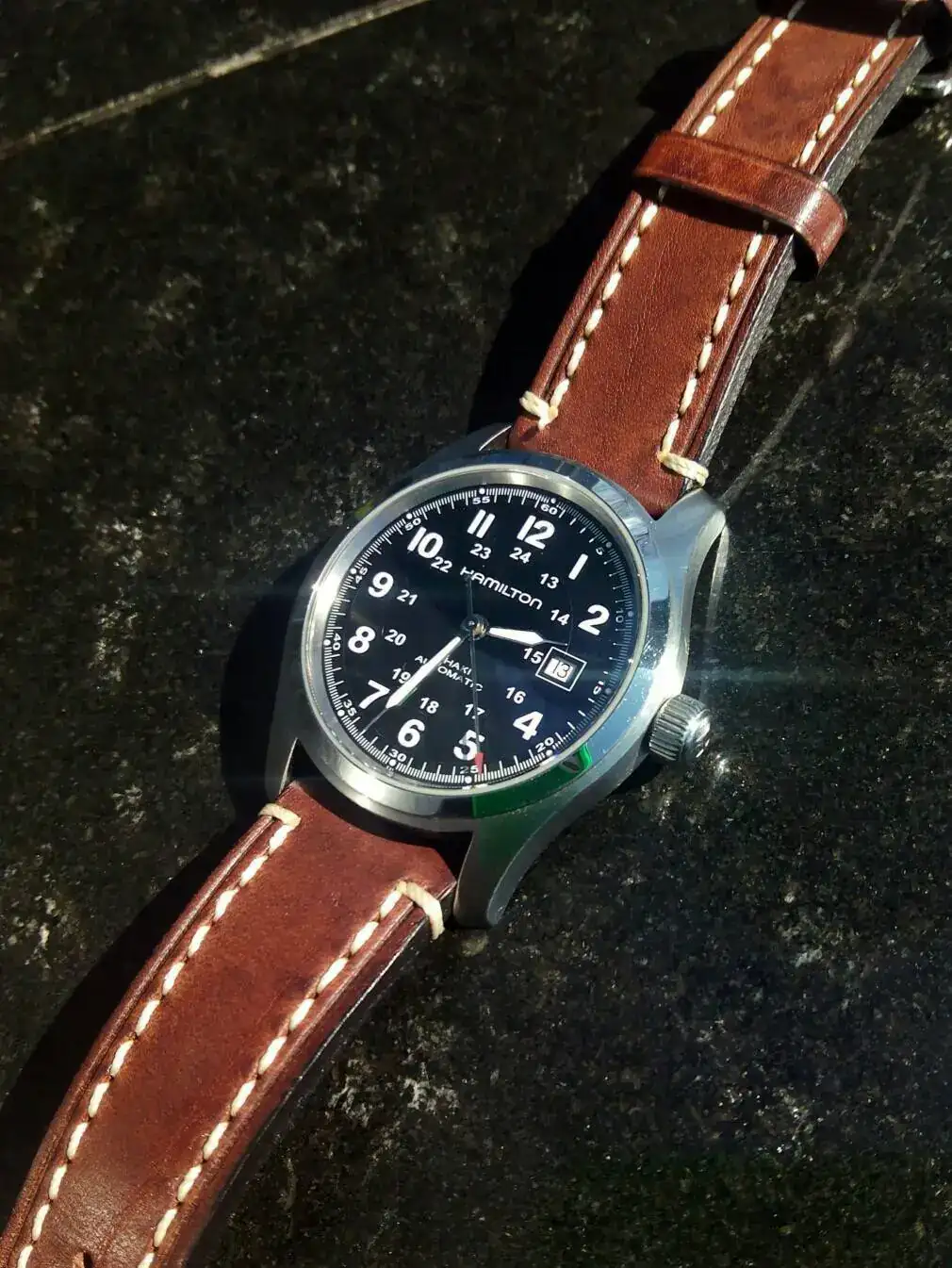

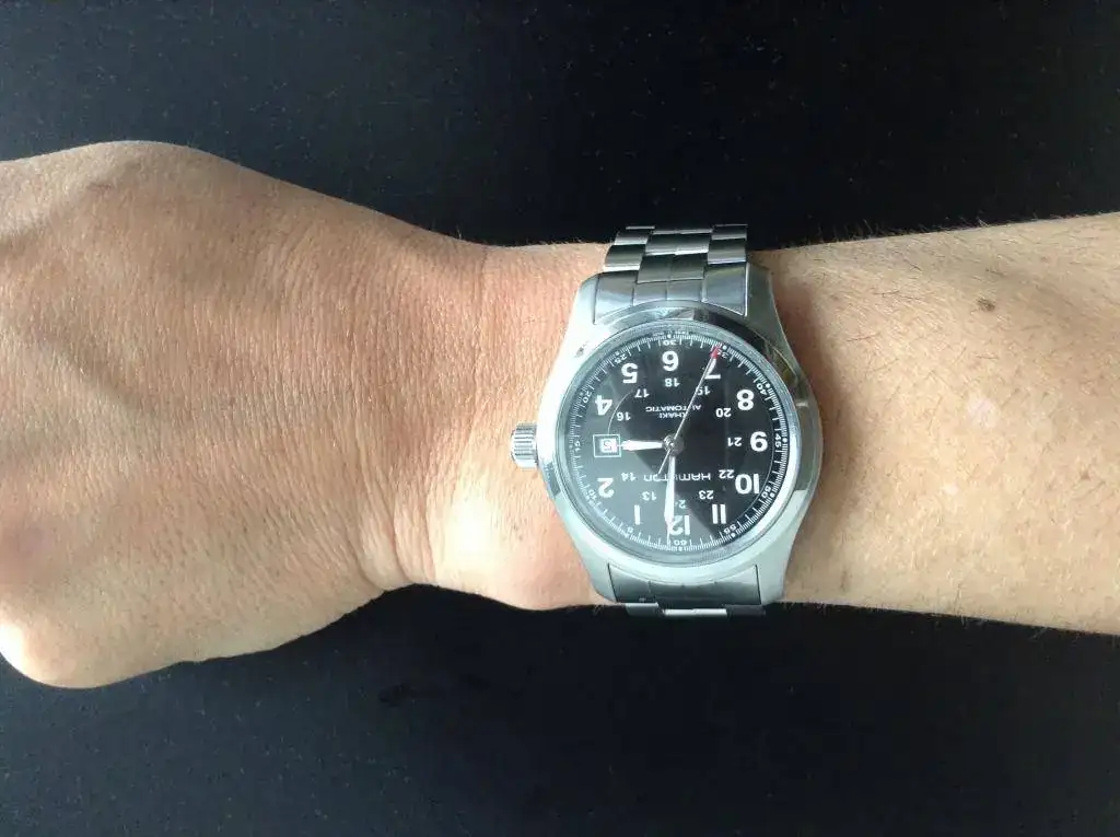

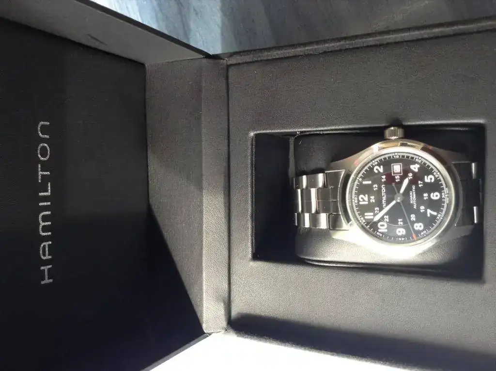

Muy buenas!
Ya tengo mi Hami Khaki Field Automático! Os mando unas fotos. Agradeceros vuestros consejos sobre este reloj! ;-)
Tengo una consulta:
Si me pongo el reloj después de no usarlo en varios dias, que hago primero, lo pongo en hora o le doy cuerda primero?
Cuando le tenga de dar cuerda porqué está parado, cuantas vueltas le doy, 10, 15? Hay algun tope o escucharé/notaré que tendré de parar de dar cuerda?
Gracias de nuevo gente!
