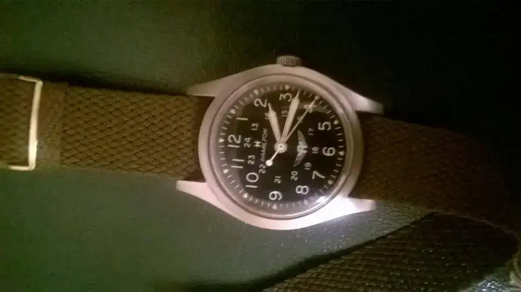

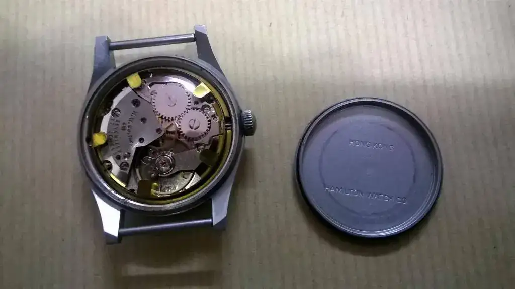

Buenas tardes amigos, me gustaría saber que me podíais decir de este Hamilton Khaki que he adquirido la semana pasada.
Me extrañan la referencia Hong Kong dentro de la tapa así como que en la esfera pone una A entre alas.
Espero vuestras noticias.
Saludos desde Coruña
    18,6 KB · Visitas: 155
    23,8 KB · Visitas: 157

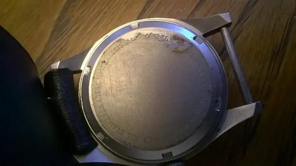

La vista de la tapa trasera es esta otra con su número de serie
    22,4 KB · Visitas: 143

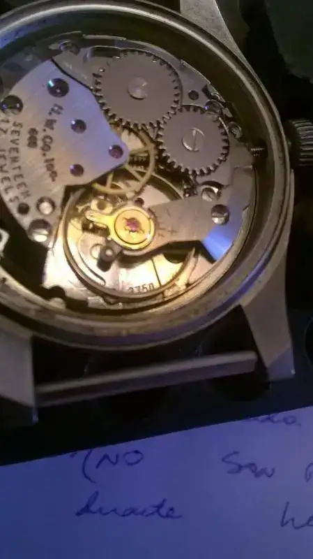

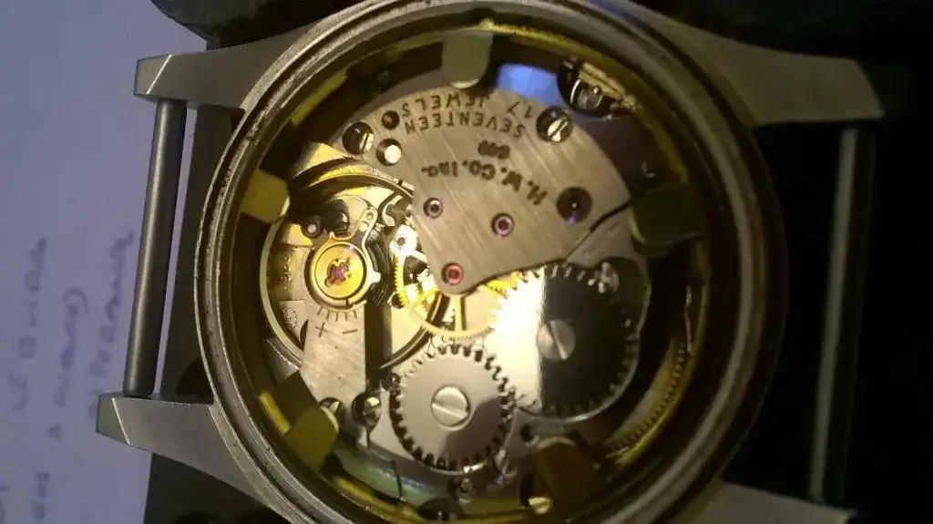

Mi relojero me confirmó que era una Eta autentica si quieres te adjunto fotos
Ahí puedes ver el modelo de maquina y el sello
    28,9 KB · Visitas: 134
Como puedes ver pone 2750, a su derecha pone el símbolo de eta y debajo la inscripción 2R
    17,6 KB · Visitas: 125
Cierto, un calibre Hamilton 649, base eta 2750.
También he leído esto en mwrforum:
The US military issue Hamiltons 1960s - 1988 were assembled and serviced in the#US#Virgin Islands using (as pointed above) Hong Kong cases and Swiss Ebauche. This allowed Hamilton to meet "Buy American" laws that governed military procurement during that time. The watches were deemed as Made in USA.
I would guess that the Khaki range as well as LL Bean etc were also assembled in same way
https://www.mwrforum.net/forums/showthread.php?4379-Where-(country)-are-Hamilton-watches-made
Ergo queda demostrado que no es falso. En cuanto a la esfera podría indicarse que era para aviación o significará otra cosa?
Precioso y duro militar, disfrutalo. Lo de hong kong...no lo hace menos Hamilton. Total..., la mayoría de las cajas de los Swiss Made que vemos por aquí son hechas en Asia.
Aún queda por resolver el porque del Hong kong en la tapa. Perdón, ya esta resuelto.
La investigación parece que da por válida la autentificación del reloj.
Exacto, identificación resuelta. Únicamente falta el símbolo de la esfera.
He mandado un mensaje a la casa oficial a ver que me contestan
Cierto el símbolo sigue siendo incógnita, avisa cuando contesten.
