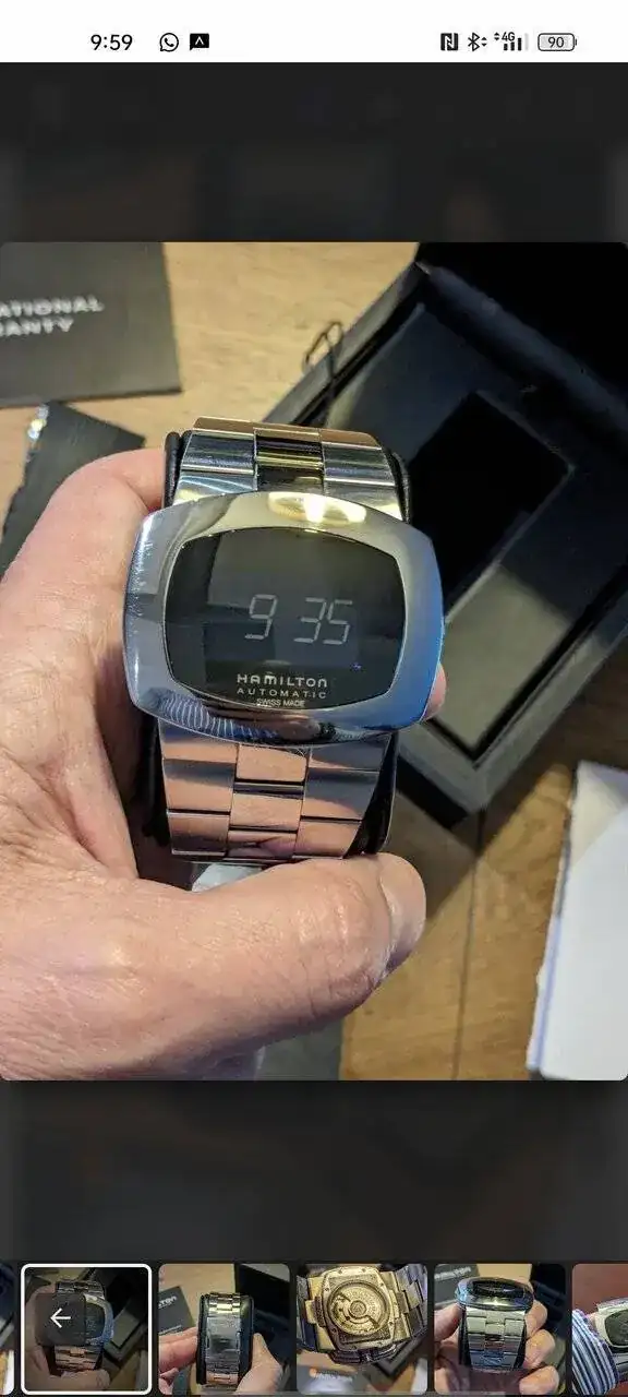

Hola a todos!
Acabo de ver un reloj Hamilton digital, pero....es automático.
Esto para mí es totalmente nuevo.
¿Me podéis decir cómo va este modelo?
No es muy normal ver está combinación....no?
Saludos y gracias.

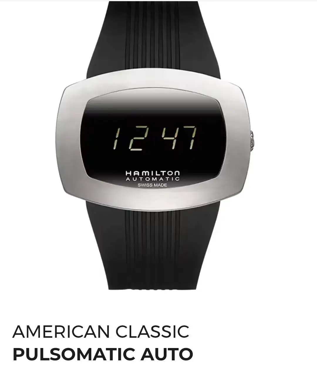

Supongo que te refieres a este

Es este.
Es digital pero es automático. ¿?

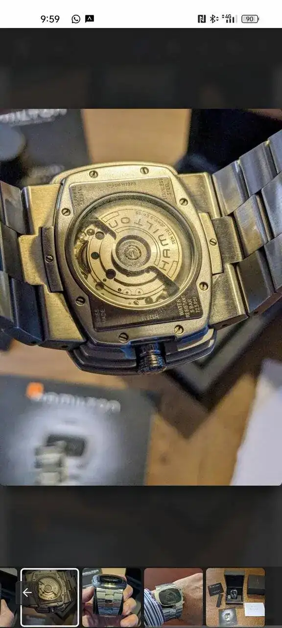

Lo que señalo parece un acumulador, no? Un saludo.
Buscando por el calibre (H1970) he dado con este hilo:
Ahí se dice precisamente eso, un cuarzo normal con carga automática...
"ETA tiene un movimiento llamado autoquartz que no es más que la versión suiza del Kinetic, mismo sistema de carga de batería mediante rotación de dinamo accionada por masa oscilante. Y en lugar de alimentar un motor paso a paso, "clásico reloj de cuarzo analógico", alimenta una pantalla de cristla líquido.
En la información que facilitan solo comentan.
- Digital - por lo que puede ser cortinilla, discos, o más económico cristal líquido. Por lo que me hace pensar que es cuarzo.
- Automatic - Que la máquina obtiene de forma automática la energia necesaria para funcionar. Esta desinformación en cuanto a la máquina: Que la energía obtenida puede ser eléctrica, pero parece ser que la palabra "automático" tendría que estar reservada a relojes mecánicos de carga automática.
- 83 dias reserva de marcha - Y vamos, lo acabo de ver y no deja lugar a dudas, es un movimiento cuarzo al estilo autoquartz o Kinetic."

A finales de los años '90 ETA lanzó un movimiento similar al Kinetic de Seiko (para competir con él) llamado Auto-quartz. El funcionamiento es similar a los kinetic, pero con diferencias (no soy un experto, pero no son iguales, sobre todo creo que el Kinetic lleva un acumulador y el Auto-quartz un pila recargable). Swatch Group, que ya poseía ETA si no recuerdo mal, no lo montó en muchos modelos, creo que algunos Tissot y Swatch, y un modelo de Omega llamado Seamaster Omegamatic (curiosamente es un reloj que poseo, ya que lo heredé de mi padre, que se lo compró en 1999). Swatch Group (y ETA) no mantuvo muchos años esta tecnología, ya que no era demasiado fiable y daba muchos fallos de funcionamiento y de carga (doy fe). El Omega Omegamatic solo estuvo en producción tres años, creo que del '98 al 2000, y en el resto de marcas que lo montaban se mantuvo algunos años más, pero lo descatalogaron definitivamente al cabo del tiempo.
Ahora bien, desconozco si el movimiento que lleva este Hamilton es el antiguo Auto-quartz de ETA, aunque entiendo que si no lo es al menos sí estará basado en él.
