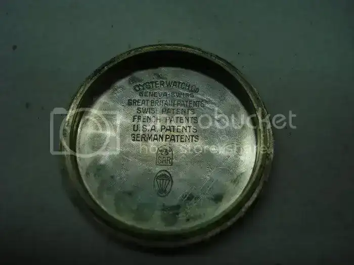

Que sera S.A.R.?...tambien esta impreso en el interior de la tapa.

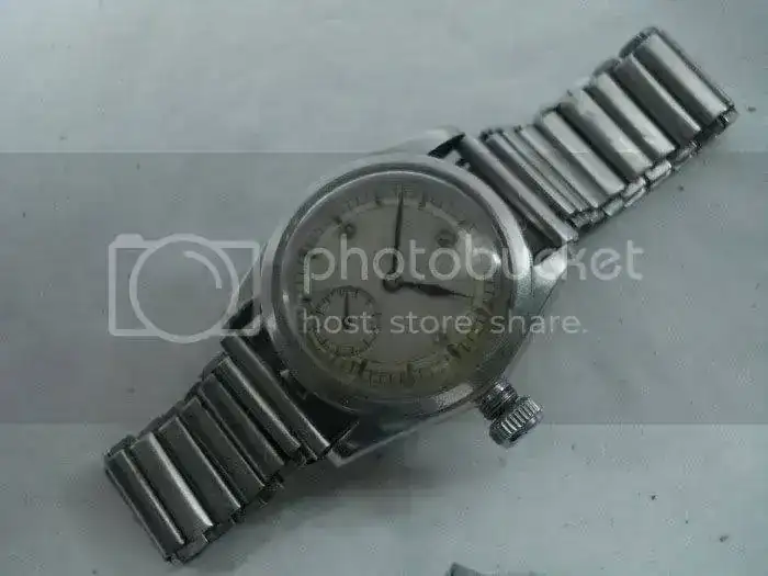

No se por que no esta marcado el dial...seria asi? sin marca,parece que nunca la tuvo...de que año sera? parece del 30 o 40?

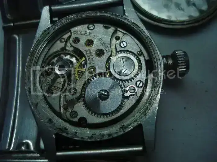

Mide 30mm sin contar la corona, y por ultimo,la sala de maquinas,con el eje de volante roto,sera dificil de conseguir?::Dbt::el resto de la maquinaria completa,el calibre parece ser gruen 410 o similar aunque del lado del cuadrante esta marcado Rolex 10 1/2 cuando lo desarme el relojero pongo alguna foto para saber bien el calibre y buscar el eje de volante.

Sobre su "ROLEX" - por lo que cuenta es original Unas fotos ayudaría mucho a descubrír los datos de este 10 1/2.
Casualmente un relojero vino a buscar el eje de un ROLEX y trajo solo ese dato. Me dijo que en la platina dice 101/2
y le mostré los libros y hay mas de 10 calibres distintos que en su platina tiene grabado 10 !/2 ...y algunas rayitas?
pampero - varias fotos nos ayudaría. En los años 40/50 se fabricaron muchos con mov. Gruen y otras manufactuar.

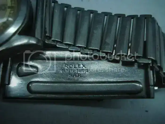

Precioso reloj, que es una caja Oyster, con mecanismo manual. El armis o malla de acero, es del tipo llamado hoy dia por los coleccionistas como "bambú" por la forma de sus eslabones. Aqui en Argentina, nosotros le llamariamos "canevones" a ese tipo de eslabon.
Estos armis fueron fabricados incialmente por Gay Freres de Suiza, para Rolex y otros fabricantes de relojes, y luego fue adoptado por Rolex, antes de la aparicion de la famosa malla "Oyster" caracteristica.
Creo que con una buena limpieza, tendras un magnifico ejemplar en la coleccion.
Sobre las inscripciones del dial, alguna deberia tener alli. Habria que ver con lupa si no se deslucieron con el tiempo, o con alguna mala limpieza anterior que haya sufrido.
En sus primeras epocas, Rolex utilizo otras marcas de fantasia, pero los marcajes SAR son con seguridad garantia de su procedencia.

Aclaro nuevamente que la marca ROLEX no es mi especialidad. Solo hablo de los ejes y sus tiges.
El calibre 10 1/2 grabado en algunas platinas dice:Rolex -10 1/2 HUNTER - PATENT - 7192.
En otras platinas dice lo mismo pero el número es: 1499.
En otra platina esta grabado lo mismo y el número es 6935 y así otros??
Aquí las diferentes alturas de los ejes. alt. 318 - 381 - 348 - 344 - 312 - 378 - 382 - 376 - 380 -
319 - 318 - 322 - 298 - 303.
Estos diferentes ejes corresponde a unos 40 calibres distintos.

Societé Anonyme Rolex (SAR) espero sirva. Los punzones corresponden a la época donde se abandona el marcaje de los números de las patentes, más entrado los años 30 y algo de los 40. Me gustan mucho los punzonados de la Rolex. No distingo el último punzón, que será el del cajista. Preciosa caja.
El calibre es especialidad de D.Luis o D.Fernando, pero los he visto marcados de diferentes maneras, inclusive los rochetes con la modificación del balance y acabado Chronometre.

Del dial pongo esta foto grande en la que aparece algun rastro de letras,buscando por la red no pude ver algo que combine con las letras que veo,no puedo darme cuenta que pudo tener escrito sobre el subdial del segundero,si la puedo subir en un tamaño mayor....algunos vi con la palabra cronometre,precision y algunas mas..

Hola Amigos, sobre la sub esfera de los segundos dice "MAPPIN", no era una joyeria/relojeria inglesa?
