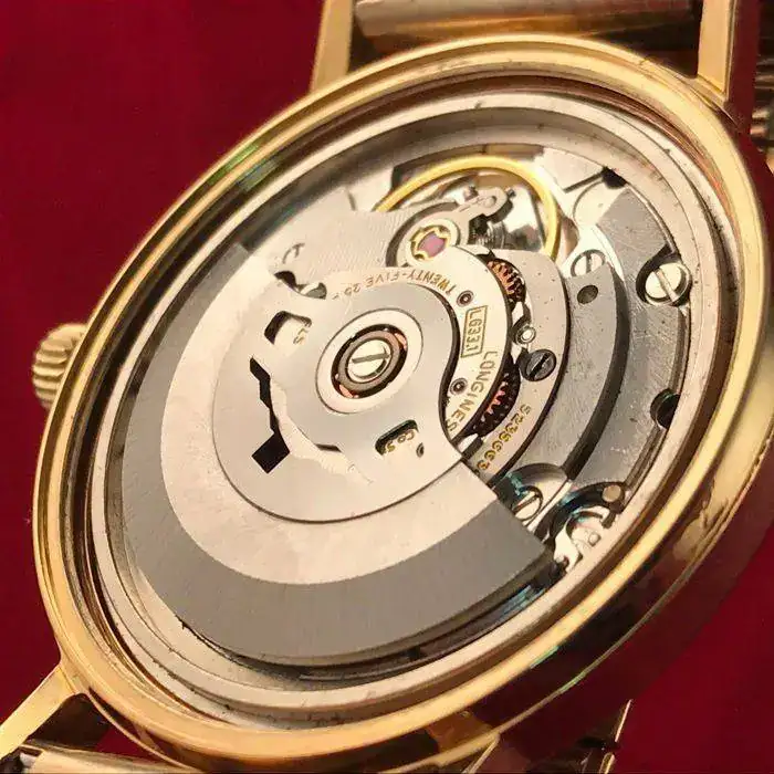

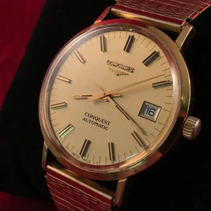

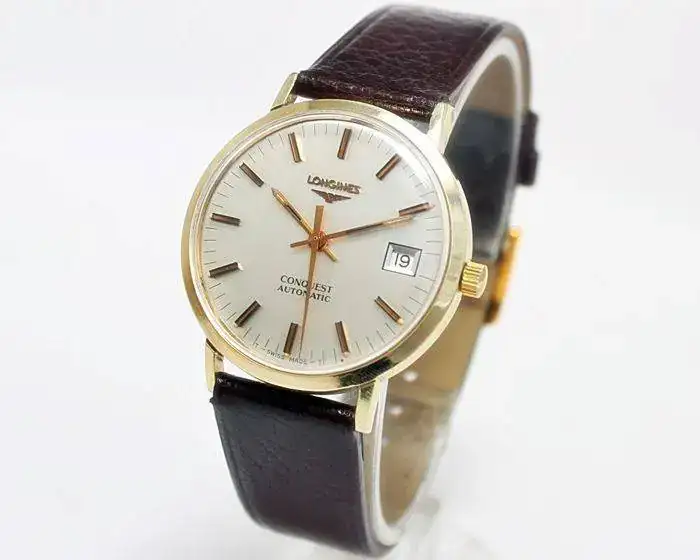

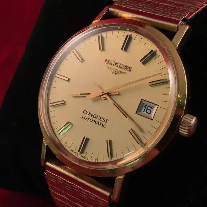

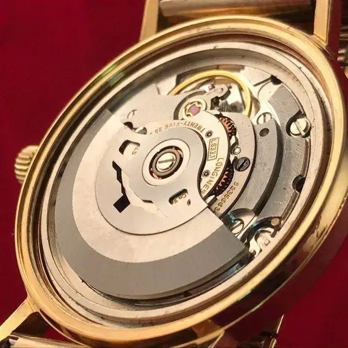

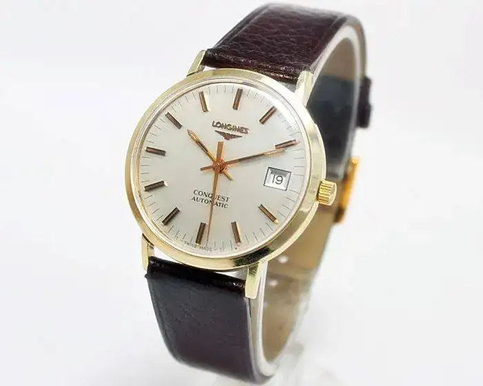

Estimado compi, yo particularmente discrepo, tengo uno igualito al tuyo, en plaque, en estado NOS, que es una maravilla de reloj. Sencillo, distiguido y muy bien ajustado. Pero, creo que son del 74, aclaro que el mio no lo abri, ni lo abrire, ya que va de cine, pero me parece que ese modelo en particular lleva el Longines L633.1, que no es otro que nuestro archiconocido ETA 2824. Cuando lo lleves al relojero, si lo abre fíjate en el calibre. Hay similares pero con distintas agujas, del 72 con calibre 431 y 6651 (que es el 431 con las alternancias a 28.800), pero ese en cuestión me parece que es un ETA
PD: la tipografía del datario parece de ETA. Estas son fotos de la web, el mio es igual a este y si te fijas bien en el calibre dice 633.1
