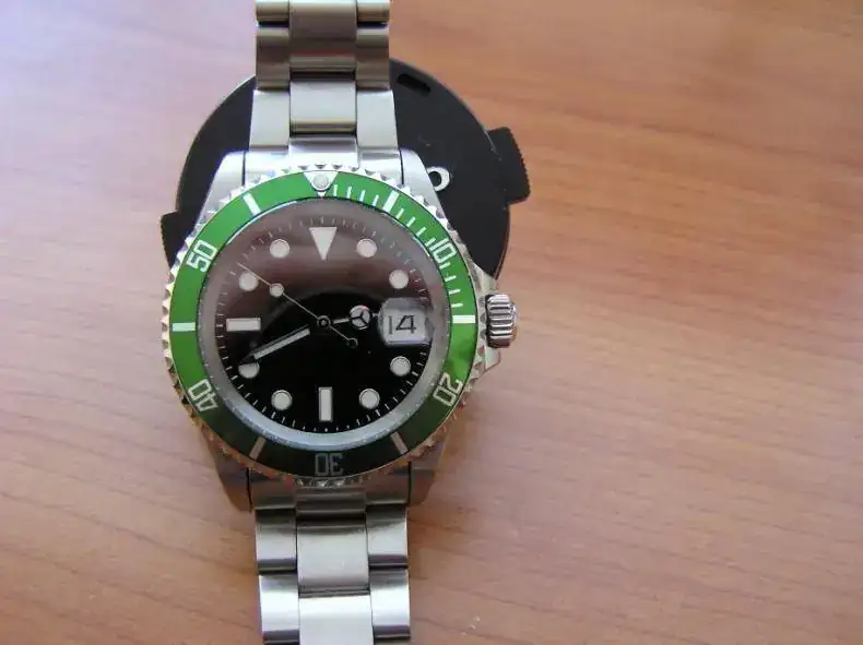

El tema es sacarle el bisel :whist:: no se como hacerlo sin arrancarme un dedo o joder el reloj. Forro un cuchillo por debajo con celofán para que no me lo raye y funciona. Pero esto que hacen aquí con un rolex, con un bagel es imposible.
Como dato, tengo un fake cutrísimo del seamaster que me trajo mi MDD de la china mandarina como souvenir y que lo uso para hacer estas pruebas sin miedo alguno a romperlo. El caso es que con el fake lo hago sin ningún problema, saco y pongo como nada. Pero con el bagel no :yuck:::yuck::
Estoy viendo cómo lo haces en ese tutorial y casi lo logro jeje
Lo logré!!! el caso es que lo haces de otra manera al tutorial de youtube. Apoyas en las dos patas y haces una endidura mucho mayor. :ok::

Mira cómo va a ser mi bagel en un futuro próximo:
Igual me compro otro bagel sub, le pongo un bezel rojo, unas snow flakes y voilá, tendré un homenaje de un tudor jeje. Pero lo dejo para un futuro.
    18 KB · Visitas: 197
