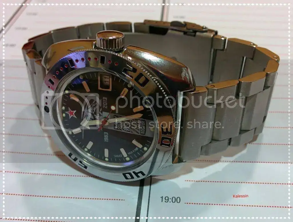

Eremita, lo de la corona es así; de hecho es una característica de estos relojes: es así para proteger al calibre de golpes accidentales al estar desenroscada.

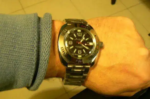

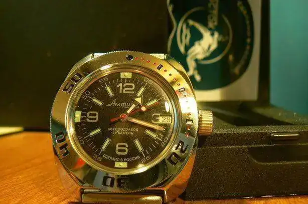

Es un VOSTOK AMPHIBIA 710640.
Lo que ha comentado Kalessin me ha ""tranquilizado"" un poco (creo que con esas comillas se entiende bien el sentido en el que lo quiero decir jejeje)
Puedo comprender la atracción o fascinación que estos relojes producen, de verdad, pero si me esperaba un par de milímetros más de diámetro del dial, y por supuesto, la sorpresa de la corona con ese baile de San Vito fue mayuscula jajajajaja
Claro que le daré una oportunidad al reloj, sobre todo teniendo en cuenta la finalidad por la que se adquirió. Voy a ver como queda y si no me acaba de convencer, lo largaré con todo el cariño del mundo. Ya veremos a ver que se me ocurre después de trabajar el bisel y buscarle una correa que lo ensalce un poco. Ya se verá.
Eso si. Si algún alma caritativa me enseña como debo manejar el tema de la corona le estaré agradecido, porque ahora mismo casi me da pánico intentar ponerlo en hora como se me pare :laughing1:
Al menos os voy a poner estas dos fotos;-)

Pero no te queda mal! Dale un tiempo que te vas a encariñar.
Lo de la corona se citó muchísimas veces en el foro, pero te acostumbrarás.
A mi me pasó lo mismo con el tamaño, en la web lo veía mas grande que cuando lo recibí...

En la muñeca se te ve bien.
Puede ser el bisel, es muy ancho.

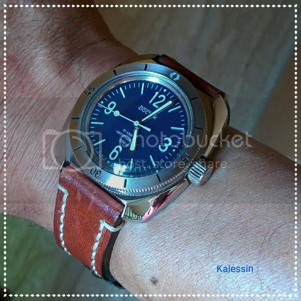

Yo tengo dos amphibias con esa caja (710) y me veo mucho mejore este
Que este
La verdad es que los efectos visuales de las formas a veces juegan malas pasadas.
La esfera para mi gusto es pequeña, repito.... para mi gusto jejejeje.

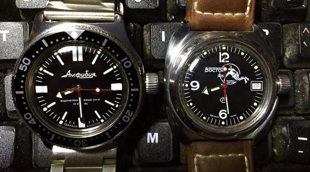

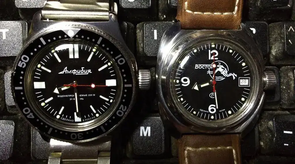

En cuanto a tamaño la caja fijate si engaña el aspecto visual segun su diseño y el bisel y hasta correa que le pongas: a la izquierda la 100 y a derecha la 710. Segun al pagina de meranom son iguales.

En cuanto a tamaño la caja fíjate si engaña el aspecto visual según su diseño y el bisel y hasta correa que le pongas: a la izquierda la 100 y a derecha la 710. Segun al pagina de meranom son iguales.

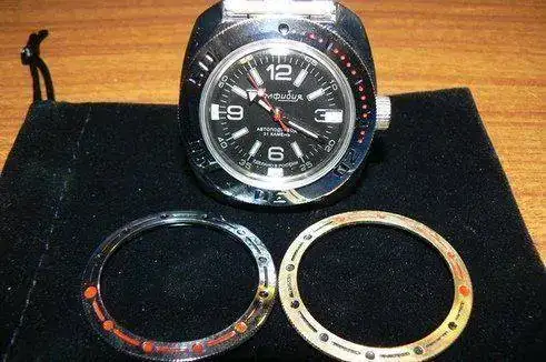

Hola coralito

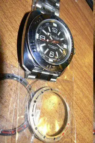

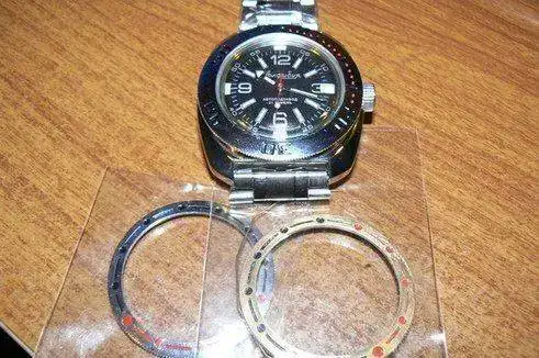

Cuando se me pase el trancazo me meteré por el. Ya me han llegado los dos biseles que encargué para empezar a trastear y antes de irme de viaje he sometido a uno al proceso aunque creo que lo volveré a someter otra vez pero a uno diferente (ya lo explicaré en su momento).
Como los biseles que pedí son más estrechos veremos como quedan una vez puestos para ir mirando los diferentes efectos visuales que provocan. Pero por hora solo buscaré una correa que crea que pueda quedar bien y también intervenga en esa sensación óptica.

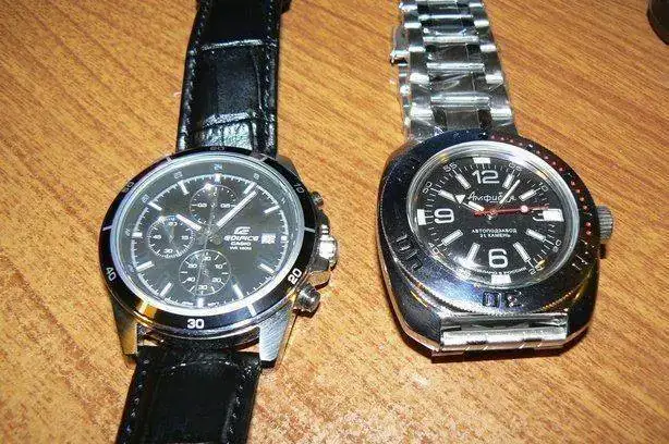

La última foto es para que se vea la diferencia entre una esfera con la que me estoy cómodo (36mm del CASIO EDIFICE) y los 31mm del VOSTOK.
Ya veremos los resultados. Si queda un reloj divertido genial y seguiré con el. Si no me acaba de llenar lo suficiente, no pasa nada :ok::

La verdad que ese bisel no le ayuda a parecer más grande....es por donde empezaría yo....
De ahí que los que encargué son más estrechos.
Ahora se pueden hacer varias combinaciones de manera que se puede saber cual es la que realza más la esfera.

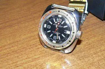

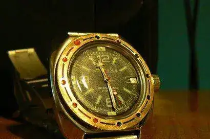

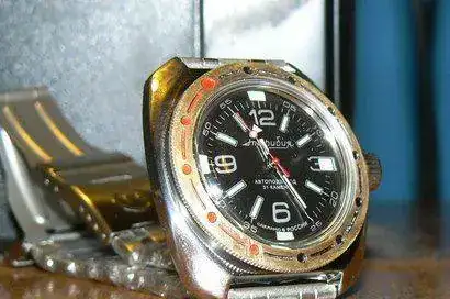

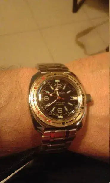

No me he podido contener, aún sin haber terminado el bisel, pero como tengo de excusa la fiebre, se lo he cambiado :laughing1:
Creo que este tamaño de bisel le queda mejor. Es solo una apreciación mía ;-)
¿Correa de nylon forrada con el interior de piel? puede ser una opción interesante.
Ahora mismo estaba pensando que estaría bien desarmarlo para remarcar más los números de los días y que fueran más legibles..... me voy a dopar y para la cama :laughing1: :laughing1:

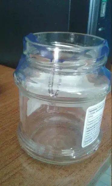

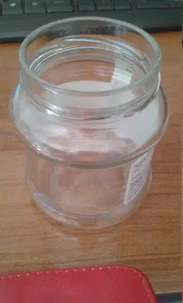

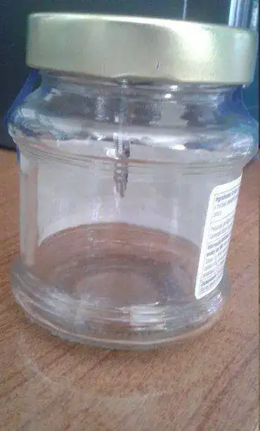

Voy a comentar como hice para el tratamiento del bisel.
Primero le di con la lima de uñas. Ahora falta darle con algo más suave para dejar la superficie más uniforme y que no se noten los rasponazos dejando la superficie más uniforme.
Luego, en un bote de mermelada vacío puse vinagre hasta una altura de unos tres centímetros, mezclada con tres cucharadas soperas rasas de sal. Coloqué el bisel en una cinta de manera que quedara colgando dentro del frasco sin que tocara el liquido y para que los vapores hicieran su trabajo. Cerré el bote y lo dejé toda la noche.
A la mañana siguiente, lo saqué y comprobé que los vapores habían hecho su trabajo. Lo limpié con un paño seco y se quito parte de la capa que se había formado dejando ver el latón un poco más oscuro (poquito más).
Ahora (espero que hoy) intentaré dejarlo más uniforme y creo que volveré a hacerlo, aunque me da la sensación de que no se vaya a oscurecer mucho más. De hecho si he notado que estos días, desde que lo hice, solo con el contacto con el aire ha pillado un tonillo más interesante.
Os dejo unas fotos por si ayudan a mi explicación. En ellas en vez de la cinta de tela puse cinta aislante, pero solo es como muestra. No se si los vapores del vinagre la corroerían. A la de tela seguro que no jejejeje

Yo lo veo muy bien y la esfera es bonita a disfrutarlo.
Eremita, viejo zorro, jejeje yo de ti no me deshacía de él. Es un 710 chulísimo que ya quisiera para mí. El bisel que has elegido está bonito y creo que le quedará bien. A mi modo de ver, creo que te ayudará a verlo con otros ojos. Si me permites un consejo, el dial no lo tocaría. Los números están perfectos como están. Prueba a ponerle algunas de las Hirsch que hay cuyo interior es de caucho y por fuera piel...SOn chulas y quedan bien.
Muchas gracias claudigato :)
kesse0 no me voy a deshacer de el, por ahora jejeje. No soy vidente y no se lo que voy a hacer dentro de un tiempo (ni siquiera dentro de media hora jajaja), pero hoy por hoy voy ha modificarlo tal y como tenía en mente cuando lo encargué.
De hecho, he puesto el bisel hace un ratito otra vez en el bote. Matizar que el vinagre que uso es el de manzana jajajaja. No se si el de vino será más corrosivo jajajaja igual pruebo mañana.
Ya le pasé el estropajo Vileda y queda muy bien. No os paséis con la presión de la lima, de hecho la que yo utilicé es un poco demasiado basta para esto. Algo intermedio entre una muy basta y la de pulir, seguro que os vendrá genial.
