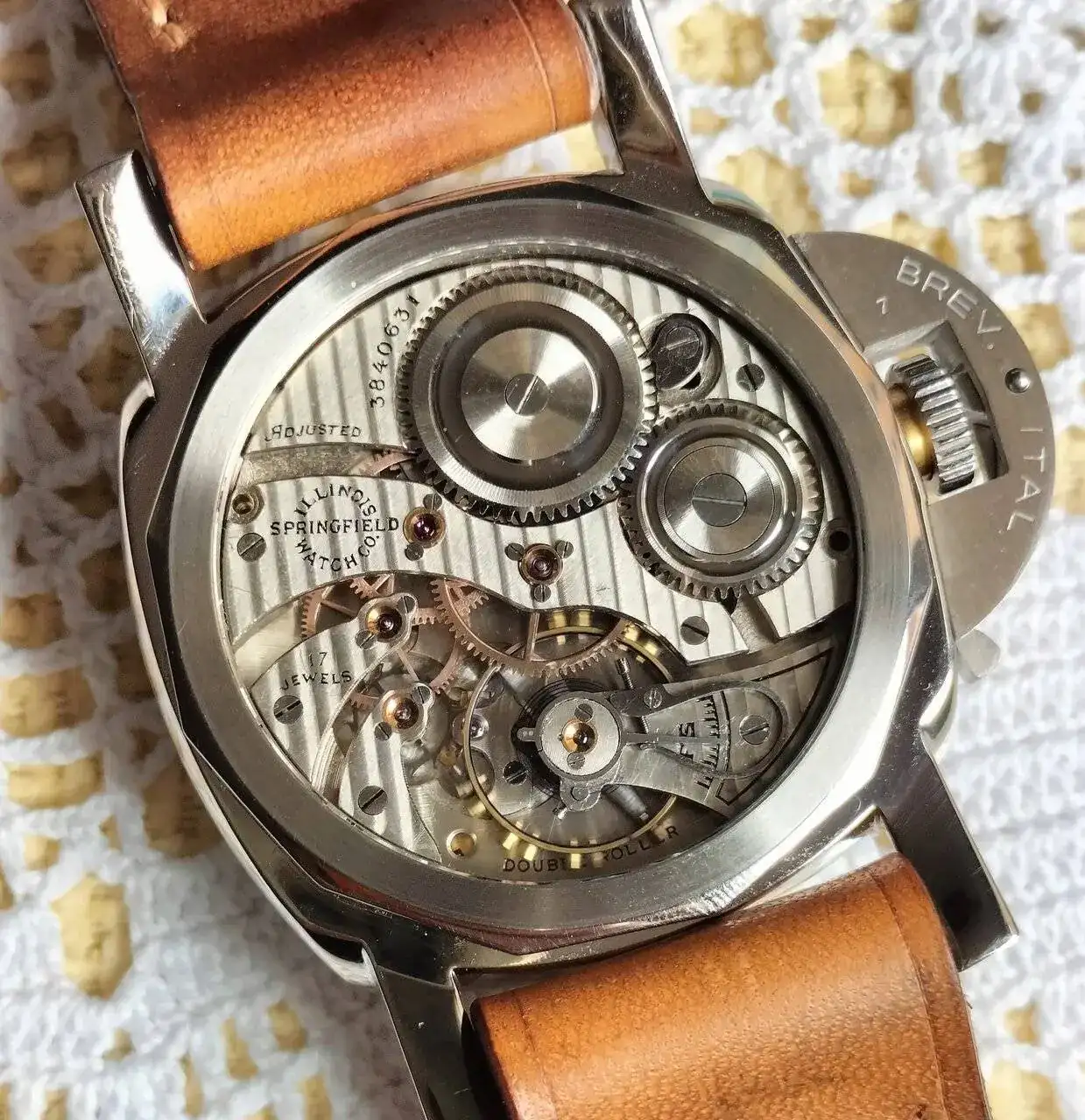

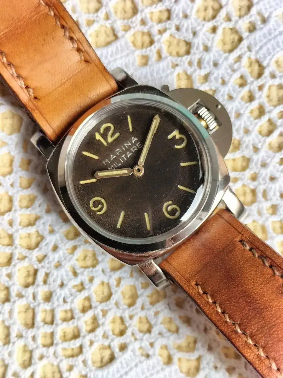

Al final con lo que sobró me he montado otro reloj. Bueno con lo que sobró no, con el dial, pues las agujas no me servían por la medida de los tubos, a este le he hecho otras.
Para este he utilizado un movimiento antiguo que tenia por ahí desahuciado, Un Illinois 12s. El mecanismo se ha modificado para que entrara en la caja.
El dial no lo he pintado lo he ennegrecido químicamente, las agujas las he envejecido y el lumen lo he mezclado con barniz acrílico que al secar se raja y le da un aspecto a viejo muy chulo.
Aquí esta.

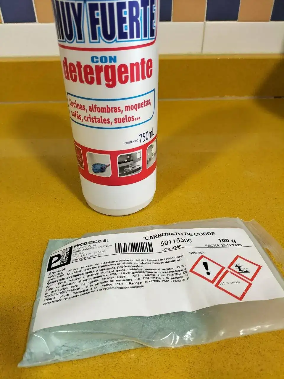

Se prepara un pavonador de metales que contengan cobre como es el latón. esto se hace mezclando unos dos o tres gramos de carbonato de cobre en 50cc de amoniaco. cuanto más fuerte el amoniaco más carbonato se diluye y más rápido actúa, yo uso el de la imagen.
Se sumerge la pieza unos cinco minutos. cuando este a nuestro gusto se seca con cuidado y se le da con algún aceite mineral ligero.
