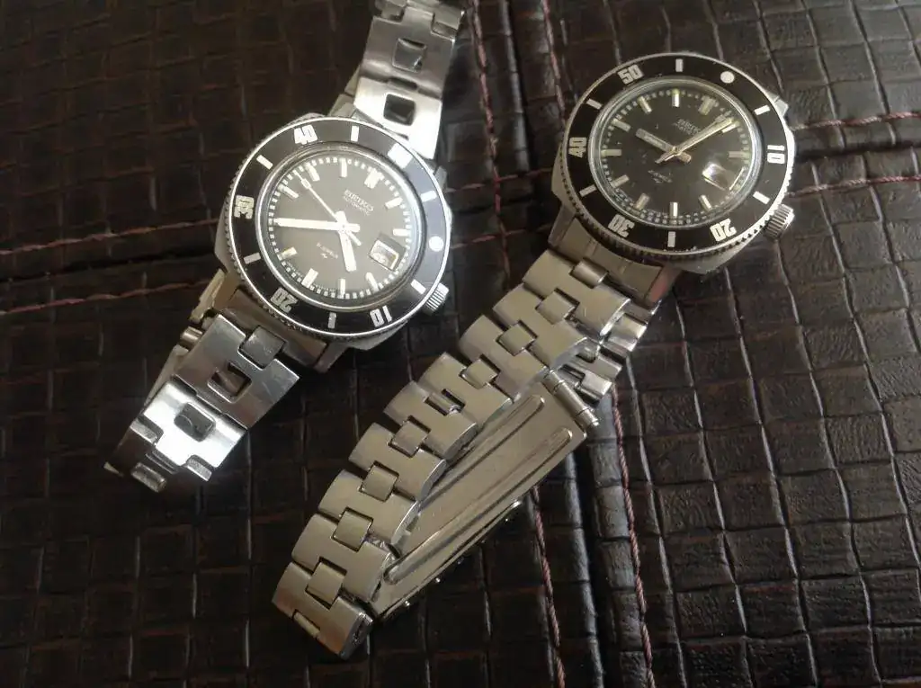

Hola a todos,
Es una guía no oficial fruto de investigación por la red, es posible que haya algún error, no obstante se despejan muchas dudas en estos relojes escasos y con información muy limitada.

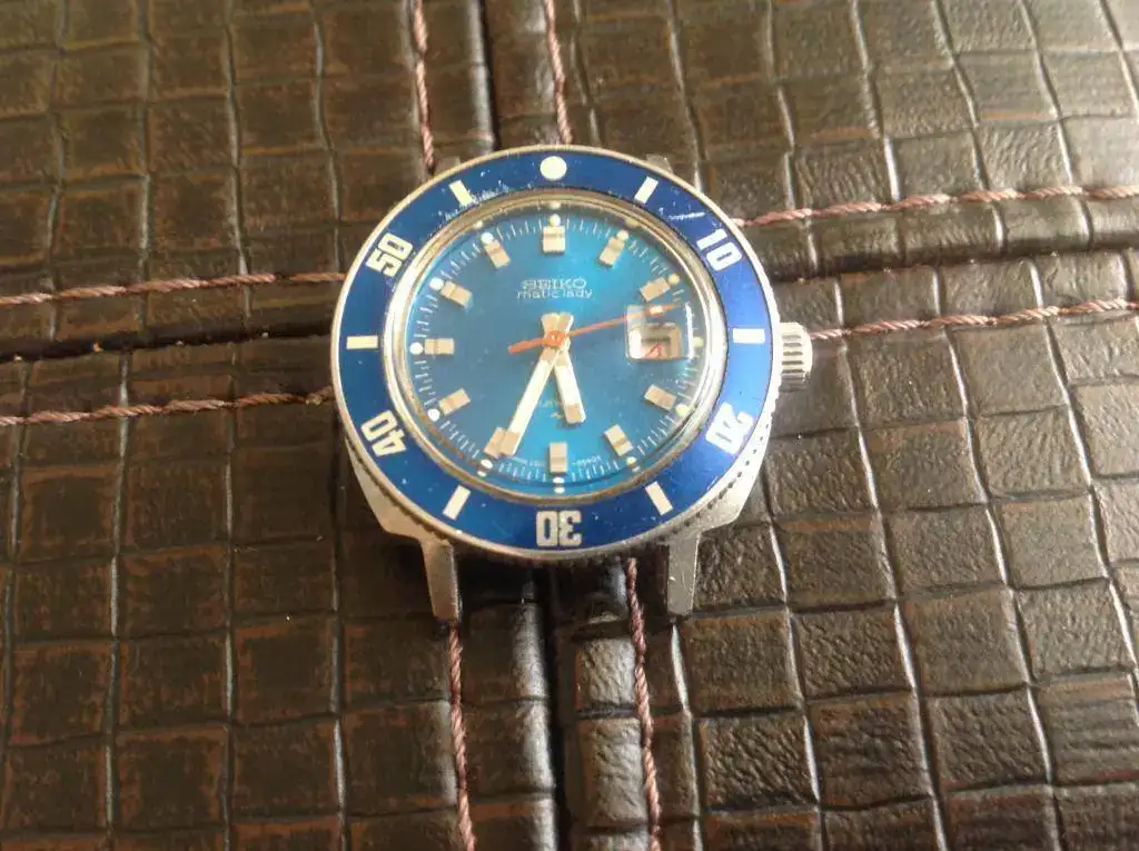

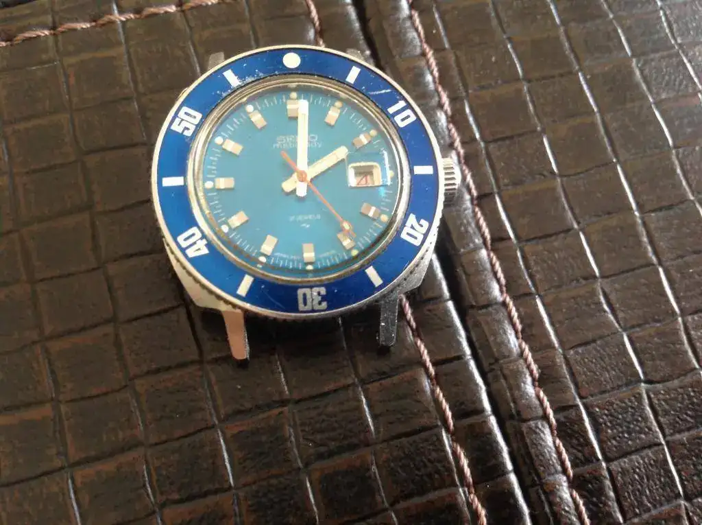

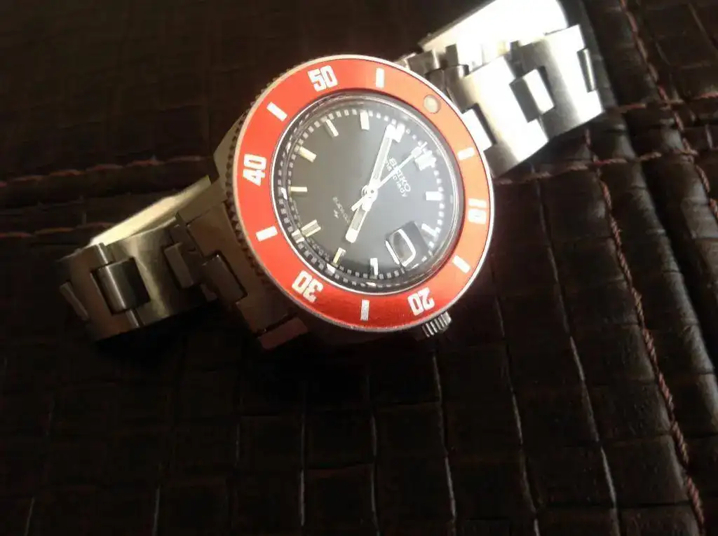

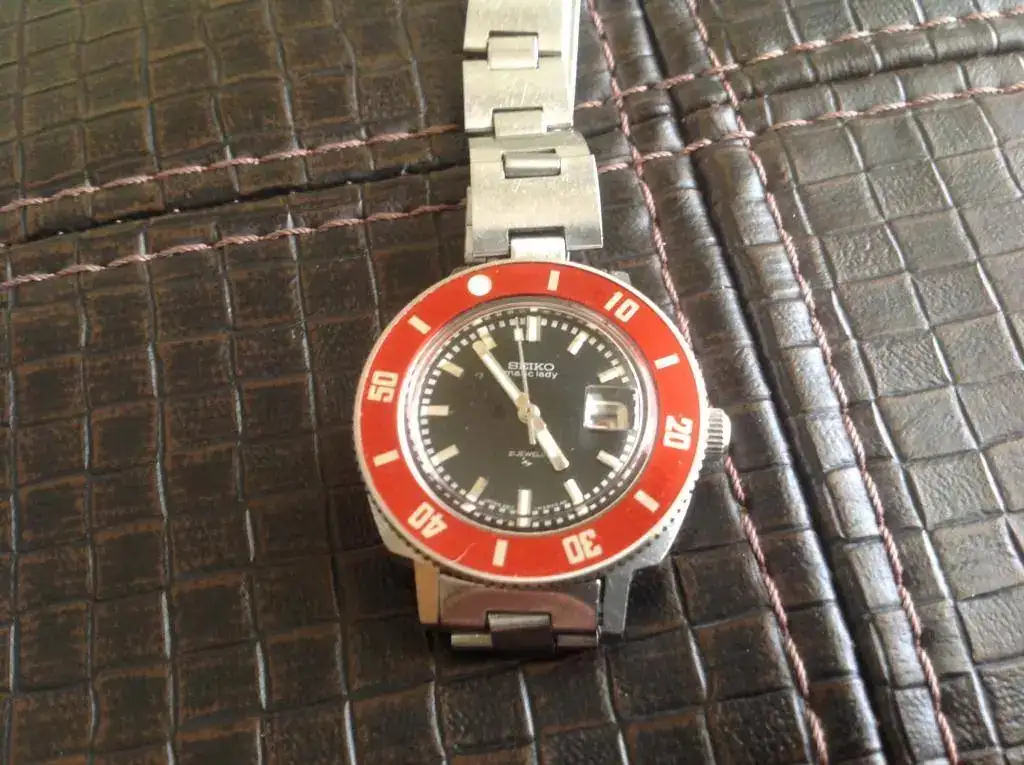

1- Seiko 2517 3320.
Armis único para este modelo.
Dial, parte superior Seiko matic lady , parte inferior 21 jewels
Dial inscripción Japan 2517-05405
Bisel es igual que el de sus hermanos 3270-3260-3300 pero en azul, bi-direccional sin click.
Dial azul.
Índices diferentes a la de sus hermanos.
Agujas iguales a excepción de la segundera que es roja.
Corona similar a la de sus hermanos.
Plexi similar a sus hermanos con lupa a las 3h.
Tapa 2517 3320 waterproof (palabras unidas)
Factoría Daini Kameido.
Comentarios:
Al ser azul ofrece menos dudas en cuanto el armis, parece que hicieron uno especial para este modelo.
Probablemente apareció en 1969, esta unidad es del 1970, es un reloj muy escaso.

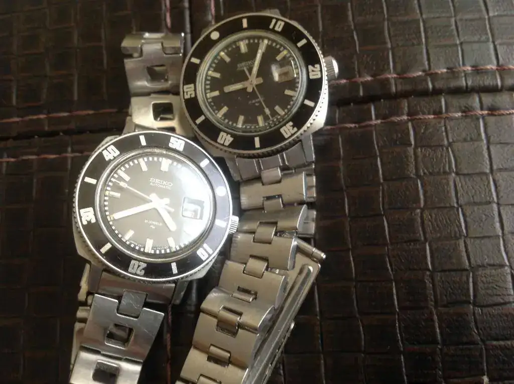

2-Seiko 2517 3270
Probablemente utilizaron 2 tipos de armis para este modelo.
Dial, parte superior Seiko matic Lady parte inferior 21 jewels
Dial inscripción Japan 2517-02805 AD.
Bisel marrón bi-direccional sin click
Dial negro
Índices igual a la de sus hermanos 3260-3300
Agujas iguales a la de sus hermanos 3260-3300
Plexi similar a la de sus hermanos con lupa a las 3h.
Tapa 2517 3270 water proof (palabras separadas)
Comentarios:
La variación básica es el bisel marrón, junto con los dos tipos de armis.
En la tapa aparece water proof en dos palabras, esta unidad es 1970, es extraño que hicieran dos tipos de tapa en el mismo año, una con water proof y otra con waterproof todo junto.

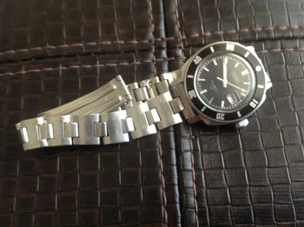

3- Seiko 2517 3260
Probablemente utilizaron 3 tipos de armis para este modelo.
Dial inscripción Japan 2517-02805 AD.*
Bisel negro bi- direccional sin click
Dial negro
Índices igual a la de sus hermanos 3270-3300
Agujas iguales a la de sus hermanos 3270-3300
Tapa 2517 3260 water proof (palabras separadas)
Comentarios:
Dentro de lo escasos que son, creo que es el más habitual, utilizaron tres tipos de armis.
La inscripción del dial es Japan 2517-02805AD, ahora bien tengo otro que pone 03805AD, mi teoría es la mayoría de los 3260 son 02805AD, solo los del brazalete agujereado posiblemente de las primeras unidades son 03805AD.

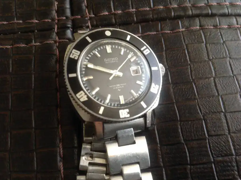

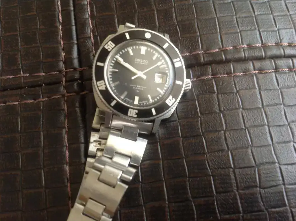

4-Seiko 2517 3300
Probablemente utilizaron solo 1 armis para este modelo.
Dial, parte superior Seiko automatic parte inferior water 70 proof 21 jewels
Dial inscripción Japan 2517-04505AD
Bisel negro bi-direccional sin click
Dial negro
Índices iguales a la de sus hermanos 3270-3260
Agujas iguales a la de sus hermanos 3270-3260
Tapa 2517 3300 waterproof palabras juntas
Comentarios:
Posiblemente con los cambios legislativos tuvieron que especificar a prueba de agua en el dial, de ahí que aparezca en el dial por primera vez water 70 proof.
Hicieron una versión 3300 con el dial blanco, ambos son muy escasos.
Estos son los últimos Seikos 2517 diver, esta misma caja la utilizaron para los 2205 hi beat.
